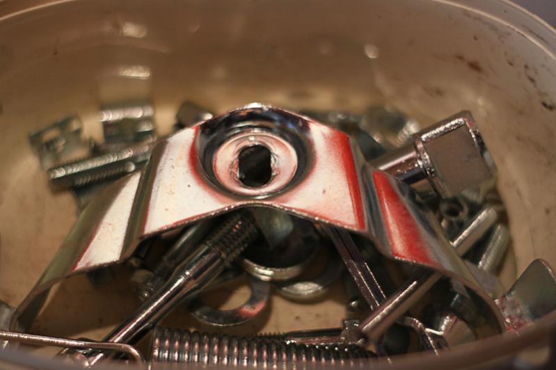

manic_monday Inviato Ottobre 10, 2012 Autore Inviato Ottobre 10, 2012 Zincatura, un po' troppo lucida... 0 Cita

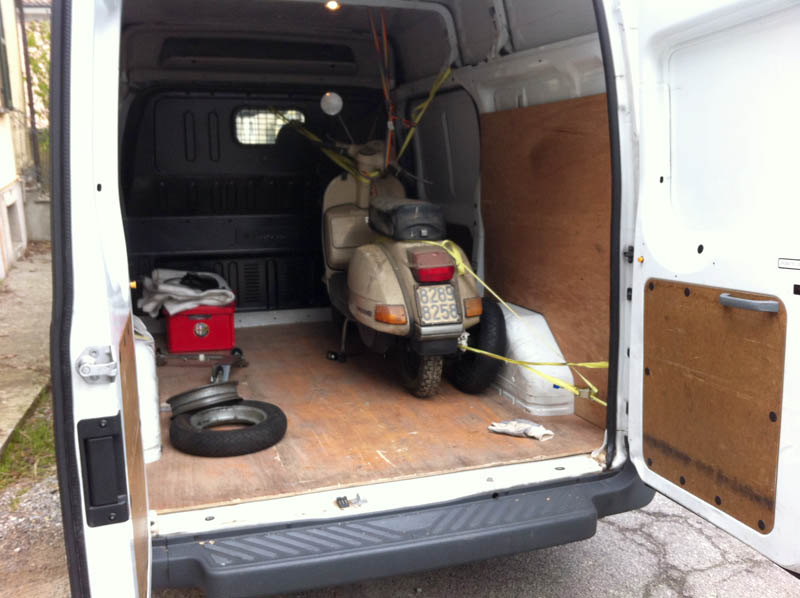

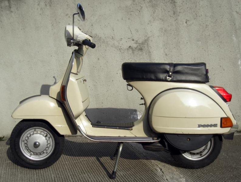

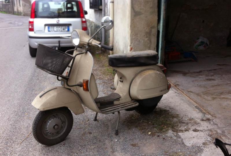

manic_monday Inviato Novembre 26, 2012 Autore Inviato Novembre 26, 2012 tutto pronto per il montaggio, ma non trovo il tempo per mettere su la cosa più rognosa, la forcella. Nel frattempo per aggiungere altra carne al fuoco... ferma dal 98 ma molto bella, tutta originale compreso guano di rondine. 0 Cita
Vespa979 Inviato Novembre 27, 2012 Inviato Novembre 27, 2012 Bella, complimenti, ma è color sabbia e dell'82/83 giusto? 0 Cita
manic_monday Inviato Novembre 27, 2012 Autore Inviato Novembre 27, 2012 si è quello, sembra sbiadito ma sarà la patina di polvere 0 Cita
Gabriele82 Inviato Novembre 27, 2012 Inviato Novembre 27, 2012 Bello il sabbione,complimenti! è il nuovo mezzo giornaliero? desdet ! 0 Cita
manic_monday Inviato Novembre 27, 2012 Autore Inviato Novembre 27, 2012 no quello è un'arcobaleno scorri indietro... 0 Cita
gluglu Inviato Novembre 29, 2012 Inviato Novembre 29, 2012 Bello il PX. Che ci fai, restauri o conservi? 0 Cita
manic_monday Inviato Novembre 30, 2012 Autore Inviato Novembre 30, 2012 conservo conservo, la vernice è bella apparte una scocca graffiata, già lavata e lucidata, nel cassettino oltre ai doc ho trovato libretto uso e manutenzione con allegato che illustra la novità dei ganci sottosella, e il corredo completo di attrezzi. 0 Cita
FedeBO Inviato Novembre 30, 2012 Inviato Novembre 30, 2012 ottimo acquisto anche il sabbione! conserva!! mi ha fatgto ridere il cestino da bici sdul portapacchi! Continua così col t5 che vai alla grande! 0 Cita
Vespa979 Inviato Novembre 30, 2012 Inviato Novembre 30, 2012 conservo conservo, la vernice è bella apparte una scocca graffiata, già lavata e lucidata,... Bravo, vai così che restaurate e luccicose ce ne son fin troppe!!! 0 Cita
manic_monday Inviato Novembre 30, 2012 Autore Inviato Novembre 30, 2012 concordo, col T5 sono stato obbligato ma finchè si può tenere con la sua bella vernicetta... ah... dimenticavo... sabbione regalato...! 0 Cita
gluglu Inviato Dicembre 2, 2012 Inviato Dicembre 2, 2012 ah... dimenticavo... sabbione regalato...! Evvabbè dai ma così non vale! 0 Cita

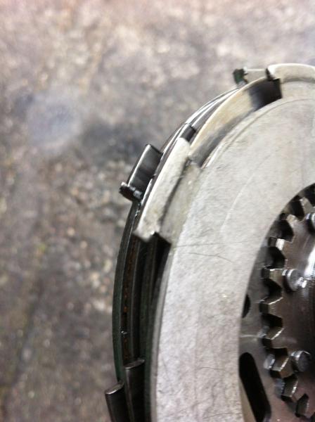

manic_monday Inviato Febbraio 13, 2013 Autore Inviato Febbraio 13, 2013 Mentre proseguo col montaggio del maunbrio, che e' la parte piu ostica, apro il carter frizione per cambiare i dischi e scopro che la campana e' crepata i dischi di ferro e guarniti hanno i denti smangiati ela campana intaccata. La frizione ha parecchi km, il motore pero' e' originale, questa usura e' normale o da imputare ad un cattivo funzionamento del parastrappi, considerando che non impenno, vivo in una citta' piatta e per il 90% della percorrenza non ho il passeggero? La mia idea e' comunque di rimettere tutto originale comunque non slittava anche se la corsa utile si era ridotta parecchio. 0 Cita

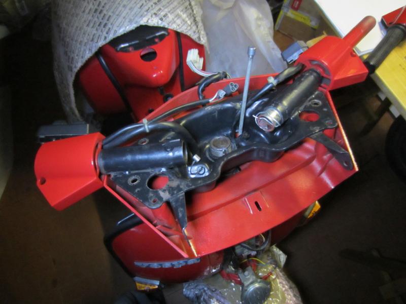

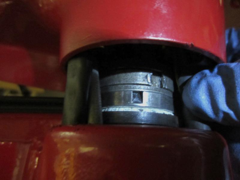

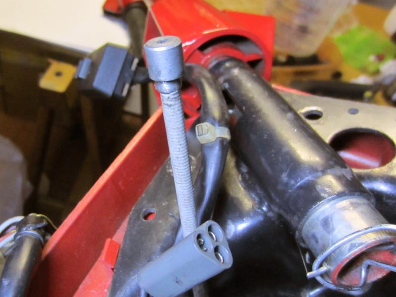

manic_monday Inviato Febbraio 19, 2013 Autore Inviato Febbraio 19, 2013 sessione notturna dalle 22 alle 02: siamo al giro di boa, la parte più complicata, rimetto tutto il cablaggio a posto e fisso il manubrio. Anche se avevo fotografato tutto nello smontaggio mi ci vuole un po' per capire dove far passare i fasci dei cavi. Notare il capocorda specifico per la frizione. Per le altre guaine ho dovuto recuperare i vecchi capicorda e li ho letteralmente avvitati sulla guaina nuova. Quelli presi in concessionario erano troppo grandi (...) Questi sono i fermi per le guaine del cambio e gas. sequenza di montaggio corretta delle ghiere sterzo superiore l'introvabile rondella che serve per bloccare l'ultima ghiera (amazon.co.uk). una volta stretta la ghiera va sollevato un lembo della rondella per bloccarla; obbligatorio usare chiave a bicchiere con i 4 denti (ebay.de) e finalmente il motore, da questo punto di vista... 0 Cita
