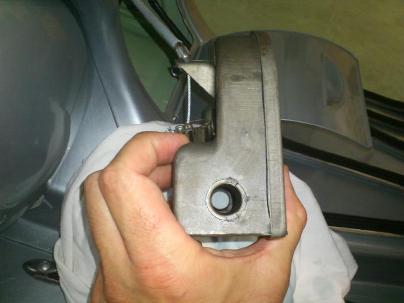

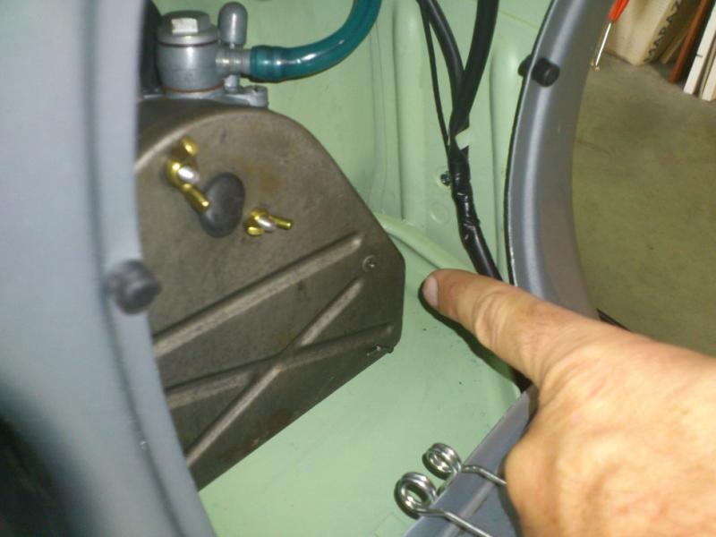

mimmole Inviato Settembre 20, 2012 Autore Inviato Settembre 20, 2012 Questi i controlli fatti poco fa: - controllata di nuovo la fase con strobo - provata senza marmitta per un solo secondo :mogli:, ho spento subito. Ho adattato una sito seminuova per vbb, l'imbocco è uguale. - smontato completamente il carburatore, pulito tutto daccapo con filo metallico, compressore, benzina. - verificata funzionalità rubinetto in tuttele posizioni, la miscela scende bene. Per scrupolo ho accorciato un po' il tubo. Risultato: niente, stesso difetto!:azz: Però:a motore acceso, mentre "smanetto" la scatola filtro, mi va il dito su uno dei due fori laterali e magicamente il motore prende i giri regolarmente!!! Il problema è quindi troppa aria in aspirazione? Colpa della scatola filtro, forse manomessa dal precedente proprietario? Vi metto qualche foto: Nell'ultima foto (che avevo fatto durante lo smontaggio), manca la "matassa" di filo che va incastrata tra i due lamierini bucherellati, che ho lavato e riposizionato. Secondo la vostra esperienza trovate delle anomalie? Manca qualcosa? 0 Cita

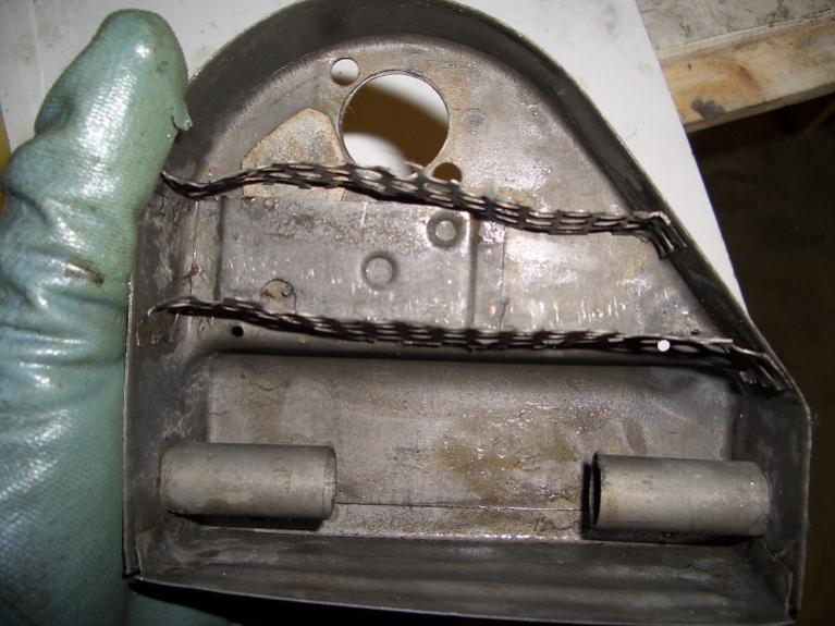

mimmole Inviato Settembre 20, 2012 Autore Inviato Settembre 20, 2012 Guardate queste foto di scatole filtro per vb1t prese da ebay (ometto l'assurdità dei prezzi...). Cosa hanno lateralmente, dei tappi? la mia scatola non li ha.... 0 Cita
Andrea L. Inviato Settembre 20, 2012 Inviato Settembre 20, 2012 (modificato) E' capitato anche a me un caso del genere, tappando un foro di un carburatore (un 19) la vespa prendeva regolarmente, altrimenti si ingolfava, soprattutto al minimo. L'avrò pulito 10 volte qual carburatore, alla fine l'ho sostituito. Ma stiamo parlando di un 19 di un ET3, non di un MA19, sicuramente meno reperibile e più costoso. Il carburatore comunque con o senza filtro deve andare lo stesso, per cui escluderei buchi o non buchi sulla scatola. Dovresti provare a cercare qualcuno che te lo lava con una vaschetta ad ultrasuoni. EDIT: ma hai tappato un foro della scatola filtro o del carburatore?? Adesso che leggo bene un foro della scatola filtro?? Modificato Settembre 20, 2012 da Andrea L. 0 Cita
bacchettone Inviato Settembre 20, 2012 Inviato Settembre 20, 2012 (modificato) hai appena scoperto che hai il carburatore "sporco". ti dico questo perche se la vespa prima andava e poi non è più andata non può essere colpa del filtro. in questo caso il problema può derivare da "aria falsa " che entra a valle del carburo e dal circuito del massimo ostruito da (attento che si tratta di roba quasi invisibile a occhio nudo). Hai a disposizione un compressore? se si smonta tutto e dagli sotto. quando hai finito (ma non dirlo a nessuno perchè sennò i carburatoristi mi scomunicano) prendi un filo di rame (un cavo elettrico di casa) spellalo, togli un filo di rame (quelli come dei capelli), e infilalo nel getto del massimo. ravana il tutto e rimonta se non va giuro che prendo l'auto e vengo o casa tua a vedere questa ca.. di vespa e chiamo l'esorcista. ancora una cosa: hai la guarnizione tra carburo e filtro? è integra? Modificato Settembre 20, 2012 da bacchettone 0 Cita
mimmole Inviato Settembre 20, 2012 Autore Inviato Settembre 20, 2012 E' capitato anche a me un caso del genere, tappando un foro di un carburatore (un 19) la vespa prendeva regolarmente, altrimenti si ingolfava, soprattutto al minimo. L'avrò pulito 10 volte qual carburatore, alla fine l'ho sostituito. Ma stiamo parlando di un 19 di un ET3, non di un MA19, sicuramente meno reperibile e più costoso. Il carburatore comunque con o senza filtro deve andare lo stesso, per cui escluderei buchi o non buchi sulla scatola.Dovresti provare a cercare qualcuno che te lo lava con una vaschetta ad ultrasuoni. EDIT: ma hai tappato un foro della scatola filtro o del carburatore?? Adesso che leggo bene un foro della scatola filtro?? Confermo, uno di quei fori laterali della scatola filtro. 0 Cita

bacchettone Inviato Settembre 20, 2012 Inviato Settembre 20, 2012 (modificato) aaaaaaa non andava......... allora è un altro discorso!!! sei scarburato!! o è stato modificato il filtro e non hanno aumentato il getto del max o hanno diminuito il getto ( improbabile). sembra dalle foto che ci siano due deflettori per ridurre l'aria in entrata (e questo potrebbe essere il problema) quindi se fossi in te una prova con del lamierinino ripiegato ( magari attaccato provvisoriamente con dello scotch) la farei. in attesa di qualche possessore di un filtro originale che ci posti qualche foto + chiara. la vite di cui chiedi serve solo per il minimo e la primissima fase della accelerazioe e non influisce minimanente nella marcia al massimo. potresti anche aumentare il diametro del getto di un paio di punti alla volta finoa quando non trovi la miscela aria benzina giusta Modificato Settembre 20, 2012 da bacchettone 0 Cita

mimmole Inviato Settembre 22, 2012 Autore Inviato Settembre 22, 2012 :ok:RISOLTO!!!:ok: La notte ha portato consiglio: il problema era proprio nella scatola filtro, ma non nei buchi laterali, che sono ok. Avete presente quella levetta con la paratia che chiude l'aria quando a freddo si tira lo starter? Quella che va a chiudere il buco proprio sulla scatola filtro. Bene, l'avevo montata in modo che a riposo lasciasse completamente libero il foro, questo comportava l'ingresso di troppa aria quando in moto, e la mancata chiusura dell'aria con lo starter tirato. In pratica ora ho tirato il filo e a riposo la levetta occlude per metà il foro della scatola, quando tiro l'aria lo chiude completamente. Spero di essermi spiegato. Ora c'è da carburare di fino, a freddo ci vuole ancora qualche pedalata di troppo. Ma finalmente niente più vuoti e affogamenti!!! 0 Cita
