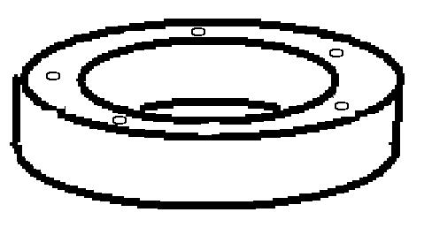

DeXoLo Inviato Febbraio 29, 2008 Inviato Febbraio 29, 2008 maaaaaaaaaaaaaaa mi è venuta un idea bislacca, cosa succederebbe se si montassero i 2 semicerchi normali con uno spessore in mezzo? tipo quello in foto per intenderci... ovviamente bisogna allungare le viti 0 Cita

DeXoLo Inviato Marzo 1, 2008 Inviato Marzo 1, 2008 certo che 50 euro per un pezzo come quello è una bella ladrata.... cmq quello è per allargare ulteriormente la gomma posteriore, quindi è da accoppiare con 2 semicerchi lunghi. e dalla foto non capisco una cosa, il gommino serve per tappare uno dei 2 buchi per la valvola, le viti corte e i dadi servono per accoppiare i 2 semicerchi + lo spessore, le viti lunghe sono da sostituire con quelle di default del mozzo e la rondella di alluminio???? A che serve??? 0 Cita

DeXoLo Inviato Marzo 1, 2008 Inviato Marzo 1, 2008 questo e anche qua mi resta il dubbio, a cosa serve la rondella???? 0 Cita
areoib Inviato Marzo 1, 2008 Inviato Marzo 1, 2008 .... e anche qua mi resta il dubbio, a cosa serve la rondella???? serve a spostare il blocco motore verso DX... trattasi di una modifica NON reversibile... si deve togliere il motore dal telaio... tagliare dal braccio dx 1cm inserire la rondella sul lato sx e rimontare il motore.. in questo modo la ruota resta al "centro" del telaio.... 0 Cita

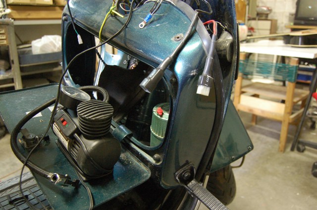

Arrow Inviato Marzo 31, 2008 Inviato Marzo 31, 2008 Salve a tutti...volevo fare una domanda a Calabrone e sentire il suo luminare parere : dopo aver visto le tue foto su questo post, ho montato i cerchi con il "canale largo" , nessun problema di sfregamento nè davanti nè dietro, ma ho fatto una faticaccia disumana per far entrare quella di dietro. è una cosa normale o sbaglio tecnica d'inserimento?e nel caso di foratura tu che fai?io intanto mi sono attrezzato con una bomboletta di Fast. Grazie e ciao a tutti!! 0 Cita
Calabrone Inviato Marzo 31, 2008 Inviato Marzo 31, 2008 Hai ragione,si fa fatica a farla entrare se e' gonfia,percio' mettila da sgonfia e poi fai come me...e senza Fast 0 Cita
DeXoLo Inviato Marzo 31, 2008 Inviato Marzo 31, 2008 non ci credo, hai il compressore nel cassettino??? non finirai mai di stupirmi 0 Cita
