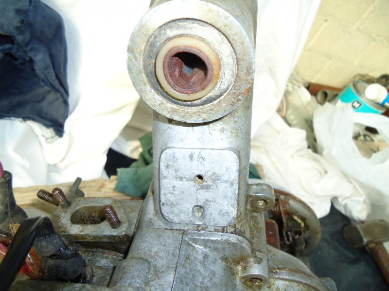

gibby1959 Inviato Settembre 30, 2012 Autore Inviato Settembre 30, 2012 Eh sì....... A volte la vespina ci fa scervellare un po'. Guardate per esempio questo attacco del collettore al motore: è quello classico, con forma arrotondata "rettangolare". Bene, ho notato che il collettore del 19 ci si accoppia perfettamente (ha la stessa forma, e così la relativa guarnizione) ma.................... .........ma resta il fatto che il collettore del 16 che ho montato ha uscita sul motore classica tonda (come quella del 16.10) Pertanto la guarnizione deve essere un po' "scolpita" per adattarsi ai due imbocchi diversi, ma , quello che è ancora più importante, non essendo le imboccature uguali come forma, questo dovrebbe creare una turbolenza che disturba il flusso della miscela nel cilindro. Voi che ne pensate? Come si potrebbe ovviare a questo problema? 0 Cita
sartana1969 Inviato Settembre 30, 2012 Inviato Settembre 30, 2012 Ciao a tutti. Domani parto per un viaggio (non ho fretta) e mi restano questi dubbi: 1- il bullone mancante consente qualche aspirazione (francamente ne sarei veramente sorpreso........ma può sempre essere) NO 2- l'aria è aspirata dal paraolio al mozzo posteriore (ma non si vede alcuna perdita di olio) NON PUO' ESSERE - LO SFIATO DEL QUALE PARLAVI PERMETTE IL PASSAGGIO DI ARIA 3- il problema è da qualche parte al carburatore (vedete un po' cosa vi posto di seguito). PUO' ESSERE, COSI' COME PUO' ESSERE LA CORRENTE..... E voi che dite? dite la vostra!!!! Fatto 0 Cita
sartana1969 Inviato Settembre 30, 2012 Inviato Settembre 30, 2012 Eh sì.......A volte la vespina ci fa scervellare un po'. Guardate per esempio questo attacco del collettore al motore: è quello classico, con forma arrotondata "rettangolare". Bene, ho notato che il collettore del 19 ci si accoppia perfettamente (ha la stessa forma, e così la relativa guarnizione) ma.................... .........ma resta il fatto che il collettore del 16 che ho montato ha uscita sul motore classica tonda (come quella del 16.10) Pertanto la guarnizione deve essere un po' "scolpita" per adattarsi ai due imbocchi diversi, ma , quello che è ancora più importante, non essendo le imboccature uguali come forma, questo dovrebbe creare una turbolenza che disturba il flusso della miscela nel cilindro. Voi che ne pensate? Come si potrebbe ovviare a questo problema? non è un problema - non c'e' scalino negativo il foro del tuo collettore de l16 ha un diametro di passaggio comunque inferiore all'imbocco che si trova nel carter 0 Cita
