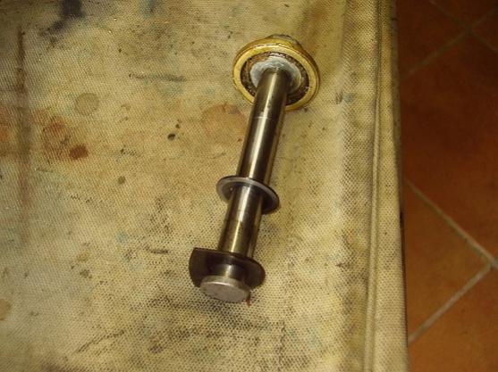

kiwi Inviato Agosto 15, 2012 Inviato Agosto 15, 2012 belle foto per i miei occhi ... e poi sono al tuo stesso punto (foto VL1 su forum concorrente) ... mi fai vedere bene la sequenza di rondelle del perno a snodo e la rondella distanziatrice che va sotto il cuscinetto a sfere piccolo dell'asse? 0 Cita
Rik_Mackey Inviato Agosto 16, 2012 Autore Inviato Agosto 16, 2012 ecco qui vedi se da queste si capisce ho cercato anche di rispettare le distanze di come sono quando montate più qualche altro particolare 0 Cita
kiwi Inviato Agosto 18, 2012 Inviato Agosto 18, 2012 foto belle e molto esplicite... ah una cosa non vedo le 2 rondelle di spallamento sul perno a snodo (sono quelle che vanno sui 2 cuscinetti a rullini) ... sono rimaste attaccate alla forcella? il parapolvere in ottone ha dentro una rondellina (circondata dal feltrino) hai per caso la foto? dovrei vedere quanto grande è. Nella tua foto si vede solo la rondella di spallamento che va dietro il parapolvere e non quella che va dentro rimuovi poi con un cacciavite il cuscinetto a sfera dell'asse mozzo anteriore e sotto ci troverai un parapolvere in feltro occhio a non perdere i gommini neri a sella che vanno dentro al faro (sono 6, tre superiori e 3 inferiori [che si vedono nell'ultima foto]) che sono incollati con il mastice e costano una follia 0 Cita
Rik_Mackey Inviato Agosto 18, 2012 Autore Inviato Agosto 18, 2012 i residui del parapolvere (visto che si era maciullato) sono andati bruciati dal cannello nel tentativo di togliere il cuscinetto che ovviamente non ne vuole ancora sapere di sfilarsi. le rondelle di spallamento sono rimaste attaccate alla forcella, si. ora cerco di farti la foto della rondella che sta dentro al parapolvere ottonato 0 Cita
