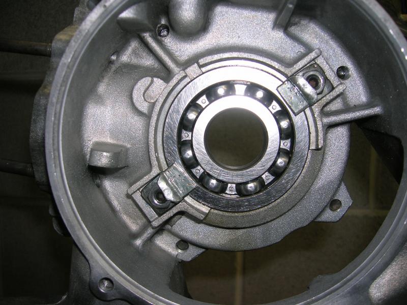

gluglu Inviato Aprile 1, 2013 Inviato Aprile 1, 2013 (modificato) Ho avuto lo stesso problema. Sede seger sfondata. Ho risolto col metodo Calabrone del link indicato da Gian. Ho utilizzato due piattine da 1,5 mm saldate in testa dal lato corto, per poter piegarne una parte delle due come fermo per il dado. Successivamente allo scatto di questa foto, ho invertito il senso di montaggion delle piattine di modo che la parte piegata restasse all'esterno, sfruttando la parte "doppia" per la battuta del cuscitetto. Per realizzare i perni, ho utilizzato dei grani lunghi da 6ma tagliati a misura e due dadi bassi da 6 ma. Ricordo di aver misurato prima di forare, a memoria mi pare sia possibile forare circa una decina di mm senza sfondare in camera di manovella. Ho poi serrato il tutto con un goccio di frenafiletti. E' una modifica che ho fatto qualche anno fa, per ora funziona, anche se devo ammettere che da allora quel motore ha fatto pochissima strada, appena qualche giro di collaudo. Modificato Aprile 1, 2013 da gluglu 0 Cita
vespiaggio Inviato Aprile 1, 2013 Inviato Aprile 1, 2013 in effetti è quello che ho pensato anche io. Domani tento con la saldatura, ripeto, già effettuata su un altro motore con ottimi risultati......nel caso poi metto due foto ciao 0 Cita
gluglu Inviato Aprile 1, 2013 Inviato Aprile 1, 2013 (modificato) A suo tempo avevo preferito riparare in questo modo piuttosto che con la saldatura per timore di deformare la sede, non conoscendo un saldatore abile non ho voluto affidarmi alla sorte. Avevo inoltre pensato che quella battuta non era particolarmente sollecitata in quanto la spinta della frizione è verso il volano. Visto che il danno era stato provocato dalle martellate di un "professionista" a cui mi ero rivolto per farmi smontare il volano, decisi di risolvere in questo modo e di comprarmi un estrattore volano... Modificato Aprile 1, 2013 da gluglu 0 Cita
