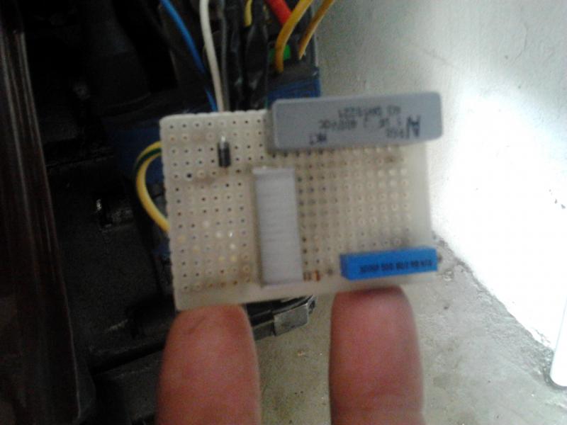

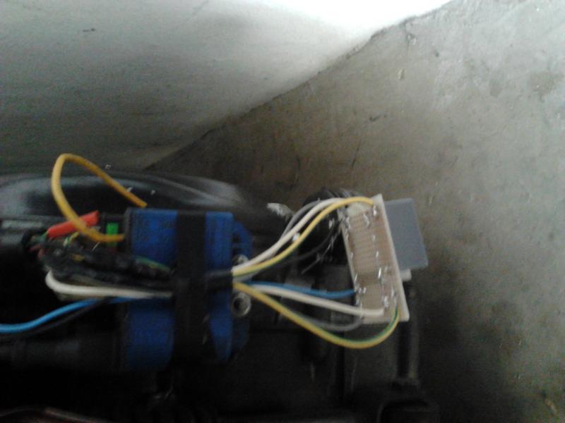

Mincio82 Inviato Aprile 21, 2012 Inviato Aprile 21, 2012 Stamattina ho avuto modo di provare meglio il ritardatore..c'è un piccolo inconveniente: Io l'ho montato nel px con anticipo di partenza a 20 - 21 gradi...a motore in moto al minimo l'anticipo era già sceso a circa 18 gradi per poi continuare a scendere fino a circa 16 gradi aumentando i giri. Attenzione quindi a chi lo monta: LA CURVA NON E' LINEARE Ripeto: A 1000 giri con la pistola non ho registrato 20 21 gradi come mi aspettavo ma circa 18..il che significa che il delayer interviene fin da subito e non dopo i 1000 giri ipotetici calando progressivamente. L'anticipo scende di circa 3 gradi da quello di partenza (18 gradi) all'aumentare dei giri. Verificate quindi con mezzi idonei e non a occhio. Per chi lo impiega in ambito turistico consiglio di costruirsene un altro da portarsi dietro in caso di necessità (si fa prima a scollegare e ricollegare due connettori che a smontare il volano e posizionare lo statore a bordo strada) 0 Cita

Mincio82 Inviato Aprile 24, 2012 Inviato Aprile 24, 2012 Si e no...avendolo montato su un px che gira meno di una small ho visto che a circa 4000 4500 giri ritarda di circa 1,5 gradi dai 18-19 di partenza a 1000 giri. Attorno ai 6000 giri scende ancora fino a 2 - 2,5 gradi. A 8000 mila sono a circa 15 gradi di anticipo. Comunque sono rilevazioni sommarie da verificare in loco 0 Cita

trinacria Inviato Aprile 29, 2012 Autore Inviato Aprile 29, 2012 Ragazzi e possibile sapere cosa passa in quei cavi??? Nella fattispecie bianco rosso e verde???? 0 Cita
Echospro Inviato Aprile 30, 2012 Inviato Aprile 30, 2012 Ragazzi e possibile sapere cosa passa in quei cavi??? Nella fattispecie bianco rosso e verde???? Guarda il pdf che trovi in questa discussione. http://www.vesparesources.com/tuning-largeframe/34322-centralina-anticipo-variabile-digitale-12.html#post775931 Gg 0 Cita
Pievà Inviato Giugno 18, 2012 Inviato Giugno 18, 2012 mmm... quindi alla fine avrei solo un 3-4° di ritardo utile... sarebbe da vedere come si comporta con un altro condensatore... Per il fatto trimmer, si puà tranquillamente collegare con 2 fili. Si prende il primo o l'ultimo e quello in mezzo. L'unica cosa che cambia è che collegato col primo aumento avvitando, collegando l'ultimo invece diminuisco avvitando. Tutto li. Questo è il mio provvisorio... resistenza regolata a 210 ohm (va da 160 a 230), ma devo verificare con la strobo come si comporta... 0 Cita

PciccioX Inviato Giugno 28, 2012 Inviato Giugno 28, 2012 ragazzi ho copiato lo schema per un px 177,al posto di r1 ho messo un trimmer per ora impostatp a 230 ohm e c1 2,2micro 100 volts....sto provando con statore su tacca I.T. per vedere se funziona senza avere rischi.mi sembra che va in quanto in due noto di aver perso coppia,ma il suono dello scarico tirando le marce si sente più pieno..sarà per il powerscintilla??.cmq dite che posso tranquillamente girare lo statore si tacca A? P.S. perchè bisogna fare la modifica al cavo verde di accensione?io ho montato tutto lasciando il verde(chiave) che va diretto alla centralina e funziona 0 Cita
Mincio82 Inviato Giugno 29, 2012 Inviato Giugno 29, 2012 Sarebbe meglio munirsi di una pistola stroboscopisca e misurare correttamente l'anticipo, per il cavo verde forse il tuo funziona perchè hai usato un trimmer..boh! Non sono un elettronico e di queste cose non ne capisco niente! Nella mia per esempio non funziona se non faccio il ponte 0 Cita
PciccioX Inviato Giugno 29, 2012 Inviato Giugno 29, 2012 ma non funziona che non parte la vespa o non funziona il ritardatore? oggi ho messo su A fino ad ora nessun problema ho provato anche una tirata in tangeziale sembra ok.....dovrei trovare la giusta resistenza però,se come dici tu si ha subito un calo di 3° supponendo che A sta a 23° parirei subito con 20 giusto? però tu hai provato con 220 ohm io sono con trimmer a 230ohm.....bisogna vedere un po di cose,purtroppo non ho la strobo 0 Cita
