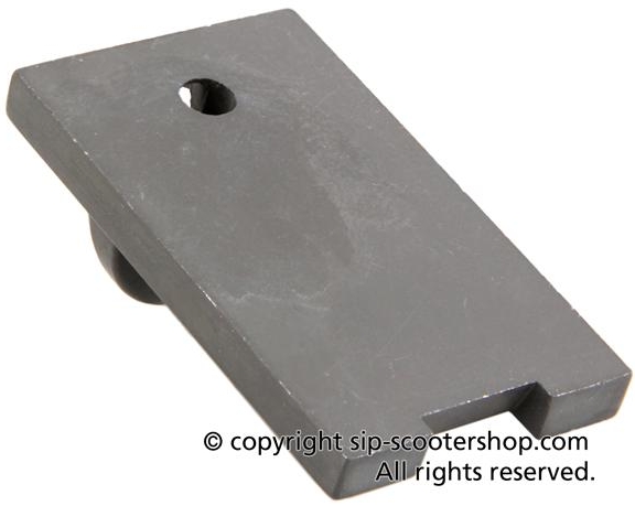

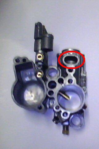

Echospro Inviato Agosto 16, 2012 Inviato Agosto 16, 2012 scusa Gigi se approfitto, quindi chiudendo il foro fatto sopra il getto del max si ingrassa ai medi? No, non c'entra il foro sul getto max. Scusami ho chiamato erroneamente foro il passaggio dell'aria per i medi. Tra i vari "meccanismi" che utilizza il carburatore in questione ce n'è uno per smagrire la miscela ai medi e funziona così: attraverso questo passaggio (quello che erroneamente ho chiamato foro) l'aria viene pescata e passando nella fresata presente su alcune valvole a saracinesca (ghigliottina) che vedi in figura. Questa per esempio è una 04 in genere montata sul 24 del 200 Aprendo il gas, ad un certo punto si apre il passaggio e aumenta la quantità d'aria che arriva nel venturi, quindi smagrendo per il tratto della fresata. Chiudendo il passaggio di cui sopra ovviamente tutto questo meccanismo non si innesca per cui non si ha smagrimento ai medi regimi Ghigliottina ho la 4, la PIU grassa. Tappando il foro nn cambia quasi nulla, tranne rigetto dal carburatore che normalmente non ho Ale, capisci che se hai la 04 e non ti cambia nulla il problema potrebbe non essere li? Ti ho chiesto quale tipo di ghigliottina hai perchè ne esistono svariati modelli Questo è lo 07 Come vedi niente fresata per cui niente effetto smagrimento. Infatti anche l emulsionatore BUCATO PRECISO nada Non so piu dove sbattere la testa. Quasi proverei un minimo PIU grosso visto che me lo fa a pelo acceleratore.. .... ti avevo detto che buttavi un emulsionatore!!!! Sai quante cose ho sminchiato per i miei esperimenti? Un sacco ... di soldi!!!! Magari non ho troppa esperienza di motori, ma di cose sminchiate .... oooohhhhh a voglia!!!! Di getti del minimo ne ho un bel po da provare se vuoi. Quando tiro l'aria la tiro proprio pochisssssimo Pochissimo è già tanto!!! Ma perchè non consideri il getto del massimo? Gg 0 Cita
alelocate Inviato Agosto 16, 2012 Autore Inviato Agosto 16, 2012 Gigi il getto massimo lo considero eccome. Al posto del 116 ho provato il 118 e 120 ma nn cambia niente Il problema sta a 1/8 di acceleratore ti faccio un esempio: apro e arrivo a 80, mi assesto lasciando il gas e quindi vado avanti con un filo di gas ed ecco il rumore! Ho notato anche che in quel momento, se tiro la frizione e sgaso violentemente, ad ogni attacco di gas di sente sto rumore. Sto uscendo pazzo!! L'altra volta il foro della ghigliottina l'avevo coperto male stavolta proprio ermetico ma il problema rimane anche se la vespa è un po' PIU fiacca. Per me dobbiamo ragionare sul minimo...tu cosa dici? La ghigliotta non puo essere perche ho simulato una ghigliottina senza unghiata ed il problema è rimasto. Il getto Max neanche, li ho provato tutti Il getto minimo mi manca...ma potrebbe essere, visto che la vite posteriore la tenevo a 1,5 giri, oggi l'ho messa a 3 giri e mi è sembrato sentire meno il problema Bo 0 Cita

Echospro Inviato Agosto 16, 2012 Inviato Agosto 16, 2012 Domani leroy! I fori immagino di doverli allargare entrambi vero? Quello sopra e quello sotto? (ovviam nn intendo il freno aria) A parte il fatto che non so se trovi le punte calibrate alla leroy merlin ma hai il trapanino per farlo? Non lo farai mica col trapano a mano? Comunque il passaggio calibrato della benzina è solo quello sotto, dove c'è il cono Non allargare altro!!! Gg 0 Cita
