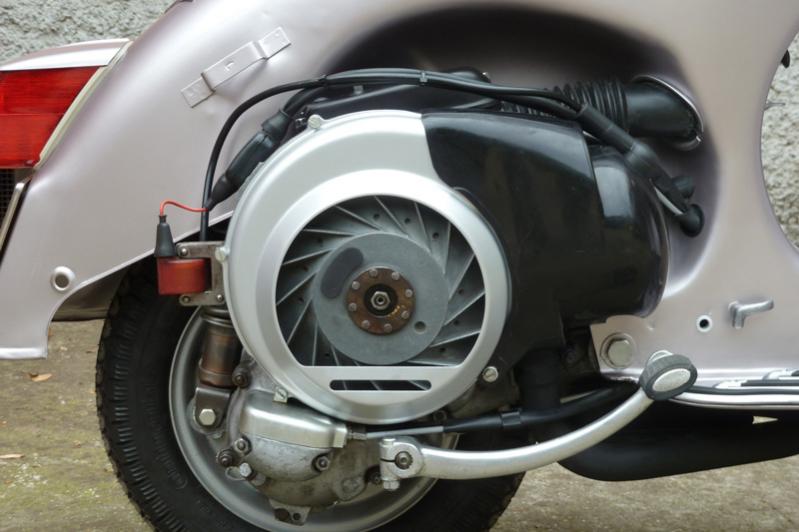

omarone Inviato Giugno 3, 2012 Autore Inviato Giugno 3, 2012 Ci sono quasi... mancano pochissimi dettagli e soprattutto qualche foto ben fatta! Ieri messa in moto, partita alla terza pedalata, ma credo abbia problemi di carburazione. Per farla breve, alla fine della giornata, dopo aver smontato e ripulito ulteriormente il carburatore, la vespa partiva e girava bene al minimo anche senza lo starter, ma tendeva ad affogarsi aumentando il gas. Ora, stabilito che avrò un bel pò di tempo per la messa a punto, dove metto le mani? Potrebbe essere ancora ostruito qualcosa nel carburatore?? 0 Cita
kiwi76 Inviato Giugno 4, 2012 Inviato Giugno 4, 2012 (modificato) per la sella potevi chiedere prima di acquistarla. Quoto kiwi. La miglior riproduzione in commercio è quella di scootervintage. La serigrafia che manca su un modello come questo è un particolare non da poco, considerato l'ottimo restauro che hai eseguito. Comunque serigrafarla non dovrebbe essere un problema. Mi hanno portato oggi la sella scootervintage da montare sulla SV di un'amico che sto restaurando......beh devo dire che sono rimasto deluso:oops: Il bottoncino manca..........anche se non è un problema rifarlo (ma nella foto sul sito c'è)....e la serigrafia è posizionata troppo in basso...diciamo che è al centro e non spostata verso l'alto come in origine:mogli:....quindi direi bocciata:azz: ma scoootervintage vedo che vende solo la sella intera...c è una riproduzione buona solo della copertura in commercio? Io le coperture belle le trovavo da pascoli e da negro....e le avevano pure con la serigrafia, ma mai col bottoncino...ma ripeto con un ribattino maschio femmina si riproduce alla svelta;-) Ora però è qualche anno che non ne prendo più o meglio le ho prese ma di GS ed ss quindi con targhetta aquila da applicare.....e non so dire se le hanno ancora con la scritta PIAGGIO...ma visto che non hanno nemmeno la sella completa con la scritta deduco di no:mah: Ci sono quasi... mancano pochissimi dettagli e soprattutto qualche foto ben fatta! Ieri messa in moto, partita alla terza pedalata, ma credo abbia problemi di carburazione. Per farla breve, alla fine della giornata, dopo aver smontato e ripulito ulteriormente il carburatore, la vespa partiva e girava bene al minimo anche senza lo starter, ma tendeva ad affogarsi aumentando il gas. Ora, stabilito che avrò un bel pò di tempo per la messa a punto, dove metto le mani? Potrebbe essere ancora ostruito qualcosa nel carburatore?? Bene che parta:mrgreen: Per la carburazione...che getto massimo hai messo poi?? il 98 che avevi o il 102 come in origine:roll: Devo dire che i 20-17 e i 20-20 (tu dovresti avere quest'ultimo) sono abbastanza noiosi e spesso si intasano con il tempo nei vari micropassaggi...rendendo impossibile la carburazione....e qualche volta mi è toccato sostituirli con uno nuovo....e si trovano solo SPACO ora.... Comunque le più volte si intasano i passaggi del minimo rendendo difficile la carburazione dei minimi appunto....ma tu dici invece che s'ingolfa ai massimi:mah: Questo potrebbe spiegare il perchè hai trovato un 98 montato.....forse il problema c'era già in precedenza e lo hanno risolto calando il getto max.... Dici anche che si accende senza tirare lo starter...questo lo dovrebbe fare solo a caldo...se lo fa a freddo può essere siontomo di carburazione grassa:mah: Certo non sarebbe così grave se fosse solo questo e sarebbe molto più grave il contrario.....cioè dover sempre tirare lo starter anche a caldo.... Comunque -controlla che lo starter funzioni bene e che a riposo della levetta sottosella il rispettivo meccanismo sul carbu sia a riposo!! -prova a svitare leggermente il fltro aria tenerlo un po alzato a mano per far passare più aria e vedere se così va meglio...in tal caso sei grasso..... -potresti aver confuso grasso con magro (ma non credo..)...quindi prova se non funzionasse il metodo precedente a far andare su di giri con la leva starter tirata (magari non tutta...fai delle prove a vari livelli...) se migliora sei magro Quindi rismonta il carbu pezzo per pezzo lo ripulisci con diluente o benzina e gli fai un bagno di 15-20min in viakal puro:mrgreen:...poi lo sciacqui benissimo molte volte se vuoi fagli un bagno leggermente alcalino per neutralizzare poi ancora acqua....soffi a volontà e vedi se hai risolto;-) se nemmeno così risolvi:azz: valuta l'0acquisto di un carb nuovo...nel caso mantenendo il vecchio coperchio getti originale e altri particolari del carbu come la ghigliottina....visto che lo spaco ha noti difetti..... oppure se sei grasso io valuterei il foro nel filtro se vedi che con la seconda prova che ti ho detto di fare migliori la carburazione:ciao: Se tu fossi magro ma come ti ho già detto non credo...si aumenta il getto max.....:ciao: Modificato Giugno 4, 2012 da kiwi76 0 Cita
omarone Inviato Giugno 4, 2012 Autore Inviato Giugno 4, 2012 ........Bene che parta:mrgreen: Per la carburazione...che getto massimo hai messo poi?? il 98 che avevi o il 102 come in origine:roll: Devo dire che i 20-17 e i 20-20 (tu dovresti avere quest'ultimo) sono abbastanza noiosi e spesso si intasano con il tempo nei vari micropassaggi...rendendo impossibile la carburazione........ Poi ho comprato e messo il 102... Comunque le più volte si intasano i passaggi del minimo rendendo difficile la carburazione dei minimi appunto....ma tu dici invece che s'ingolfa ai massimi:mah:Questo potrebbe spiegare il perchè hai trovato un 98 montato.....forse il problema c'era già in precedenza e lo hanno risolto calando il getto max.... Dici anche che si accende senza tirare lo starter...questo lo dovrebbe fare solo a caldo...se lo fa a freddo può essere siontomo di carburazione grassa:mah: Certo non sarebbe così grave se fosse solo questo e sarebbe molto più grave il contrario.....cioè dover sempre tirare lo starter anche a caldo.... Allora ho fatto 1000 prove... mi pare che a caldo (dopo l'ennesima pulizia...) si accendesse anche senza starter' date=' comunque intendevo che una volta in moto, togliendo lo starter (quindi rimettendo aria, giusto? ) tiene il minimo bene, ma si affoga aumentando il gas. Comunque -controlla che lo starter funzioni bene e che a riposo della levetta sottosella il rispettivo meccanismo sul carbu sia a riposo!! -prova a svitare leggermente il fltro aria tenerlo un po alzato a mano per far passare più aria e vedere se così va meglio...in tal caso sei grasso..... -potresti aver confuso grasso con magro (ma non credo..)...quindi prova se non funzionasse il metodo precedente a far andare su di giri con la leva starter tirata (magari non tutta...fai delle prove a vari livelli...) se migliora sei magro ...........:ciao: La posizione dello starter è ok... Mi sembra che funzioni meglio facendo entrare meno aria (abbiamo tolto il filtro e ostruito parzialmente il passaggio dell'aria con un dito...). Sarei magro quindi? La vite della miscela, quella dietro, l'ho aperta di due giri e mezzo da chiusa. In ogni caso mi sa che lascio il carburatore una nottata a bagno. Mitico KIWI 0 Cita
kiwi76 Inviato Giugno 4, 2012 Inviato Giugno 4, 2012 Togliendo il filtro entra arricchita aria quindi è difficile capire anche col dito fai la prova di lasciate il filtro e tirare parzialmente lo starter Puliscilo col viskal come ti ho detto ma non tutta la notte senno lo sciogli 0 Cita

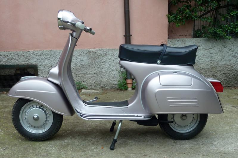

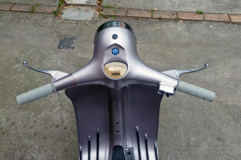

omarone Inviato Giugno 10, 2012 Autore Inviato Giugno 10, 2012 (modificato) La ricostruzione si può ritenere TERMINATA, grazie a tutto il forum e a Kiwi in particolare .. la messa a punto meno... Allora col viakal, come suggerito da Kiwi, ho risolto. Più o meno, perchè ora devo capire come affinare la carburazione. Ho fatto la "prima" miscela al quatto%.. la vespa appena accesa fuma un pò e schizza un pò di olio dal collettore di scarico (che forse devo stringere meglio..) e poco anche dallo scarico... Però, insomma... gira, ha un bel rombo! Il vero problema che rimane è lo STOP che non vuole sapere di accendersi. Alla fine pensavamo fosse la lampadina, ma anche con un'altra non va. Il resto delle luci funziona tutto. Se avete suggerimenti su come procedere... Ed ora le foto. Vi piace???? Modificato Giugno 10, 2012 da omarone 0 Cita
giaggio Inviato Giugno 10, 2012 Inviato Giugno 10, 2012 bellissima! ha dei riflessi incredibili questo grigio cipolla! poi con questa targa! sbav! 0 Cita
kiwi76 Inviato Giugno 10, 2012 Inviato Giugno 10, 2012 (modificato) Bravo gran bel lavoro! come ti ho gia detto non amo i metallizzati..ma questo è molto particolre e moolto vintage:ok: sulla tua sprintveloce ci sta molto bene:Lol_5: Per il carburatore sono contento tu abbia in parte risolto....ma mix al 4%....ci credo che sei grasso....avrai la miscela densa a quella percentuale:azz: rimettila subito al 2% e usa un olio decente o ottimo 100%sintetico e al 2% non avrai problemi....considera che al mio 150gs faccio una miscela al 3,5% (la vorrebbe al 6%) e ci ho fatto anche il rodaggio a quella percentuale!!...ma non si parla più degli oliacci minerali di 40 anni fa...oggi sono molto più performanti e le stesse indicazioni dell'olio lo consigliano al max al 2%!!! Rimesso una miscela decente lo puoi carburare...a motore CALDO mi raccomando.....allo scopo c'è una breve guida in officna small sulla carburazione che ti può essere utile...anche se io non ho mai utilizzato quel metodo, ma può essere più semplice per uno poco pratico In ogni modo parti da una regolazione della vite posteriore base diciamo di 2 giri da tutto svitato e senti come gira il motore: -se è grasso: soprattutto rilasciando gas e poi riaprendolo...sentirai una certa pigrizia del motore a prendere giri...ti farà un po di vuoto e poi sale -se sei magro: prova a chiudere tutto il gas col motore su di giri se il motore avrà una certa lentezza a scendere di giri ma rimane leggermente accelerato diciamo così allora sei magro di conseguenza agisci sulla vite ricordando che svitando ingrassi e vicecersa Un ottima carburazione ai minimi la avrai quando il motore risale di giri dal minimo prontamente non appena dai gas e a chiusura del gas stesso scende di giri immediatamente il massimo lo do per carburato visto che hai i getti originali ma puoi agevolmente controllarlo dal colore nocciola della candela dopo una bella tirata di terza e immediato spegnimento del motore a frizione tirata...... Ah...la marmitta.....è normale che smerdi da paura sopratutto il modello per gt e sprint....prendi della pasta per marmitte....e dai un'occhiata alla guida di calbrone in officina large al proposito ed eviterai di smerdare tutta la pedana.....ah e non so se te l'0ho detto rifai subito la mix al 2%...sennò il 2% in piùti va tutto in smerdo:Lol_5: ah...dimenticavo.....(grazie tasto modifica)....per lo stop allora ricontrolla bene le linguette di contatto al faro.....controlla che tutte le altre luci dell'impianto clacson comprese funzionino a dovere....sennò ricontrolla i collegamenti al pulsante di stop Modificato Giugno 10, 2012 da kiwi76 0 Cita

kiwi76 Inviato Giugno 11, 2012 Inviato Giugno 11, 2012 'sta faccina rossa mi sa un pò di presa per il ...sul colore.. accolti i consigli sulla % e tutto il resto... Proprio stamattina però stavo sfogliando (non vi dico dove ) "motociclismo d'epoca", il numero sulla sv... e sui dati tecnici dice che la vite del minimo va svitata 1/2 o 3/4 di giro :mah: Io l'ho svitata 2giri e 1/2! Provo a ripartire da due giri come dici tu. Ok. Il resto funziona tutto. L'unico dubbio è sui due neri accoppiati e stagnati che ho trovato nel "cuore" dell'impianto, sotto il serbatoio e che non c'erano nell'impianto vecchio; io li ho protetti con un mammut, ho fatto male? E Nel fanale anteriore ho ricreato il ponticello tra i fili neri che nel ricambio non c'era. Per l'interruttore di stop anche se inverto i fili (io li ho messi nero su e blu giù) non dovrebbe cambiare niente, giusto? Ciao e grazie :mrgreen: presa per il ... no;-)...è un bel colore ma nonlo vorrei su una mia vespa:mrgreen:...però ammetto che è bello e se era il supo originale hai fatto bene a rifarla cosi;-) Fregatene di motociclismo....tu parti da 2 giri (e presumo sarai sicuramente grasso) e poi ti regoli di conseguneza...cambia da motore e motore ma di solito io sto attorno a 1,5 giri o poco meno Per l'impianto hai fatto bene ...di solito le giunture e guaine non sono protette e io le nastro con isolante (solo nell'ultimo impianto preso su ebay a 14 euri era tutto ben fatto e ben nastrato;-))...io controlleria se hai montato giusto le linguette nell'interruttore e se queste fanno ben contatto quando serve.....sennò freni e con un tester vedi se arrivano 4-6 volt ai morsetti stop:ciao: 0 Cita
omarone Inviato Giugno 16, 2012 Autore Inviato Giugno 16, 2012 ........Fregatene di motociclismo....tu parti da 2 giri (e presumo sarai sicuramente grasso) e poi ti regoli di conseguneza...cambia da motore e motore ma di solito io sto attorno a 1,5 giri o poco meno .......... Ciao, allora ho fatto un bel pieno miscela al 2% e chiuso la vite della miscela di 1/2 giro, quindi ora sono a due giri da chiuso. La vespa è partita subito, l'ho fatta un pò scaldare e ho regolato il minimo e mi sembra che il motore girasse bene e prendesse bene i giri... aspetto ancora un poco per farla scaldare e mi accorgo che goccia miscela da sotto il telaio, dove escono le guaine... ancora il rubinetto! Rileva la benza... smonta tutto.... Però sono felice perchè finalmente in settimana ho fatto l'atto di vendita e ieri l'ho iscritta all'ASI 0 Cita
kiwi76 Inviato Giugno 16, 2012 Inviato Giugno 16, 2012 Ricorda in futuro di provare la tenuta del rubinetto a serbatoio smontato avrai sicuramente cambiato la guarnizione a 4 fori ma regola il serraggio delle due viti del rubinetto servono essere strette ma non troppo, devono lasciare movimento all'asta e non fare trafilare benza 0 Cita
Black Baron Inviato Giugno 16, 2012 Inviato Giugno 16, 2012 ciao, complimenti per la vespa , veramente bella,forse sara il riflesso della luce , ma come nitro , la finitura mi sembra un po troppo satinata , 0 Cita
Case93 Inviato Giugno 16, 2012 Inviato Giugno 16, 2012 Bella bella bella:sbav:Il rubinetto è nuovo?se si ti capisco,fanno schifo quelli nuovi! ne ho rotti 2! 0 Cita
omarone Inviato Giugno 17, 2012 Autore Inviato Giugno 17, 2012 (modificato) ciao, complimenti per la vespa , veramente bella,forse sara il riflesso della luce , ma come nitro , la finitura mi sembra un po troppo satinata , Grazie! Ti confermo che è un pò troppo satinata... La vernice è bicomponente... lechler, con opacizzante nel trasparente. In effetti l'ho voluta io così, mi piace, ma sicuramente si poteva affinare ancora per dare un effetto meno satinato. Questo comunque è il compromesso che sono riuscito ad ottenere. L'ideale è fare i lavori da se, se si è in grado, oppure fare riferimento a chi fa solo questo tipo di lavori (v. simone del forum...). Per il rubinetto benzina, purtroppo non è l'originale. L'ho preso da sip e ci ho sostituito il bicchierino e supporto del bicchierino recuperati dall'originale. Dopo il problema di aver rimontato il rubinetto al contrario, l'avevo rimesso e con poca miscela, in riserva, non perdeva. Ha cominciato di nuovo a perdere dopo aver messo 5 litri e quindi con la levetta su aperto. Comunque il ricambio sicuramente fa un pò schifo. KIWIIII: dove la trovi la scritta trasferibile per la sella? Modificato Giugno 17, 2012 da omarone 0 Cita
