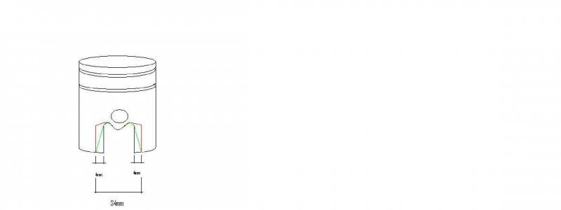

Bertovespa Inviato Dicembre 5, 2011 Inviato Dicembre 5, 2011 Ciao a tutti, sono nuovo del forum, mi affido alla competenza degli utenti di VR per qualche dritta Vorrei sapere delle informazioni su come si deve lavorare il pistone del mio polini 7 travasi e magari qualche indicazione sulle fasture di aspirazione... Premetto che non sono un esperto di meccanica, sono alle prime armi... Il motore che ho intenzione di preparare vorrei farlo girare "alto" rinunciando in parte alla coppia e verrà montato sulla mia "nuova 125" del '65. (Il motore originale lo tengo da parte...intoccabile ) La mia configurazione: blocco motore primavera gt: Polini 130 7travasi rifasato, travasi aperti alla base, basetta 2mm e spianato 2mm sopra (185* scarico, 125* travaso) carburatore: dellorto 24 aspirazione al carter, collettore polini albero: DRT anticipato cono 19 carter raccordati al cilindro, valvola lavorata verso il basso (forse troppo...a 2mm: ) primaria: polini 24/72 scarico: simonini con silenziatore girato a "z". Per l'accensione sono indeciso, mi attira la polini ad anticipo fisso con volano da 1 Kg (anche per la possibilità di avre un' illuminazione decente a 12v) Misurando la fasatura di aspirazione dell'albero, mi ritrovo con 122*/55*, con qualche grado di incrocio. Allargando i travasi alla base ho tagliato la camicia del cilindro fino alla nuova dimensione del travaso. Per il pistone non so come procedere Dovrei tagliare il mantello (se si, come?) in modo che coincida con la larghezza del travaso alla base? La famosa finestrella va allargata in modo da avere al stessa larghezza della luce frontescarico o si rischia di indebolire il pistone? Montando la basetta di 2mm, scendendo al PMI mi ritrovo con il pistone che scende di 2 mm sotto la camicia del cilindro (cosa abbastanza ovvia), dovrei tagliare il mantello di 2mm in modo da avere il bordo inferiore del pistone al PMI "a filo" della camicia del cilindro? La fasatura di aspirazione potrebbe andare o mi consigliate di aumentarla? Ringazio anticipatamente chiunque sappia consigliarmi 0 Cita
Mincio82 Inviato Dicembre 6, 2011 Inviato Dicembre 6, 2011 Ciao a tutti, sono nuovo del forum, mi affido alla competenza degli utenti di VR per qualche dritta Vorrei sapere delle informazioni su come si deve lavorare il pistone del mio polini 7 travasi e magari qualche indicazione sulle fasture di aspirazione... Premetto che non sono un esperto di meccanica, sono alle prime armi... Il motore che ho intenzione di preparare vorrei farlo girare "alto" rinunciando in parte alla coppia e verrà montato sulla mia "nuova 125" del '65. (Il motore originale lo tengo da parte...intoccabile ) La mia configurazione: blocco motore primavera gt: Polini 130 7travasi rifasato, travasi aperti alla base, basetta 2mm e spianato 2mm sopra (185* scarico, 125* travaso) carburatore: dellorto 24 aspirazione al carter, collettore polini Sali con il diametro del carburatore..un bel 28 non dispiace alla simonini... albero: DRT anticipato cono 19 Dato che avevi intenzione di cambiare l'accensione sarebbe stato meglio optare per un cono 20 o un albero di derivazione ETS anticipato carter raccordati al cilindro, valvola lavorata verso il basso (forse troppo...a 2mm: ) Due millimetri sono sufficienti per la tenuta, l'importante è che non l'hai lavorata a caso e il bordino della valvola non sia schiacciato o mangiucchiato primaria: polini 24/72 scarico: simonini con silenziatore girato a "z". Sarebbe la simonini d&f nuova? Per l'accensione sono indeciso, mi attira la polini ad anticipo fisso con volano da 1 Kg (anche per la possibilità di avre un' illuminazione decente a 12v) Mai provato..però sembra essere competitiva per il prezzo rispetto al vespatronic e parmakit che ultimamente non si sono rilevate molto affidabili Misurando la fasatura di aspirazione dell'albero, mi ritrovo con 122*/55*, con qualche grado di incrocio. Secondo me è poco..ti ritrovi un motore che mura non appena comincia ad entrare in coppia..guarda se riesci a portare l'anticipo a 130 - 135 gradi e il ritardo attorno ai 70 - 75 gradi Allargando i travasi alla base ho tagliato la camicia del cilindro fino alla nuova dimensione del travaso. Va bene Per il pistone non so come procedere Dovrei tagliare il mantello (se si, come?) in modo che coincida con la larghezza del travaso alla base? Si, altrimenti non ha avuto senso allargare la camicia del cilindro perchè la miscela avrebbe l'ostacolo del pistone, occhio a non intaccare le nervature interne del pistone La famosa finestrella va allargata in modo da avere al stessa larghezza della luce frontescarico o si rischia di indebolire il pistone? Vedi sopra Montando la basetta di 2mm, scendendo al PMI mi ritrovo con il pistone che scende di 2 mm sotto la camicia del cilindro (cosa abbastanza ovvia), dovrei tagliare il mantello di 2mm in modo da avere il bordo inferiore del pistone al PMI "a filo" della camicia del cilindro? Il fatto che il pistone scende oltre il bordo della camicia del cilindro non è preoccupante, volendo dopo aver scelto la fasatura ideale e spessorato puoi accorciarlo; controlla la fasatura dei travasi primari e secondari perchè con la basetta da 2mm più guarnizioni potresti ritrovarti con valori troppo alti; per mancanza di tempo per sperimentare io mi attengo alla regola base fasatura scarico - 55*/60* = fasatura travaso La fasatura di aspirazione potrebbe andare o mi consigliate di aumentarla? Ringazio anticipatamente chiunque sappia consigliarmi 0 Cita
Utenti Registrati MrOizo Inviato Dicembre 6, 2011 Utenti Registrati Inviato Dicembre 6, 2011 ohhhhh, finalmente qualcuno che ha le idee chiare sull'elaborazione small!!!Sento dire ultimamente sulla durata delle fasi, soprattutto all'aspirazione, delle minchiate così sonore(si può dire sonore?), che a furia di stare zitto mi sta venendo l'ulcera....mi sento di spendere due paroline esclusivamente sulla fase di aspirazione nei sistemi a valvola rotante: da innumerevoli mie sperimentazioni sul campo la valvola in post pms inferiore a 65-70 gradi fa murare inesorabilmente....ciò non toglie che alcuni cilindri, con le loro marmitte dedicate, salgono di giri pure con quelle fasi lì, ma si ottiene lo stesso senza troppi sbattimenti facendo una valvola adeguata....però c'è un limite, anch'esso sperimentato: i 195-200 gradi totali della valvola.....se si superano e tantopiù ci si avvicina, il motore perde in trattabilità e oltre certi limiti , si comincia a peggiorare la situazione: voglio dire: se ci si vuole correre in pista si possono sforare i 200, sempre sapendo quello che si fa, ma se si vuole utilizzare il motore in giro non è consigliato oltrepassarli, i 195 circa....quindi, in pratica restano i 125 pre pms se si usano i 70, i 130 se si usano i 65(consigliati con cilindri più moderni e fasati alti....)altro non conviene utilizzare; poi la basettatura è come una coperta corta: si toglie da sotto e si aggiunge sopra, e viceversa....e su alcuni cilindri funziona, su altri no....magari, certe volte è meglio concentrarsi su altro....io, ad esempio sto studiandoci su abbastanza: il problema è questo: tirare il massimo da un motore small mantenendo il 19 originale e la marmitta a siluro; questa cosa non l'ho mai fatta: vi farò sapere: è il motore che sto preparando per la 90 ss replica...... 0 Cita
Bertovespa Inviato Dicembre 6, 2011 Autore Inviato Dicembre 6, 2011 Molte grazie per le risposte innanzitutto! Per il momento x il carburatore lascerò il 24 (se non trovo qualche occasione...anzi se sapete qualcosa ) L'albero oramai l'ho comperato e userò quello (avrei dovuto informarmi meglio ) Lo scarico che metterò è la Simonini d&f nuova, giusto. Per le fasi che mi hai consigliato, metti che taglio l'albero e arrivo a 70* di ritardo e 130* anticipo (200* totali ), con i travasi a 125* non è che mi ritrovo con troppi gradi di incrocio tra le fasi e con un albero eccessivamente sbilanciato? Immaginavo che il mantello del pistone sarebbe stato da tagliare, originariamente il travaso alla base misura 26mm cordale, così come il taglio nella camicia e nel mantello del pistone, ora con la camicia ed il travaso alla base a 34mm cordale, dovrei tagliare il mantello del pistone di 8mm, come forma del taglio dovrei seguire la linea rossa o la linea verde nel terribile disegno che ho fatto con il paint di windows? 0 Cita

Mincio82 Inviato Dicembre 7, 2011 Inviato Dicembre 7, 2011 Molte grazie per le risposte innanzitutto!Per il momento x il carburatore lascerò il 24 (se non trovo qualche occasione...anzi se sapete qualcosa ) L'albero oramai l'ho comperato e userò quello (avrei dovuto informarmi meglio ) Lo scarico che metterò è la Simonini d&f nuova, giusto. Per le fasi che mi hai consigliato, metti che taglio l'albero e arrivo a 70* di ritardo e 130* anticipo (200* totali ), con i travasi a 125* non è che mi ritrovo con troppi gradi di incrocio tra le fasi e con un albero eccessivamente sbilanciato? Immaginavo che il mantello del pistone sarebbe stato da tagliare, originariamente il travaso alla base misura 26mm cordale, così come il taglio nella camicia e nel mantello del pistone, ora con la camicia ed il travaso alla base a 34mm cordale, dovrei tagliare il mantello del pistone di 8mm, come forma del taglio dovrei seguire la linea rossa o la linea verde nel terribile disegno che ho fatto con il paint di windows? Il pistone meglio tagliarlo seguendo il rosso; se attualmente misuri 120 e rotti gradi di anticipo e quasi 60 di ritardo portandolo a 130/135 - 70/75 (per un motore più spinto) o 125/130 - 60/65 per uno un po più stradale come indicato da Mr.Oizo non è che devi togliere 5 cm dall'albero..parliamo sempre di millimetri che influiscono si sulla bilanciatura ma in maniera lievemente percettibile (poi se si è pignoli e si vuole far ribilanciare l'albero tutto di guadagnato). Prima di intervenire sull'albero esegui un falso montaggio dei componenti misurando bene i gradi, magari riesci a guadagnare quello che ti manca intervenendo di valvola (lasciando quindi l'albero intatto) per avvicinarti alla fasatura consigliata. Il discorso di incrocio e rifiuto è proporzionale alla fasatura che darai all'aspirazione, più l'aumenti più avrai potenza agli alti (sempre entro certi limiti) e più la valvola verrà aperta prima che il pistone chiuda i travasi (incrocio)..stessa cosa per il ritardo...ma entrabi influiscono agli alti regimi quindi, nel giusto, è bene che ci siano! Se magari la cosa non ti piace, cerca di ricavare una fasatura discreta sempre dopo aver eseguito un falso montaggio perchè, alla fine, quei 5 gradi in meno di aspirazione e ritardo dicono e non dicono per la riuscita di un buon motore 0 Cita

Bertovespa Inviato Dicembre 7, 2011 Autore Inviato Dicembre 7, 2011 Perfetto, grazie Mincio82, la questione dell'incrocio fra le fasi mi aveva bloccato.... Allora non mi rimane che mettermi al lavoro (non c'è un emoticon con il dremel in mano? ) 0 Cita
