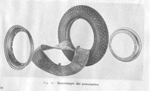

ggiorgio15 Inviato Novembre 19, 2011 Inviato Novembre 19, 2011 i cerchi sono scomponibili...puoi fare da solo ... basta una chiave da 13 a tubo e un minimo di manualita' l'importante è che tu sgonfi quasi del tutto la camera d'aria prima di aprire il cerchio...l'equilibratura non serve 0 Cita
duecentorally Inviato Novembre 19, 2011 Inviato Novembre 19, 2011 Quindi si possono montare cerchi in lega tipo questo ? 0083 CERCHIO LEGA NERO 3-00-10 VESPA 50 125 PK S PX 150 | eBay Ora una domanda, se è una boiata chiedo venia in anticipo ... se io compro un paio di cerchi nuovi, non necessariamente in lega dico in generale, li porto dal gommista e faccio montare due gomme nuove poi posso montarmeli da solo o per un qualche motivo (tipo che ne so l'equilibratura) deve fare tutto il gommarolo ? E dei cerchi tubeless che ne dite ? 1270 CERCHIO TUBELESS BIANCO VESPA 125 150 200 PX - PX ARCOBALENO LML STAR SUPER | eBay Grazie Ricorda che sui cerchi dovrai montare (se proprio vorrai riportare l'originalità iniziale...) i copri cerchi (vedi foto) Naturalmente, per poterli montare, dovrai applicare dei ganci (o fermi, come vuoi chiamarli..), all'interno dei due cerchi, in modo da tenere bloccato il copri cerchio..... 0 Cita
Topspeed Inviato Novembre 19, 2011 Autore Inviato Novembre 19, 2011 Ricorda che sui cerchi dovrai montare (se proprio vorrai riportare l'originalità iniziale...) i copri cerchi (vedi foto)Naturalmente, per poterli montare, dovrai applicare dei ganci (o fermi, come vuoi chiamarli..), all'interno dei due cerchi, in modo da tenere bloccato il copri cerchio..... Sì sì lo so benissimo e i copricerchi già li ha la mia T5 ma me ne sono procurati anche di nuovi, però pensavo che dal lato forcella un cerchio bello si vede e al limite se voglio quando mi gira il copricerchio posso levarlo e rimontarlo in un attimo. Mi spiegate quale rischio in concreto si corre se non si sgonfia la camera d'aria prima di smontare il cerchio ? Non che non voglia farlo eh è che voglio capire i motivi per non seguire i consigli a pappagallo ... Grazie 0 Cita
gian-GTR Inviato Novembre 19, 2011 Inviato Novembre 19, 2011 ciao devi sgonfiare perche i cerchioni scomponibili si dividono in due guarda st'immagine e capirai meglio come puoi vedere se quando sviti le due parti del cerchio la camera d'aria è gonfiata, non solo fara forza, rendendo l'operazione difficile, ma rischi anche che pieghi spani o che so io quanche bullone.... immagina una camera d'aria ben gonfiata e tu che sviti i bulloni...... ciao gian 0 Cita
Topspeed Inviato Novembre 19, 2011 Autore Inviato Novembre 19, 2011 Ah ok perfetto, io con scomponibili consideravo la divisione fra cerchio e tamburo non il cerchio diviso in due, ora è tutto chiaro, grazie ! Però un dubbio mi rimane, se io voglio smontare la ruota ad esempio per sostituirla perchè consumata e ho a disposizione già un altro cerchio con su montata la gomma nuova come mi comporto ? Svito normalmente i bulloni tolgo una e metto l'altra o devo sgonfiare sempre le gomme, smontare/montare e poi rigonfiare ? 0 Cita

gian-GTR Inviato Novembre 20, 2011 Inviato Novembre 20, 2011 Ah ok perfetto, io con scomponibili consideravo la divisione fra cerchio e tamburo non il cerchio diviso in due, ora è tutto chiaro, grazie ! Però un dubbio mi rimane, se io voglio smontare la ruota ad esempio per sostituirla perchè consumata e ho a disposizione già un altro cerchio con su montata la gomma nuova come mi comporto ? Svito normalmente i bulloni tolgo una e metto l'altra o devo sgonfiare sempre le gomme, smontare/montare e poi rigonfiare ? no no non ddevi sgonfiare la ruota per farla passare. i cerchi scompnibili hanno i bulloni che li collegano al tamburo da un lato e dall'altro lato hanno i bulloni per aprirli in due. se devi trogliere una ruota non devi per forza aprirla in due. ciao 0 Cita
