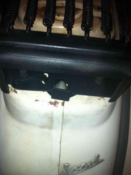

CRIzZz Inviato Novembre 8, 2011 Inviato Novembre 8, 2011 ..scusate di nuovo il ritardo. Ecco l'album con le foto della sella: ImageShack Album - 5 images 0 Cita

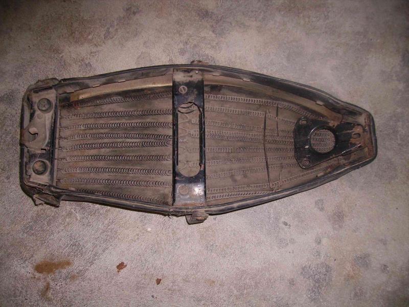

oldultras Inviato Novembre 9, 2011 Inviato Novembre 9, 2011 Allora vediamo di capirci un po....ora posto le foto di tre selle di 180 SS..... La prima è del nostro amico...... la seconda è la riproduzione di un noto commerciante ravennate La terza è di un tizio che la vende su Subito....che lui dice che è sempre stata così..a me sembra che manchi la piastra centrale.... Vediamo chi riesce a capire qual'è quella giusta.... 0 Cita
Utenti Registrati MrOizo Inviato Novembre 9, 2011 Utenti Registrati Inviato Novembre 9, 2011 secondo me, la prima e la terza sono giuste...la terza però ha il tubo centrale divelto.....;quella del ravennate occorrerebbe vederla di profilo per vedere se è fatta bene.... 0 Cita

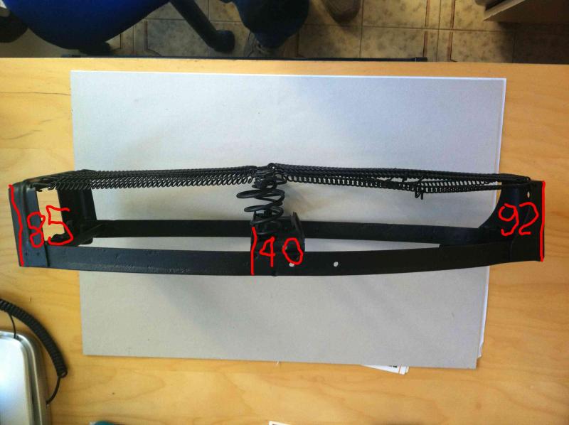

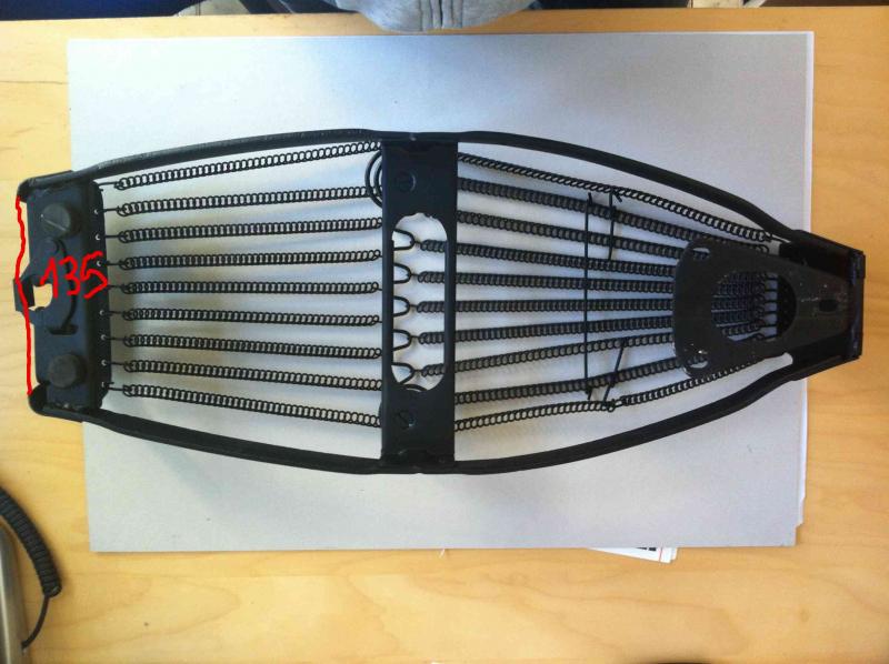

oldultras Inviato Novembre 29, 2011 Inviato Novembre 29, 2011 Allora ho trovato un telaio di sprint veloce, gtr ecc...e l'ho montato sulla mia 180 SS.......calza a pennello, con il rinforzo centrale che non tocca per nulla il serbatoio.... Allego foto,,, 0 Cita
oldultras Inviato Novembre 29, 2011 Inviato Novembre 29, 2011 Ora con kiwi ( che ha la sella originale sotto mano) che prendere delle misure con dei punti noti su entrambe i telai e vedere le differenze....... Aspeto notizie 0 Cita
kiwi76 Inviato Novembre 30, 2011 Inviato Novembre 30, 2011 Ora con kiwi ( che ha la sella originale sotto mano) che prendere delle misure con dei punti noti su entrambe i telai e vedere le differenze....... Aspeto notizie la sella giace nello scatolone delle cose verniciate ben ben imballata:Lol_5: prima o poi toccherà anche a lei:Lol_5: i lavori vanno un pò a rilento e una volta che la prendo in mano la fodero:ok: Però potresti prendere anche tu due misure con foto relative così le confrontiamo:ok: 0 Cita

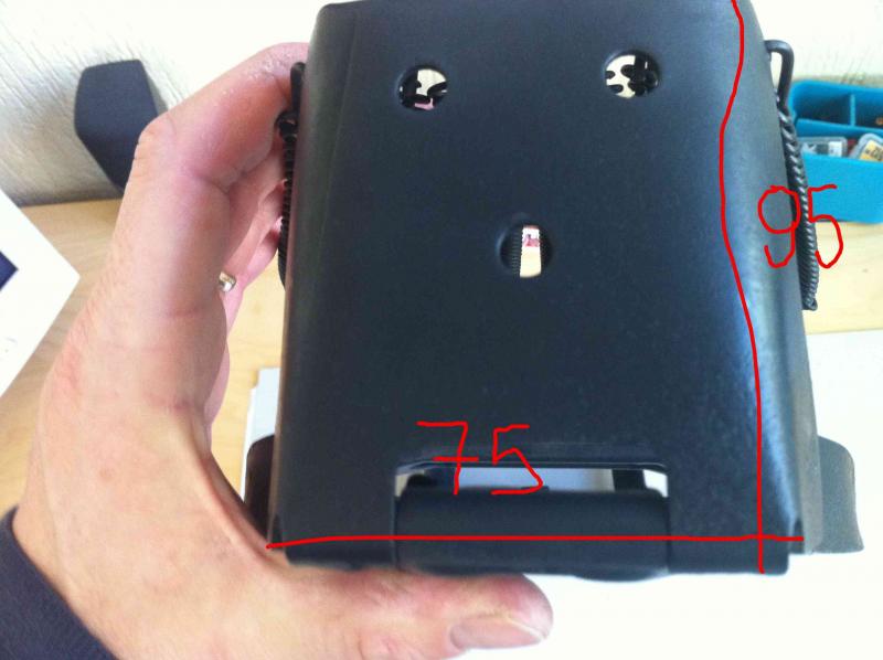

oldultras Inviato Novembre 30, 2011 Inviato Novembre 30, 2011 Infatti era proprio quello che intendevo. Prendere entrambe due misure.... Oggi posto alcune foto con le misure di alcuni punti salienti... Poi farai lo stesso tu e confronteremo le misure... Ok??? 0 Cita
oldultras Inviato Dicembre 3, 2011 Inviato Dicembre 3, 2011 Ecco le foto con le misure del mio telaio sprint Veloce / GTR.....Kiwi aspetto le tue..... Se qualcuno vuole altre misure chieda pure. Grazie 0 Cita

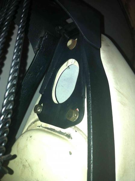

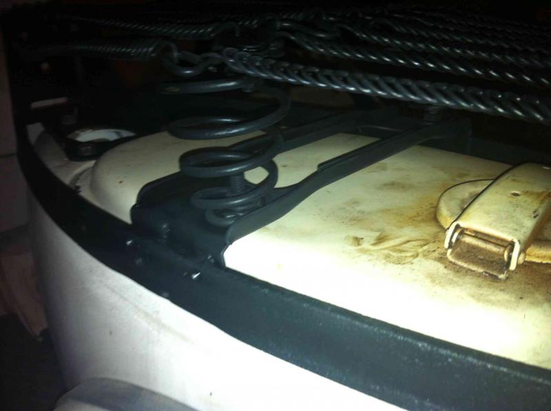

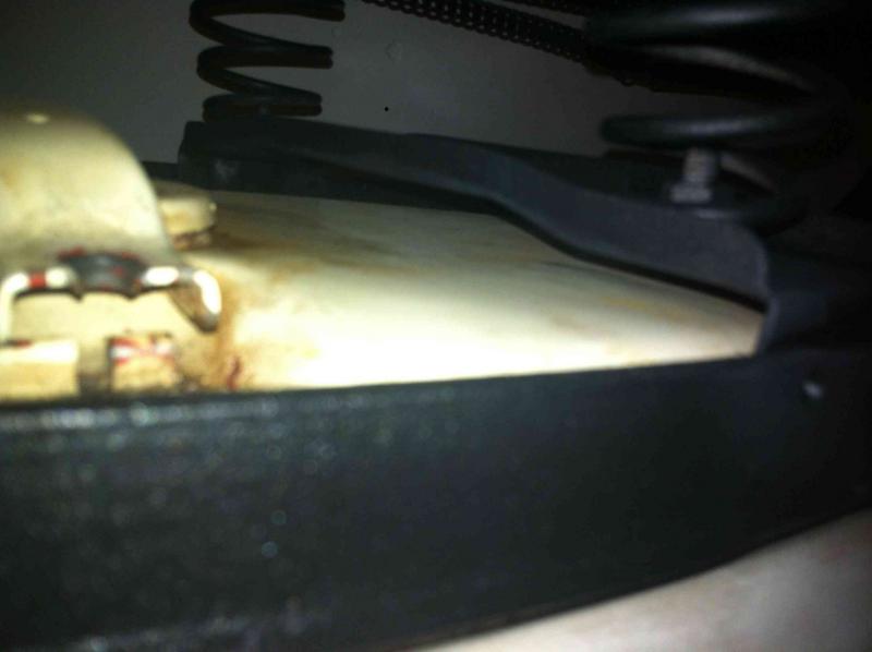

kiwi76 Inviato Dicembre 27, 2011 Inviato Dicembre 27, 2011 Cosa molto importante... Kiwi controlla quante spire hanno le due molle centrali.... Secondo me è tutto li la differenza.... Ciao Le due molle centrali hanno lo stesso numero di spire di tutte le altre selle simili....primavera compresa! La maggiore altezza centrale è dovuta al ponicello al quale fissi le molle che era più alto per non toccare nel serbatoio rialzato....può darsi che poi per non avere 2 selle a catalogo che differivano solo per quello abbiano poi uniformato tutto in un unica sella con ponte più alto... Comunque le misure della mia, sempre che sia stata davvero l'originale di primo equipaggiamento sono identiche alla tua:ok: Ma per non passare da lavativo te le posto così vedi che le ho prese davvero:Lol_5: questo è il ponticello che se basso tocca nel serbatoio.. ciao 0 Cita
