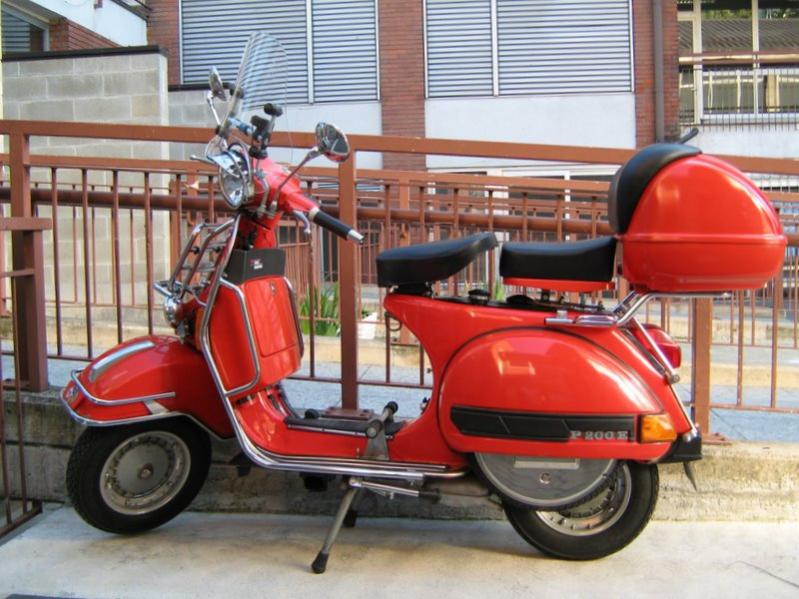

piero58 Inviato July 16, 2011 Inviato July 16, 2011 Ecco quello che ho trovato....che ne dite di questo portapacchi?Non costa una follia,è cromato, e dovrebbe essere piuttosto robusto, che ne dite? PORTAPACCHI PORTABAULETTO CROMATO POSTERIORE VESPA PX | eBay PORTABAULE POSTER. CROMATO LML STAR DELUXE ORIGINALE | eBay Io non lo comprerei per 2 motivi: 1) su quel portapacchi il bauletto lo devi montare marretrato rispetto alla sella altrimenti non riessi ad aprirla; 2) se il bauletto ha lo schienalino questo risulterebbe molto basso quindi non utilizzabile. A parte il tipo di portabauletto, secondo me l'altezza giusta che deve avere è come in foto. Pierluigi 0 Cita

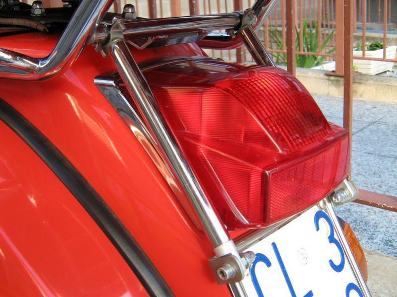

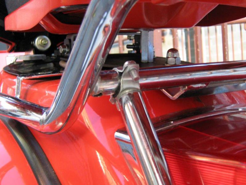

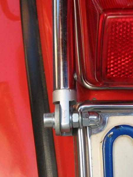

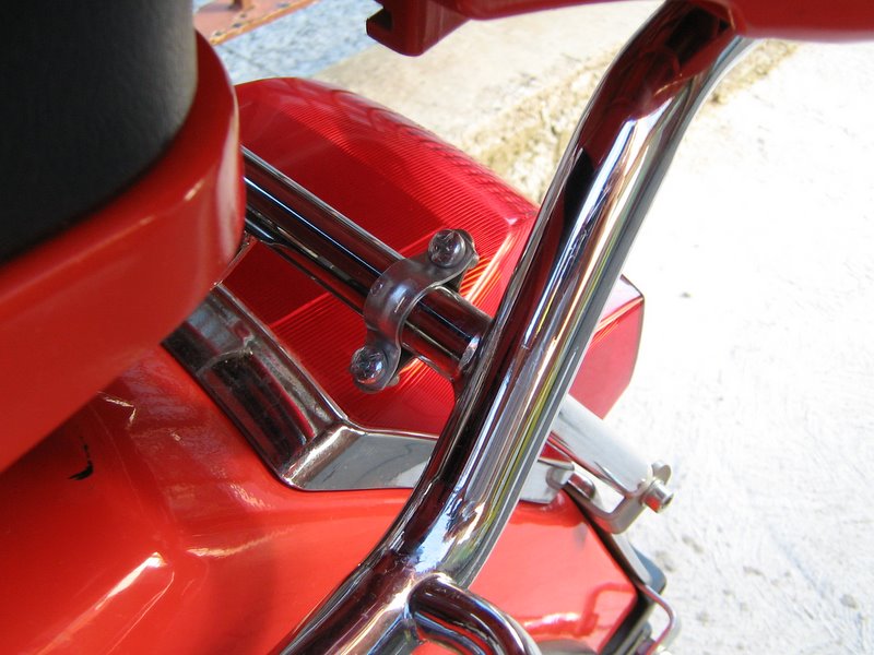

piero58 Inviato July 17, 2011 Inviato July 17, 2011 Piero non ho capito una cosa: il telaio per il bauletto della tua Vespa, dove l'hai preso? L'hai modificato e ricromato o nasce così? Essenziale e robusto, mi piace! No ho solo aggiunto quei montanti che vanno dalla staffa sotto la targa sino al portabauletto (vedi foto) . Non sono altro che pezzi di tubo cromato recuperati da un'asta da microfono, che ho fissato al portabauletto per mezzo di due fermatubo. Il fermatubo e inserito nel montante per mezzo di un comune tassello ad espansione ed e poi fiffato al portabauletto. Invece nella parte della targa ho trovato dei raccordi in alluminio (anch'essi recuperati da un'asta per tirare su le tapparelle ) che da una parte si infilano dentro il tubo e fermati con due rivetti, e dall'altra parte sono fissati alla staffa della targa per mezzo di un bullone. 0 Cita
MarcoPau Inviato July 17, 2011 Inviato July 17, 2011 Capito, quindi tu hai fatto nient'altro che il rinforzo... ma il portapacchi in sé dove l'hai comprato? 0 Cita
piero58 Inviato July 17, 2011 Inviato July 17, 2011 Capito, quindi tu hai fatto nient'altro che il rinforzo... ma il portapacchi in sé dove l'hai comprato? Il portapacchi l'ho preso usato qui sul forum, comunque qualche post sopra trovi il link dove acquistarlo. 0 Cita

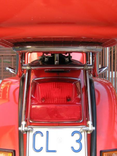

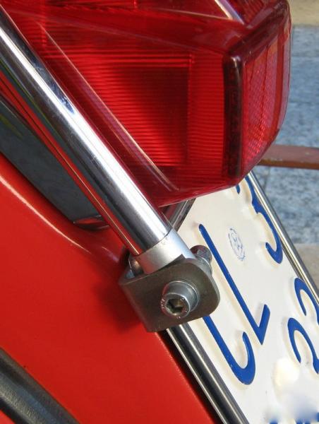

Gabriele82 Inviato July 17, 2011 Autore Inviato July 17, 2011 Piero quando hai tempo mi riesci a mandare l'ultima foto che hai postato in risoluzione più alta?non riesco a capire bene...e volevo copiare per bene... 0 Cita
piero58 Inviato July 18, 2011 Inviato July 18, 2011 Piero quando hai tempo mi riesci a mandare l'ultima foto che hai postato in risoluzione più alta?non riesco a capire bene...e volevo copiare per bene... Oggi faccio le foto come si deve 0 Cita
piero58 Inviato July 18, 2011 Inviato July 18, 2011 Piero quando hai tempo mi riesci a mandare l'ultima foto che hai postato in risoluzione più alta?non riesco a capire bene...e volevo copiare per bene... Eccole: 0 Cita
