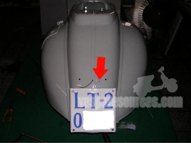

simonegsx Inviato Maggio 26, 2011 Autore Inviato Maggio 26, 2011 Qualche aggiornamento, siamo arrivati al fondo. Su questo modello ,come su altri modelli di quel periodo il colore dell'antiruggine di fondo era differenziato tra telaio e parti. Magari perchè venivano forniti da ditte di stamapggio diverse? Bò ,rimane il fatto che il telaio è nocciola e i pezzi sono verdi. 0 Cita

stefano_ Inviato Maggio 26, 2011 Inviato Maggio 26, 2011 ... e andiamoooooo! bè allora eccoci nel proseguo di questo restauro. Dando anche un'occhiatina di la, sempre per i modelli VNA, emergono alucne parti aggiunte al telaio di colore verde. Sembrerebbe un fondo catalogato che ha interessato l'ultima parte della produzione della VS51T (1959/60/61), con codice Max Mayer 6006M, anomalo il fatto che qui ci troviamo invece ad avere a che fare un telaio prodotto nella metà circa del 1958. ............ MIsteri di mamma Piaggio mappa_colorazioni vespa.pdf 0 Cita
