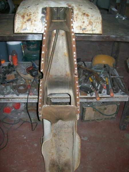

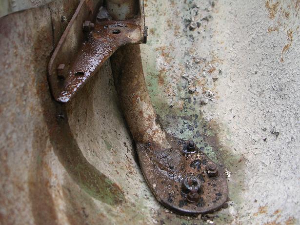

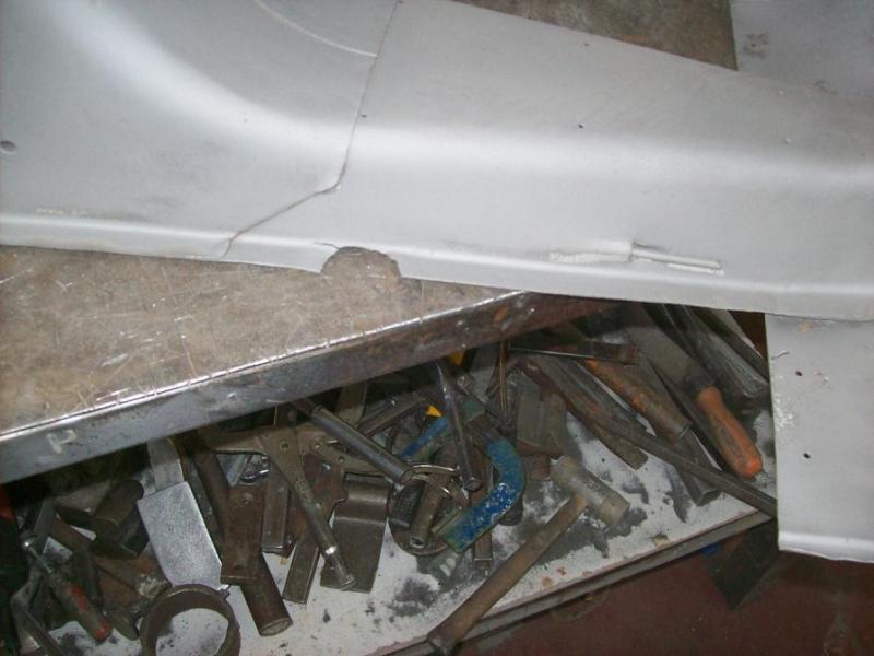

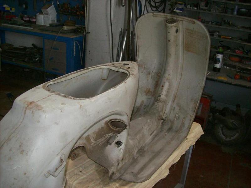

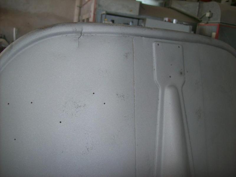

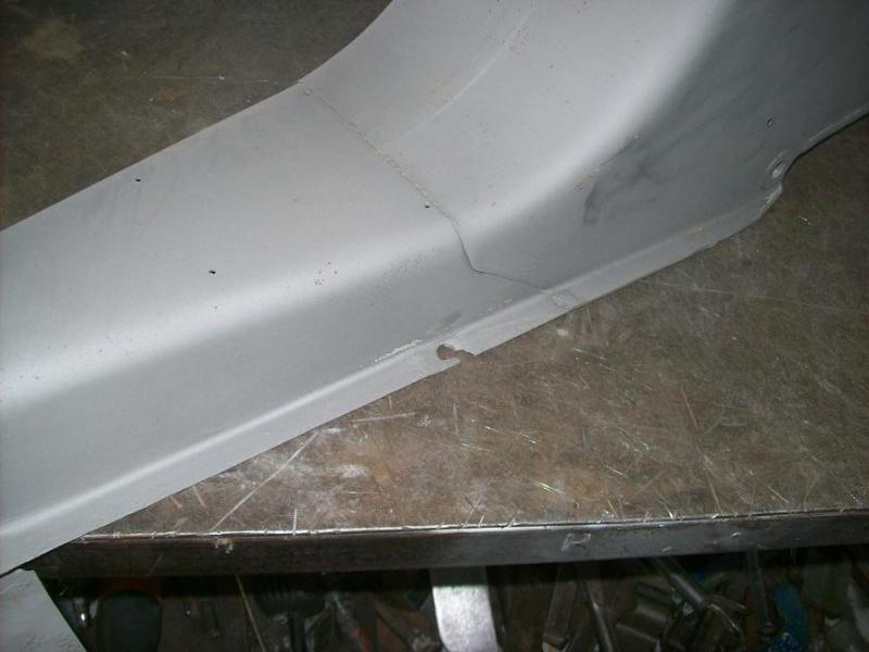

La vespa non è messa male ,anzi tutto il contrario.
Purtroppo aveva la pedana bella marcetta e aveva anche lei il difetto congenito a tutte le large con il fissaggio cavalletto ad un bullone solo.

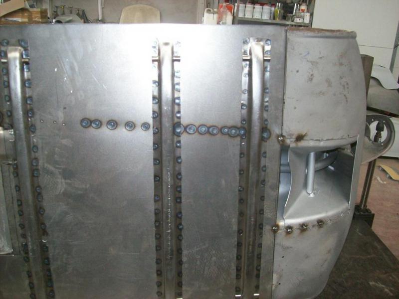

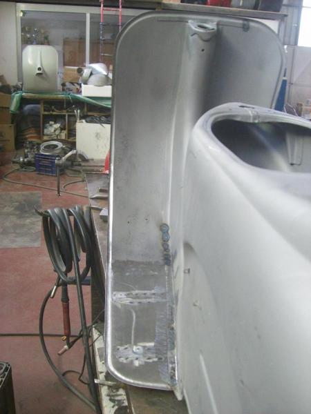

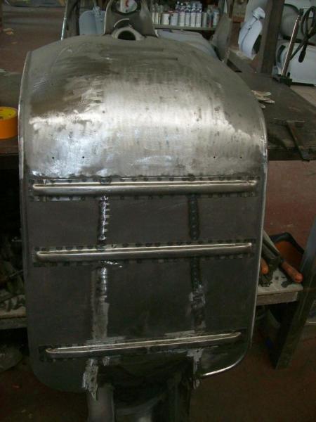

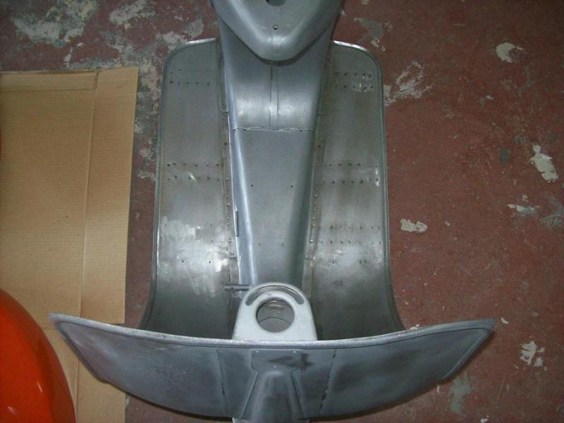

Dopo il tunnel,va montata la pedana.
In questo caso ho preferito costruirla io,piuttosto,che montarne una commerciale.
Il perchè è semplice.
Non ho mai visto pedane senza le x sotto tra i listelli e con il bordo largo.
Dato che come dicevo all'inizio ,stefano vuole cercare di fare il restauro più conforme possibile ,ho deciso di procedere così,quindi........

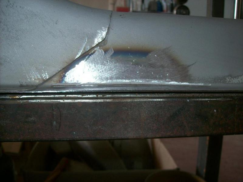

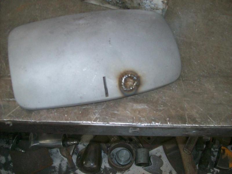

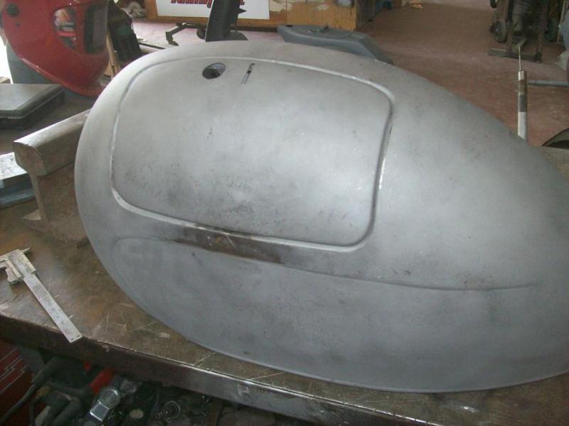

La cerniera della sacca era ormai slabbrata e la coppiglia che fa da snodo allo sportello giocava troppo nella sede,rendendo la chiusura dello sportello stesso non precisa.
Quindi l'ho staccata,saldato i fori, rifatti nuovi e rimessa al suo poso centrando lo sportellino.
Su quest'ultimo è stato richiuso il foro fatto per mettere una serratura.

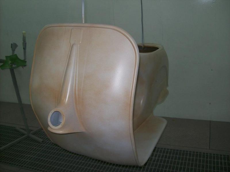

  • Author

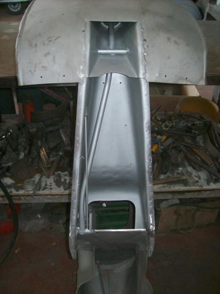

Qualche aggiornamento,
siamo arrivati al fondo.

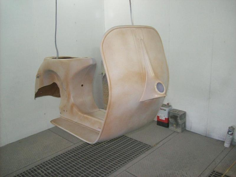

Su questo modello ,come su altri modelli di quel periodo il colore dell'antiruggine di fondo era differenziato tra telaio e parti.
Magari perchè venivano forniti da ditte di stamapggio diverse?
Bò ,rimane il fatto che il telaio è nocciola e i pezzi sono verdi.:ciao:

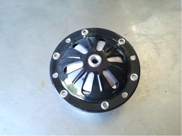

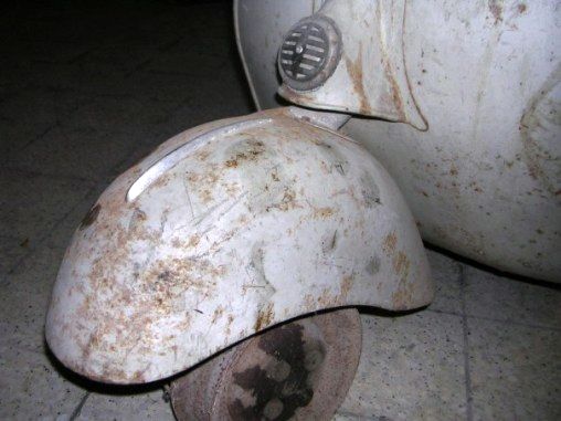

Nell'attesa di nuovi aggiornamenti da parte dell'artista viterbese (:ok:) sorvolo su alcuni particolari che ho portato a termine.
...ragazzi...possiam mica comprare un telaio da restaurare solo per portarci via il clacson.
Ho cercato ovunque, ma nulla da fare, ancora manca il suo originale.
La riproduzione oggi in commercio, seppur molto fedele, si porta dietro quella borchietta della BACHEL GENOVA.
partendo dal suo che non era affatto di serie non mi sono rassegnato a tener su la riproduzione.
Ho cercato di riprodurlo fedelmente in questo modo:
con le misure del ribattino centrale originale: diametro esterno 10 mm e foro interno 4.4 mm l'unica cosa che poteva avvicinarsi era un rivetto,
l'ho lavorato con una limetta e questo mi ha permesso di ottenere un risultato accettabile.
trovati gli occhielli in ottone ho provveduto a nichelarli e per finire ho ridotto il diametro della campana interna di alluminio per poi richiiudere il tutto.
intanto un bravo al solito simone !!
poi bravo anche a stefano per il lavoretto del clacson!
a tal proposito un chiarimento.
in pratica hai trapanato i 6 occhielli e levato il coperchio nero, quindi trapanato e levato il rivetto e la rondella con scritta, messo un rivetto che avevi precedentemente adattato nelle misure, quindi rimesso i 6 occhielli.ok??
gli occhielli li hai fatti nickelare perche non esistono gia nickelati?e di che misura sono?
infine: ma stai cercando un clacson originale??
ciao grazie
il diametro non posso vedertelo, poiché non sono a casa ma corrisponde esattamente al diametro del foro esistente sulla borchia nera.
Erano ottonati e li ho poi nichelati.

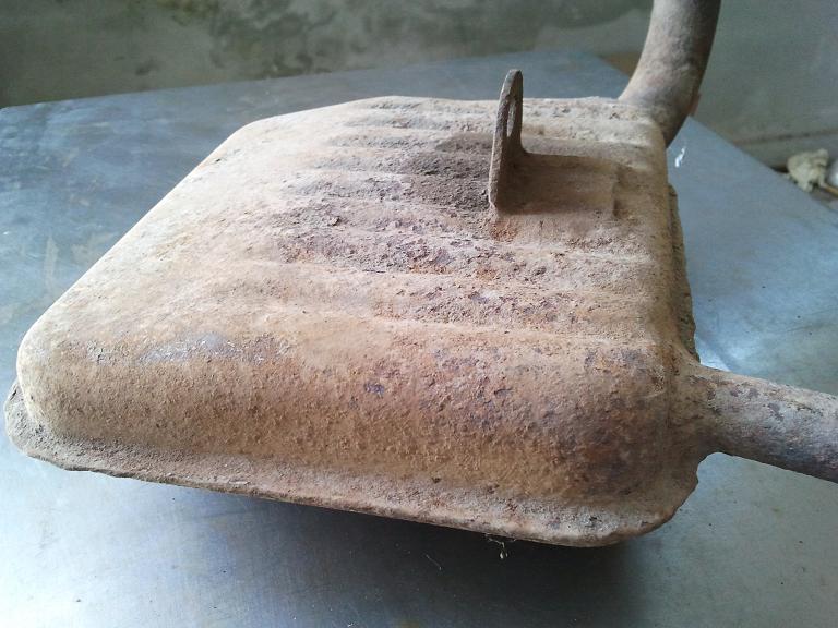

Salve a tutti
...bè allora qui le cose vanno avanti...
questo pomeriggio ho ritirato i pezzi sabbiati e ripuliti, giusto il tempo di organizzarmi e poi spedire tutto per la fostatazione.

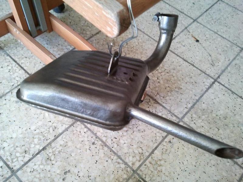

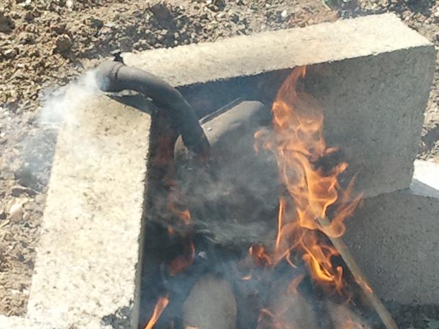

Mentre non era certo il caso di arrendersi di fronte ad una marmitta arrugginita e cosi...
credo di aver ottenuto un risultato accettabile poi per giunta quando è la ruggine che comanda, senza fare alchimie, il colore del metallo rinato mi ha spinto a stenderci sopra solo un velo trasparente opaco per alte temperature.
