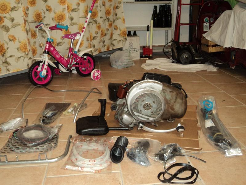

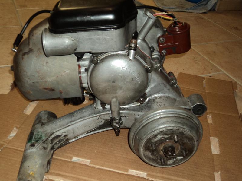

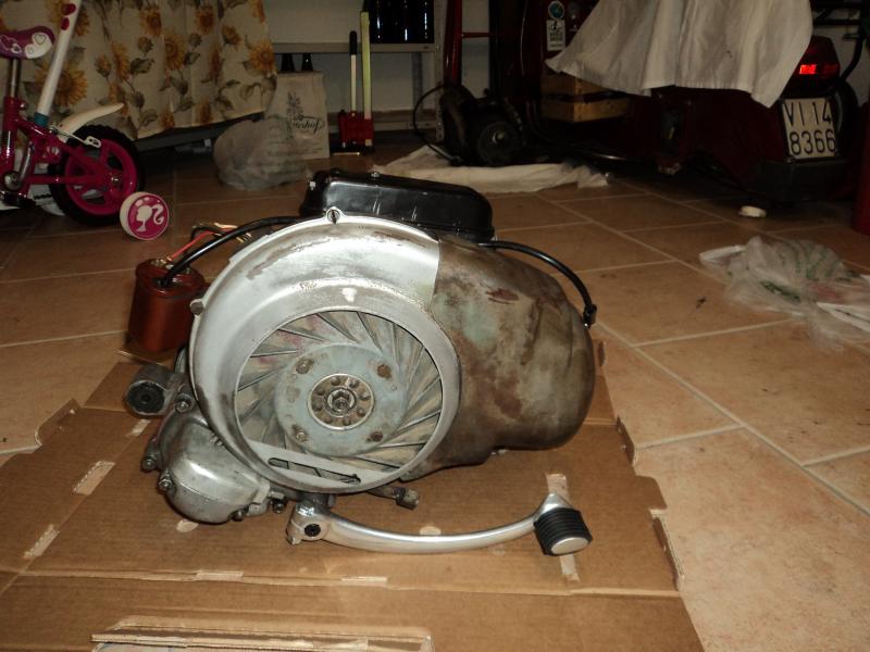

Nardi_Antonio Inviato Ottobre 25, 2011 Autore Inviato Ottobre 25, 2011 Buongiorno a tutti..ecco a voi il Motore e sono anche arrivati i pezzi ordinati... Manca solo la materia prima......La Vespa...il carrozziere deve ancora farla :rabbia::rabbia: Secondo voi la cuffia e il copriventola sono da cambiare? 0 Cita
Utente Cancellato 007 Inviato Ottobre 25, 2011 Inviato Ottobre 25, 2011 Secondo voi la cuffia e il copriventola sono da cambiare? certo... è tutto da buttare via... 0 Cita
Vespa30 Inviato Ottobre 25, 2011 Inviato Ottobre 25, 2011 certo... è tutto da buttare via... Se vuoi ti aiuto a disfarti di tutto.......:Lol_5::Lol_5: 0 Cita
Nardi_Antonio Inviato Ottobre 25, 2011 Autore Inviato Ottobre 25, 2011 certo... è tutto da buttare via... Se vuoi ti aiuto a disfarti di tutto....... Come siete gentili e disponibili!!!!! "" Com'è Umano Lei!"" 0 Cita

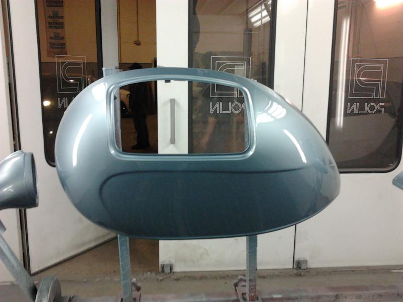

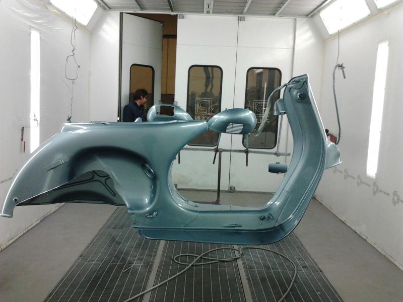

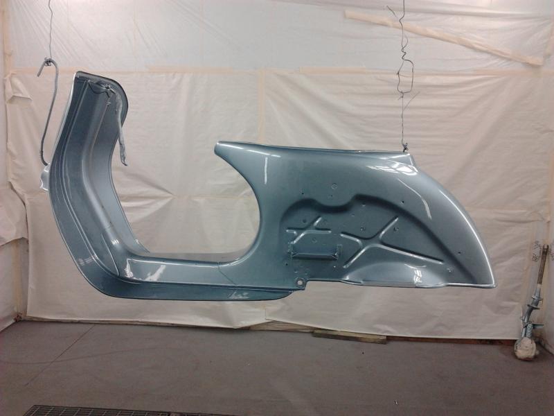

Nardi_Antonio Inviato Novembre 9, 2011 Autore Inviato Novembre 9, 2011 Bene...scusate la poca presenza ma i lavori vanno veramente a rilento...:Lol_5: Finalmente :risata1: il carrozziere si è ricordato di verniciarmi la vespa!!! Ed ecco il risultato..... Ora i lavori possono riprendere, anche perchè avevo tutto in casa già da un pezzo!!! P.S. Devo cambiare il vetro del contachilometri; ho ordinato la ghiera ed il vetro ma non trovo la guarnizione del sottovetro!!! (esiste o devo inventarmela?) 0 Cita
