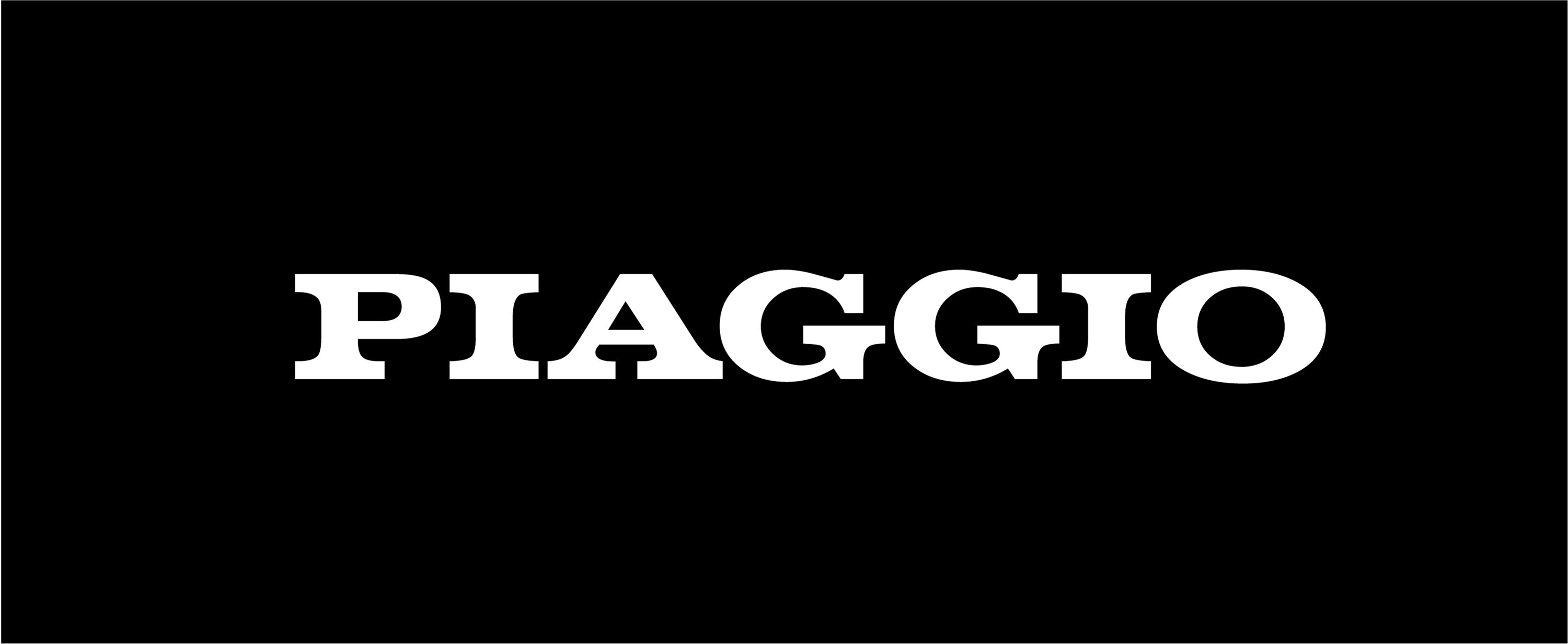

Sto preparando a mano una maschera per verniciare a spruzzo la scritta "Piaggio" dietro alla sella che rititrerò in settimana dal tappezziere..
Qualcuno può dirmi quanti cm è larga? :mah:

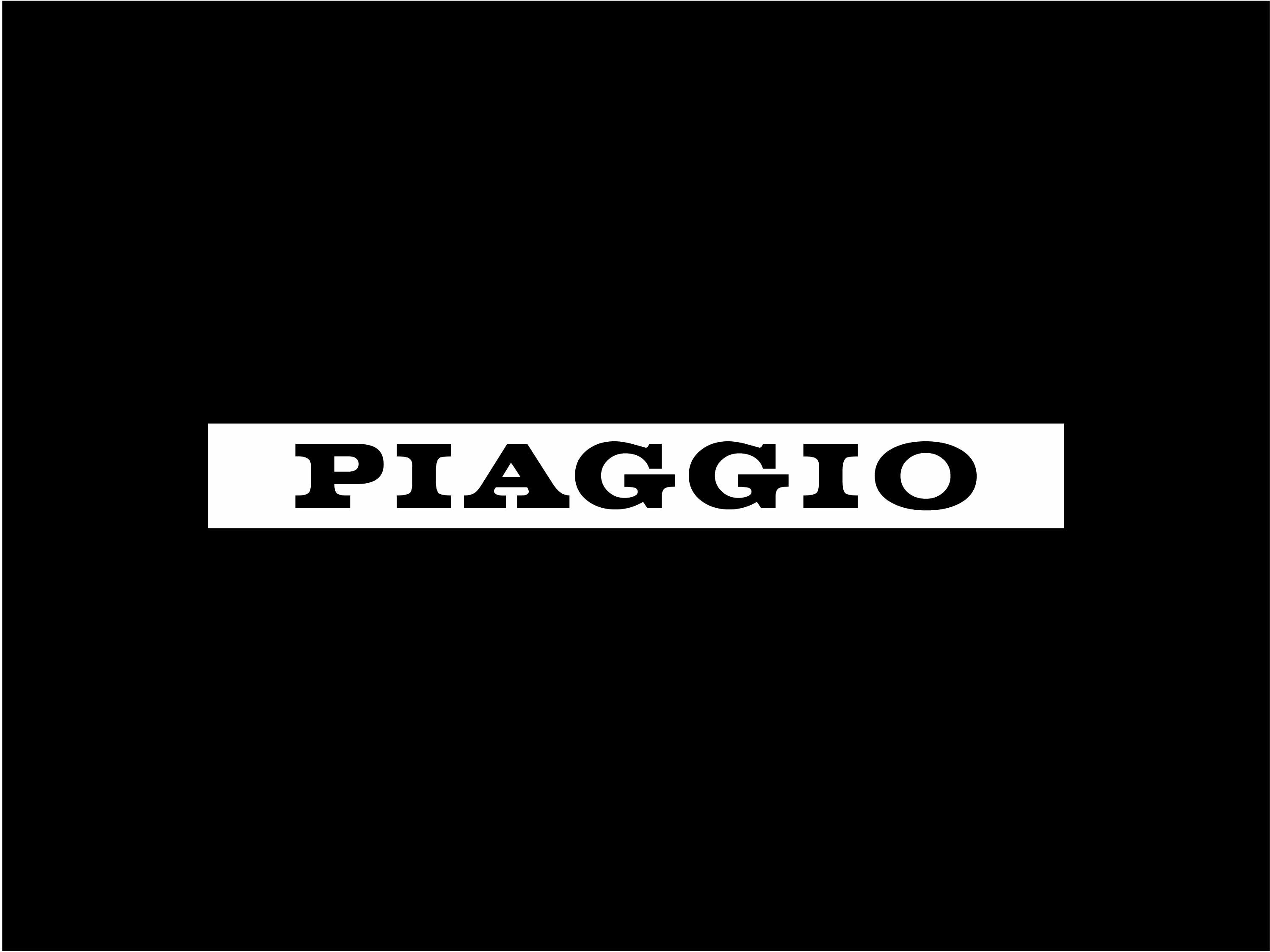

Ragazzi scusate ho preparato qualche stencil, qualcuno di voi sa che tipo di vernice usano i produttori di selle per fare le scritte?
Io ho usato normale vernice acrilica bianca in bomboletta. Ho seguito le istruzioni di un amico appassionato di Vespe e titolare di un colorificio, per cui dire che è una soluzione valida.
