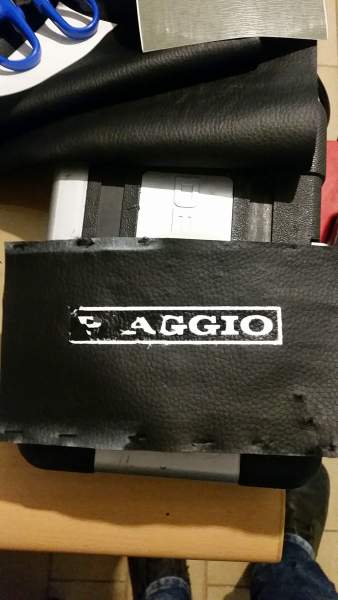

Credo dovresti fare la registrazione, ma qualcuno sa come utilizzare lo stencil e la bomboletta per evitare sbavature? Io ho fatto due prove, la prima ho tirato dietro allo stencil la vernice stessa e con la seconda prova la scritta è venuta tutta piena di sbavature!
Share this post
Link to post
Share on other sites
Prima di tutto devi far aderire bene lo stencil alla superficie, magari sgrassa un po la pelle con l'alcool (non usare cose aggressive altrimenti la rovini) e poi aiutati con il phone per scaldarlo.
Un volta fissato bene lo stencil copri tutto il resto e inizi a verniciare da lontano con passate leggerissime, in pratica deve arrivare la polvere della vernice altrimenti c'è il rischio che ti cola.Si può usare anche un fissativo prima ma non è necessario la cosa importante e dare pochissima vernice ad intervalli regolari.
Far asciugare bene poi per rimuovere lo stencil bisogna aiutarsi con un bisturi o con la lama di un cutter perché essendo le lettere molto piccole non si riesce a togliere le parti in eccesso con le mani o le unghie anzi si rischia di rovinare tutto il lavoro.
Comunque se lo stencil è fatto bene con una pellicola con una buona presa non è molto difficile ci vuole un pò di pazienza ma dopo qualche prova vedrai che si riesce:ok:

Grazie gabber per le spiegazioni e i chiarimenti, domani o sabato faccio qualche altra prova e infine tento di verniciare la scritta sulla sella, appena ho il lavoro finito...sperando che venga bene, posterò le foto !!!☺😊

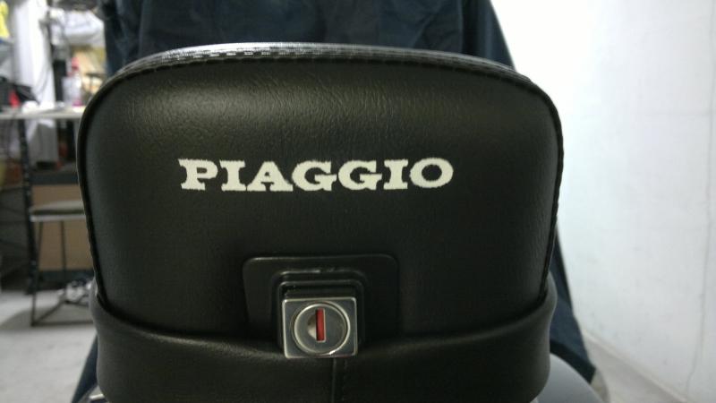

Oggi ho terminato il lavoro, e grazie ai consigli di fabber... credo sia venuto un ottimo lavoro, a breve farò anche una della a gobbino di una vespa 50 R ... ecco la foto del lavoro ultimato

Appunto, facevi parecchio prima, con 2 euro io le ho trovate già fatte e della misura esatta.
comunque quello che conta è il risultato che mi sembra buono.
Confermo in pieno tutti i consigli dati dagli altri amici, ed in particolare:
pulire bene la superficie (consiglio il cif, sgrassa e rende più aggrappabile lo sky)
scaldare con il phon la maschera appena applicata in modo da far aderire al massimo l'adesivo alle rughe del supporto
tenere la superficie da verniciare orizzontale
usare un buon spray acrilico bianco con passate leggere progressive, fra un passaggio e l'altro fermarsi e sfonare
non eccedere con lo spessore, basta che il bianco sia arrivato a coprire.
dopo 5 minuti rimuovere la mascheratura aiutandosi con la punta di un taglierino.
se l'adesivo è di buona qualità i "baffi" lungo le venature saranno ridotti al minimo.
ciao e buoni restauri
Share this post
Link to post
:applauso: Complimenti ottimo risultato :ok:
