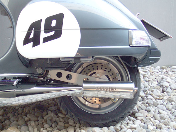

McA Inviato Aprile 21, 2011 Autore Inviato Aprile 21, 2011 quoto alla grande Rocco!! ad ogni modo ero intenzionato a cambiare anche il reparto freni... ho visto che per l'anteriore c'è la modifica con freno a disco completo di tutto , secondo te è molto performante oppure è solo robetta estetica?? esiste anche eventualmente una modifica simile per il freno posteriore??? Per quanto riguarda il lavoro di montaggio dei pezzi potrei anche farlo da solo, ma come ho gia detto io e la meccanica 2t apparteniamo a mondi diversi, e poi non sono intenzionato a fare un lavoro P&P, vorrei piuttosto cercare il sostegno ,quantomeno teorico, di qualche professionista... ne conoscete qualcuno delle parti di Ravenna?? io da parte mia farò tutto il resto quindi avrò il mio bel risparmio ... 0 Cita
roccoo Inviato Aprile 21, 2011 Inviato Aprile 21, 2011 quoto alla grande Rocco!! ad ogni modo ero intenzionato a cambiare anche il reparto freni... ho visto che per l'anteriore c'è la modifica con freno a disco completo di tutto , secondo te è molto performante oppure è solo robetta estetica?? esiste anche eventualmente una modifica simile per il freno posteriore???Per quanto riguarda il lavoro di montaggio dei pezzi potrei anche farlo da solo, ma come ho gia detto io e la meccanica 2t apparteniamo a mondi diversi, e poi non sono intenzionato a fare un lavoro P&P, vorrei piuttosto cercare il sostegno ,quantomeno teorico, di qualche professionista... ne conoscete qualcuno delle parti di Ravenna?? io da parte mia farò tutto il resto quindi avrò il mio bel risparmio ... Qui sul forum troverai guide per smontare il motore, scegliere il gt più adatto ai tuoi bisogni, misurare e modificare le fasi e lo squish, e per tutto il resto basta cercare. Se hai dubbi o difficoltà basta chiedere! Per il disco, se hai un px arcobaleno puoi montare (con qualche modifica non troppo difficile) la forcella il manubrio e il cerchio del px my o il kit, se è pre-arcobaleno troverai vari kit in giro. P.s. Il disco al posteriore esiste ma costa tantissimo ed è inutile, anche esteticamente perché non si vede 0 Cita

McA Inviato Aprile 21, 2011 Autore Inviato Aprile 21, 2011 mi commuovo sempre quando vedo modifiche del genere, non vedo l'ora di metterci le mani sopra!! vedo che c'è davvero una marea di pezzi bellissimi in giro, e cataloghi aftermarket a non finire, ammetto proprio di essere stupito dalla varietà di modifiche che si possono fare, le configurazioni sono pressocchè illimitate, mi sembra di essere tornato a giocare con i mattoncini lego... qualcosa mi dice che sarà ancora più divertente!! 0 Cita
