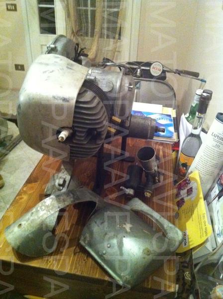

matopaavespa Inviato Febbraio 10, 2012 Autore Inviato Febbraio 10, 2012 RILEGGENDO la vecchia discussione ho capito che molti di voi se la sono presa con me perchè la tiravo per le lunghe. NOn capisco il motivo di tanta "rabbia" ma sono sicuro di avere creato quel post con il massimo rispetto per tutti, senza inventare o aggiungere nulla di campato in aria solo per aumentare la suspance. Quella storia è andata realmente così, ma preferisco passarci sopra, perchè a distanza di tempo ancora non capisco quegli attacchi. comunque sia, è giusto condividere con voi questo progetto. ciao vespisti 0 Cita
giaggio Inviato Febbraio 10, 2012 Inviato Febbraio 10, 2012 questi sono i nuovi pezzi che monterai nel 48? la vuoi fare un po corsaiola? 0 Cita
matopaavespa Inviato Febbraio 10, 2012 Autore Inviato Febbraio 10, 2012 no, ci mancherebbe. faccio un collages tra i vari post passati. Ho acquistato questi pezzi "sport del 51" e sto portando avanti questo progetto. Sto solo prendendo una vespa del 51 alla quale, come all'epoca, restringerò lo scudo e allargherò la sede del serbatoio per montare dei questi pezzi che ho comprato da un caro amico collezionista. Trattasi di : Un motore sport (uno dei pochi rimasti completi) Un serbatoio conservato Uno sportello carburatore bombato conservato Le staffe ruota conservate ovviamente il tutto viene contestualizzato su una vespa non restaurata ed i pezzi originali non verranno manco sfiorati. Da qui a dire che si tratta di vespa sport ne passa di acqua sotto i ponti. La sport comunque è l'antenata della sei giorni. Nel senso che la sei giorni in realtà è una Sport Sei giorni. Prodotta dal 48 a metà 51 si è sempre basata su dei mezzi di serie ai quali venivano montati alcuni pezzi speciali quali serbatoio motore staffe ruota, manubrio stretto forcella rinforzata etc e alcune modifiche al telaio che nel mio caso (1951) consistono in: allargamento sede serbatoio, restringimento scudo e taglio della parte bassa del culo. Quando nel 51 Piaggio partecipò alla sei giorni internazionale, lo fece con 10 prototipi totalmente differenti dalla sport, e , stravincendo, decise di rivedere la produzione della sport fregiandola dell'appellativo 6 giorni e introducendo modifiche sostanziali e radicali. Mentre le sport erano vespa di serie con qualche ritocchino, le 6 giorni erano tutt'altra faccenda. ciao 0 Cita
senatore Inviato Febbraio 10, 2012 Inviato Febbraio 10, 2012 ovviamente il tutto viene contestualizzato su una vespa non restaurata ed i pezzi originali non verranno manco sfiorati. Sicuro? E, per fare questo: restringerò lo scudo e allargherò la sede del serbatoio come farai? :boh: 0 Cita
matopaavespa Inviato Febbraio 10, 2012 Autore Inviato Febbraio 10, 2012 mi sono affidato ad un bravo professionista. 0 Cita
senatore Inviato Febbraio 10, 2012 Inviato Febbraio 10, 2012 Si ok, era solo perchè il tutto non va d'accordo con il "non sfiorare" i pezzi originali. Il telaio verrà sicuramente "sfiorato" e sarà irreversibile, vero? 0 Cita
matopaavespa Inviato Febbraio 10, 2012 Autore Inviato Febbraio 10, 2012 mi sono espresso male, hai ragione. quando intendo non sfiorare i pezzi originali intendo quelli sport. il telaio 51 sarà irrimediabilmente compromesso... 0 Cita
senatore Inviato Febbraio 10, 2012 Inviato Febbraio 10, 2012 non sfiorare i pezzi originali intendo quelli sport. :risata: 0 Cita

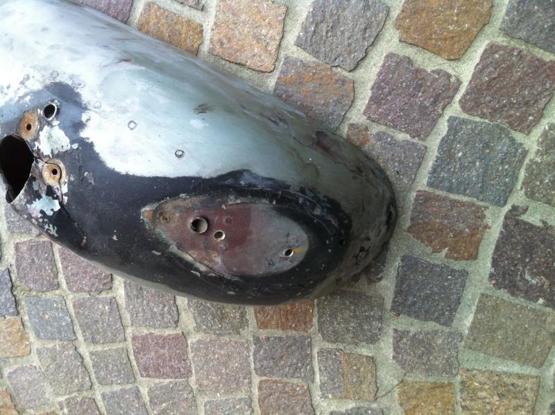

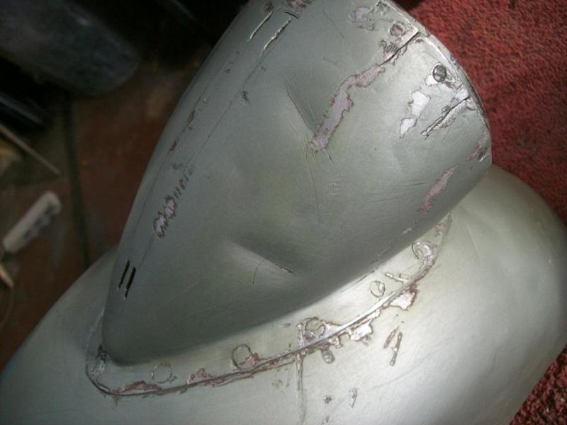

matopaavespa Inviato Marzo 3, 2012 Autore Inviato Marzo 3, 2012 si inizia! allego foto del faro v1t che si differenzia per la crestina "vuota" in ottone e non in zama ecco come si presentava la carcassa... 0 Cita
