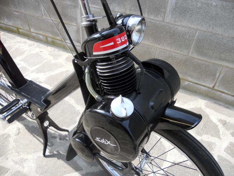

Ciao a tutti,
questa mattina ho avuto modo di vedere e di metter mani (senza risultati:mrgreen:) per la prima volta su un ciclomotore Solex, di proprietà di un amico che non riusciva a risolvere un problema.
Devo dire che secondo me è un mezzo molto ma molto simpatico, nonostante tutto, mi è proprio piaciuto.
Questo benedetto Solex, fa un difetto piuttosto strano e non siamo riusciti a venirne fuori.
Prima del restauro, il motore era funzionante ed il proprietario ha avuto modo di provarlo e farci qualche giretto. E' stato fatto un restauro della carrozzeria, il motore non è stato aperto, ma solo smontato per controlli vari, sostituito il pistone, le puntine. il condensatore ed il cavo candela. Per quanto mi è stato riferito, più per scrupolo che per necessità.
Ora viene il bello: rimontato il tutto, non ne vuole sapere di partire, benzina arriva, ma non fa scintilla. Ruotando AL CONTRARIO il volano, fa una bella scintilla blu :mah:. Abbiamo provato a rimontare un pezzo alla volta tutti i vecchi componenti elettrici, modificando l' apertura delle puntine in tutti i modi, ma niente da fare, sempre lo stesso difetto. Il piatto statore ha 2 bobine, una per le luci ed una per l'accensione. L' unica regolazione possibile è l'apertura delle puntine, agendo su una vite eccentrica.
Qualcuno ha esperienza su questo mezzo o ha mai sentito di un difetto simile?

ciao...io non posso più vederli, o meglio, un amico c'è stato un periodo che me ne propinava uno a settimana (chissà perchè ognuno con un problema peggio dell'altro), sicuro le puntine aprano giuste? Il volano è ben magnetizzato? Hai provato a cambiare condensatore? Il cavo AT sicuro che non scarichi a massa? guarda, son proprio infami come motori

Sto cercando di inserire qualche foto, ma niente da fare, il mio PC stasera è più lento del Solex :mrgreen:. Ci riproverò domattina, magari è stanco pure lui... :ciao:

Per le puntine abbiamo provato tutte le regolazioni possibili, il condensatore abbiamo provato sia col nuovo che col vecchio, idem le puntine, il cavo AT che scarica non penso, è ben isolato, come si verifica eventualmente?
Ma la cosa che proprio non capisco è come mai ruotando al contrario il volano fa una bella scintilla, mentre nel corretto senso di rotazione pochissima, fai fatica a vederla. :crazy:

aspetta aspetta.....il motore l'avete già montato sulla bici giusto?
