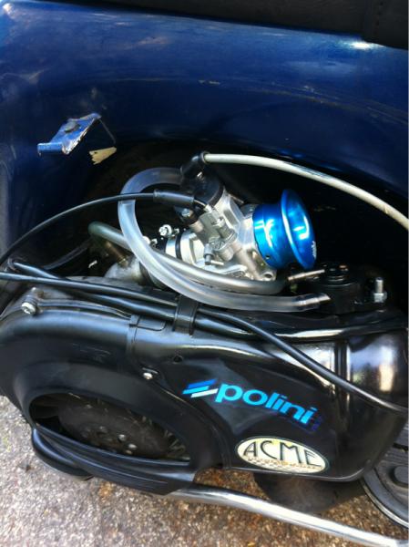

Farinos Inviato Settembre 7, 2012 Inviato Settembre 7, 2012 Il BS dovrebbe essere con comandi a dx (guardando dal lato venturi) e con polverizzatore per 2T (quindi senza forellini).È facile far confusione coi carburatori e si puó arrivare ad avere una Vespa mai perfettamente carburata e quindi prossima al grippaggio (com'è accaduto a me proprio oggi). Anche di PHBH (ottimo compromesso prestazioni/carburabilità) è commercializzato in moltissimi modelli. Onde evitare sbattimenti, comprati proprio un kit alimentazione per Vespa (sulla baya cerca "phbh + collettore") e troverai un PHBH + collettore Polini e tanti ricambi, tutto scatolato Polini Credo che sia il contrario... il Bd (che è sull'rs 125) ha le regolazioni a DX guardando il venturi, il Bs dovrebbe averle a sinistra... correggetemi se sbaglio! 0 Cita
Farinos Inviato Settembre 7, 2012 Inviato Settembre 7, 2012 Ce l'ho io il 28 BS [ATTACH]115718[/ATTACH] Quindi quale devo prendere per avere le regolazioni comode dal lato volano? 0 Cita
