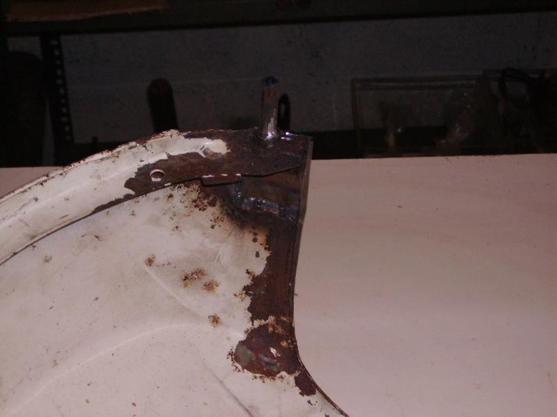

nylor57 Inviato Gennaio 25, 2011 Autore Inviato Gennaio 25, 2011 Grazie Diegoz ma la decisione è presa il restauro con i consigli di voi tutti voglio portarlo a termine , come vedete dalle foto ho iniziato rifare le parti dei prosciutti che la rugine aveva foracchiato. 0 Cita

NERO Inviato Gennaio 25, 2011 Inviato Gennaio 25, 2011 Grazie Diegoz ma la decisione è presa il restauro con i consigli di voi tuttivoglio portarlo a termine , come vedete dalle foto ho iniziato rifare le parti dei prosciutti che la rugine aveva foracchiato. ti consiglio di farla sabbiare prima di iniziare a saldare ...sai quanti buchini ancira troverai dopo la sabbiatura:azz: 0 Cita
nylor57 Inviato Gennaio 25, 2011 Autore Inviato Gennaio 25, 2011 Allora Nero sabbio,primer per non arruginire e dove necessita rifaccio la toppa in lamiera,poi il fondo carteggiabile epossibilmente poco stucco solo dove necessita,riprendimi se sbaglio. 0 Cita
Diegoz Inviato Gennaio 26, 2011 Inviato Gennaio 26, 2011 i fori si tappano con piccoli punti di saldatura. lo stucco dimenticatelo...ho visto carrozzieri fa diventare vespe come nuove grazie a grasse spatolate di stucco ma poi, in fase di montaggio, ogni bullone che veniva fatto tirare era una crepa se non una fettina di stucco che saltava. meglio un ammaccaturina in più che un pezzo senza vernice... 0 Cita
nylor57 Inviato Gennaio 26, 2011 Autore Inviato Gennaio 26, 2011 OK gli faccio piccole brasature in ottone dove uscissero fuori dei forellini 0 Cita
