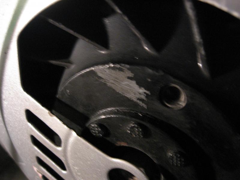

Afry19 Inviato Gennaio 15, 2011 Autore Inviato Gennaio 15, 2011 sono veramente stufo di scoprire danni su danni!!! scopro ora dopo aver letto di un restauro di una special che il mio motore è stato VERNICIATO DI NERO!!! 0 Cita
Gabriele82 Inviato Gennaio 16, 2011 Inviato Gennaio 16, 2011 sono veramente stufo di scoprire danni su danni!!! scopro ora dopo aver letto di un restauro di una special che il mio motore è stato VERNICIATO DI NERO!!! Spetta un pò e spiega meglio.... foto please! 0 Cita

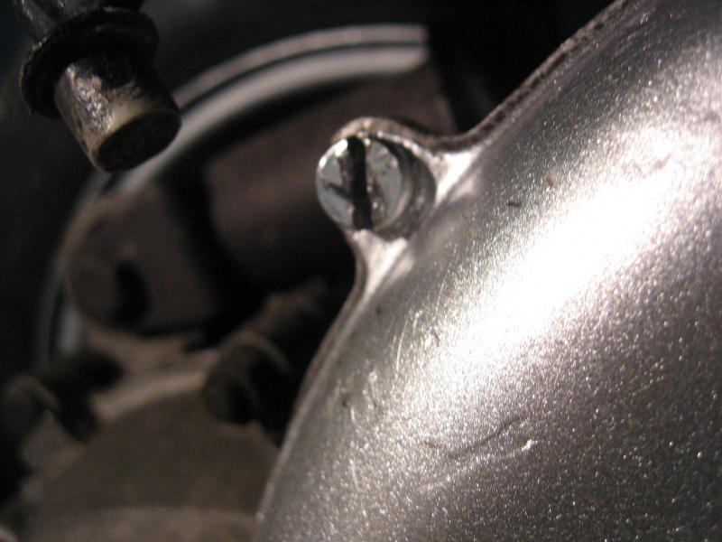

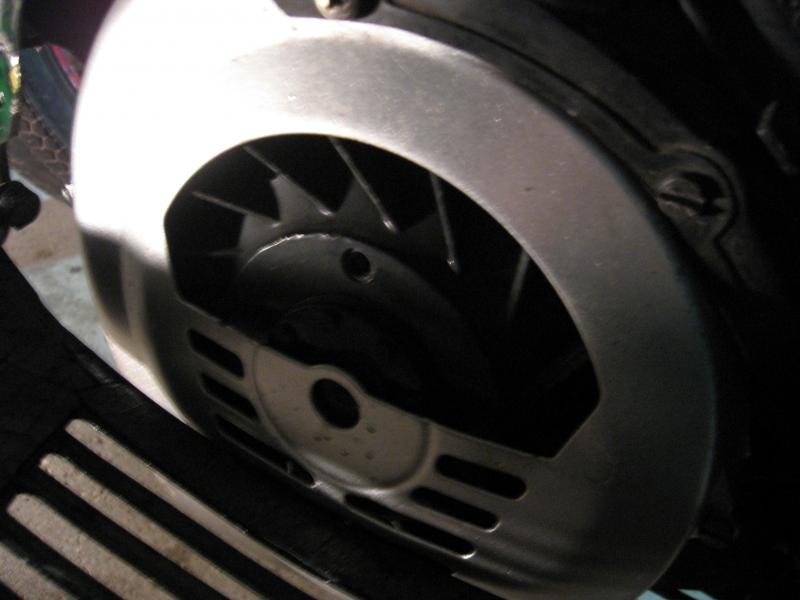

Afry19 Inviato Gennaio 16, 2011 Autore Inviato Gennaio 16, 2011 ecco li motore "nero" per fortuna si scrosta con il cacciavite ma mi tocca smontare tutto si vere anche il resto di una precedente colorazione rossa sul coprivolano P.S. come svito la vite dell'ultima foto??? è spannata 0 Cita
sartana1969 Inviato Gennaio 16, 2011 Inviato Gennaio 16, 2011 la prendi con una grip autobloccante (se ce l'hai) altrimenti con le pinze mentre sviti (senso antiorario) tira verso fuori 0 Cita
Afry19 Inviato Gennaio 16, 2011 Autore Inviato Gennaio 16, 2011 ok domani provo belli il volano e coprivolano vero??? 0 Cita
fornit100 Inviato Gennaio 16, 2011 Inviato Gennaio 16, 2011 ho anchio una special come la tua ed era stata verniciata malamente a bomboletta quindi anche il volano era tutto sporco di vernice...io gli ho dato una sabbiata a mano è tornato nuovo. 0 Cita
Afry19 Inviato Gennaio 16, 2011 Autore Inviato Gennaio 16, 2011 io non saprei dove andare a farlo sabbiare cmq vorrei evitare visto che viene via facilmente... 0 Cita
fornit100 Inviato Gennaio 16, 2011 Inviato Gennaio 16, 2011 allora pulisci il tutto! la tua vespa è un gioiellino in confronto a come è messa la mia! comunque ci sto lavorando! è una special del 72 vcome la tua e anchio la voglio giallo cromo! ma siamo sicuri che nel 72 giallo cromo non la facessero? 0 Cita

Gabriele82 Inviato Gennaio 16, 2011 Inviato Gennaio 16, 2011 Afry stai buono un attimo... dunque se vuoi togliere la vite fai come ha detto Sartana, oppure, ma non dovresti averne bisogno la distruggi forandola nel centro con una piccola punta e il trapano.. fai come ti ha detto, e spruzzala un pò con lo svitol. Per il volano, io, se non intendi smontare tutto ora, lascierei tutto come sta, a parte lavori urgenti. Comunque, se lo vuoi sverniciare, prendi una spazzolina da applicare al trapano, di quelle fatte coi fili di ferro, prendila morbida, coi fili di ottone (sono giallo oro), dovresti ottenere un buon risultato. finito con la spazzola, carta vetrata fine, tipo 600 o 800 nei punti dove non arrivi. Copri un pò il motore con un giornale magari, e tappa se aperto il foro sul volano che va dalle puntine.. 0 Cita

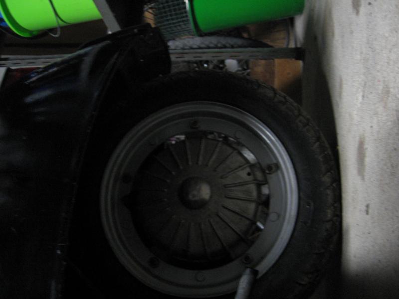

Afry19 Inviato Gennaio 17, 2011 Autore Inviato Gennaio 17, 2011 visto che il volano verrà smontato nel fine settimana ho deciso di dedicarmi al fai da te ho applicato una torcia da bici con un supporto al manubrio e fa una discreta luce. ho recuperato anche la chiave della candela originale ma mi sa che la svernicio. la preferivo vissuta... p.s. prova del 9: questi cerchi e queste ganasce sono da 9 o 10??? devono essere da 9 su questo modello. quindi presumo sia stato cambiato tutto. dico bene??? allego foto 0 Cita
Ndea46 Inviato Gennaio 17, 2011 Inviato Gennaio 17, 2011 Il mozzo è da 10" così come il cerchio. La tua in origine montava questo mozzo: Se è tua intenzione riportarla com'era in origine devi cambiare mozzo e cerchio. 0 Cita
Afry19 Inviato Gennaio 17, 2011 Autore Inviato Gennaio 17, 2011 b######o veccio proprietario!!! pirla io e la mia fretta di avere una vespa ma me la sono voluta!!! grazie del chiarimento!!! (ti piace il faretto supplementare??) 0 Cita
Ndea46 Inviato Gennaio 17, 2011 Inviato Gennaio 17, 2011 Consiglio personale: tieni i cerchi e i mozzi da 10", visto che la vespetta la dovrai usare quotidianamente, ti danno più sicurezza soprattutto in frenata. Con calma quando troverei i mozzi e i cerchi da 9" a un buon prezzo li prendi e li tieni a casa. Si il faretto sta bene, l'hai mimetizzato per bene! Cmq non disperare, è difficile trovare delle vespe che nn hanno subito alcuna "personalizzazione" dai precedenti proprietari. Soprattutto la special spesso veniva PXata (vedi nasello PX e bauletto), per cui non ti è andata poi così male! (guarda il bicchiere mezzo pieno! :mrgreen:) Certo il volano poteva evitare di verniciarlo, ma con un pò di pazienza torna nuovo. Secondo me ti conviene seguire il consiglio di Gabriele, se non è tua intenzione restaurarla ora, goditela così com'è facendo il minimo dei lavori, quando poi deciderai di rifarla sistemerai tutto 0 Cita
