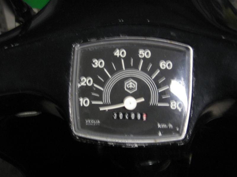

Ndea46 Posted December 26, 2010 Posted December 26, 2010 Per la cuffia penso sia impossibile rimuoverla senza smontare il motore o per lo meno senza almeno sganciare l'ammortizzatore posteriore, ma è un'idea...non ho mai provato. Per la serratura puoi seguire questa guida: Sostituire la serratura bloccasterzo: Devi riuscire a trapanare tutti i cilindretti della serratura, stando attendo a non rovinare la sede. Il contakm era optional sulla special, se i cavi ci sono tutti, magari si è solo leggermente sfilato dalla sede sul mozzo, prova a guardare li PS. Sapete dirmi se il contakm in foto è quello "originale" o se è un'imitazione? 0 Quote
Afry19 Posted December 26, 2010 Author Posted December 26, 2010 PS. Sapete dirmi se il contakm in foto è quello "originale" o se è un'imitazione? il contakm non è un imitazione è originale 0 Quote
vints Posted December 26, 2010 Posted December 26, 2010 Il contakilometri è originale, per vedere se funziona, togli il contakilometri e poi girando la ruota vedi se la cordella all'interno gira, così puoi capire se il difetto è nel cavo o proprio nel contakilometri. Per la cuffia devi togliere il motore, o almeno abbassarlo poichè vi è una vite ditro lato sx vicino al collettore della marmitta. Per il blocchetto dopo averlo trapanato con una punta adeguata inserisci un cacciavite a taglio grosso e prova a girare il blocchetto dovrebbe venire via. 0 Quote

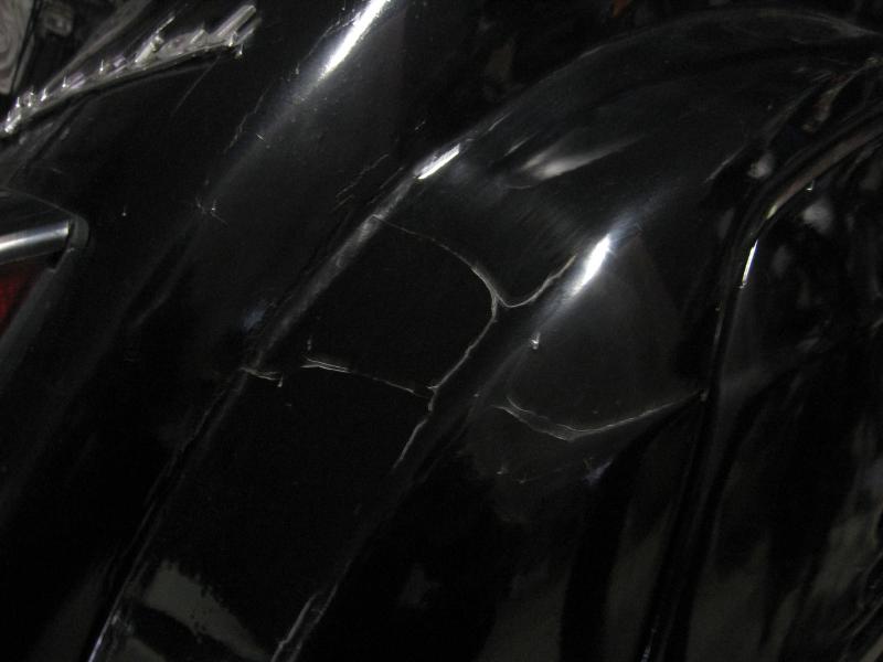

Afry19 Posted December 26, 2010 Author Posted December 26, 2010 a parte in qualche punto il colore scrostato le pedane arruginite e il nasello del clackson colorato non è messa poi male. sono solo questi i punti in cui bisogna intervenire... 0 Quote
