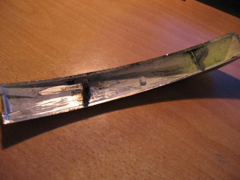

Afry19 Inviato Febbraio 18, 2011 Autore Inviato Febbraio 18, 2011 ieri ho lavato la vespa e gia che c'ero ho pulito il parafango togliendo anche la cresta. attaccata con silicone sia sotto che sopra, tutta colorata e ovviamente parte di parafango da sistemare. come tolgo tutto questo colore da sotto??? (è originale piaggio) 0 Cita
Gioweb Inviato Febbraio 18, 2011 Inviato Febbraio 18, 2011 come tolgo tutto questo colore da sotto??? (è originale piaggio)con lo sverniciatore gel. 0 Cita
luchinorompino Inviato Febbraio 18, 2011 Inviato Febbraio 18, 2011 uno leggero però....altrimenti ti macchia l'alluminio 0 Cita
Gioweb Inviato Febbraio 18, 2011 Inviato Febbraio 18, 2011 quello da colorificio poi comunque l'alluminio e anche altri metalli si possono sempre rilucidare con questa tecnica 0 Cita
