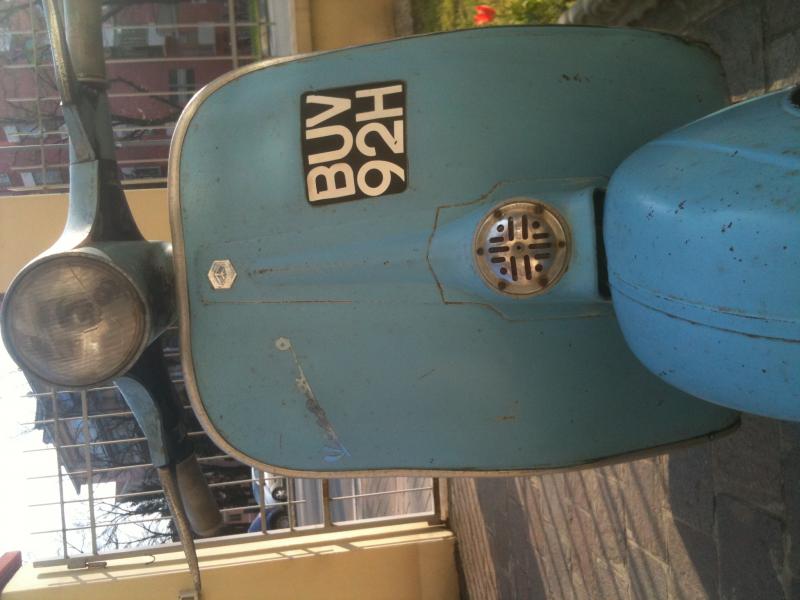

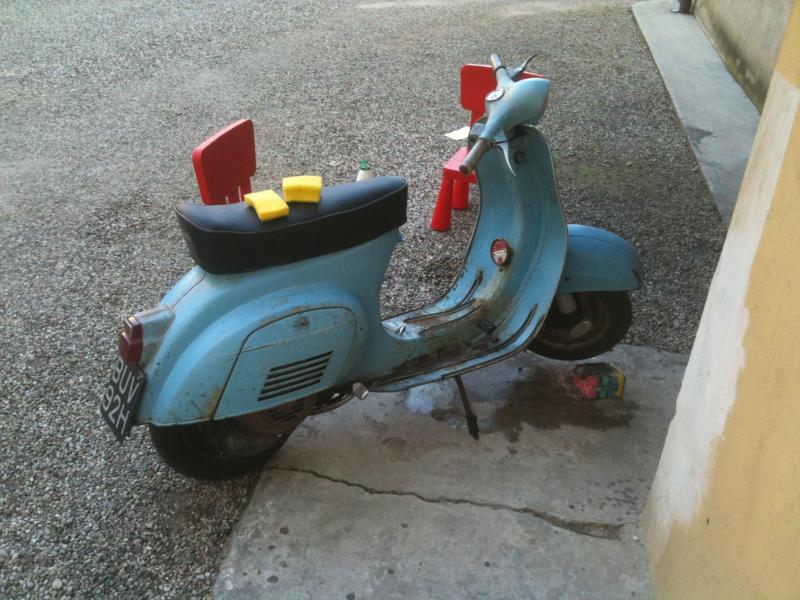

lucavs1 Inviato Marzo 20, 2011 Inviato Marzo 20, 2011 qual e' la differenza fra la vespa 90 unificata e quella allungata?non riesco a capire che bestia sia la mia. stando al messaggio precedente, secondo il mio numero di telaio la mia dovrebbe rientrare nelle ultime 10 prodotte del modello unificato. pero' ha lo sportello grande. help! ciao l'unificata è un poco più corta e la si riconosce principalmente dallo scudetto rettangolare sullo scudo, sostituito poi dall'esagono. 0 Cita
lucavs1 Inviato Marzo 20, 2011 Inviato Marzo 20, 2011 sono andato a riguardare le foto della tua, è allungata! 0 Cita
elwally Inviato Marzo 20, 2011 Autore Inviato Marzo 20, 2011 grazie, infatti pare allungata pure a me. la conclusione e' che le seguenti informazioni che ho trovato su internet sono inesatte. Perche' la mia, secondo telaio, dovrebbe rientrare fra le unificate. VESPA 90 1963/1971 Vespa 90 "corta" I serie sigla telaio V9A1T 1001-21544 Vespa 90 "unificata" II serie sigla telaio V9A1T 21545-28382 Vespa 90 "allungata" III serie sigla telaio V9A1T 28383-52905 sigla telaio V9A1T sigla motore V9A1M 0 Cita

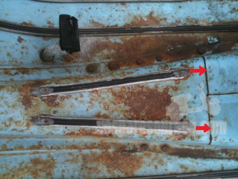

lucavs1 Inviato Marzo 20, 2011 Inviato Marzo 20, 2011 se fosse una di quelle con telaio corto le 2 stecche arriverebbero dove ho messo le frecce 0 Cita
elwally Inviato Marzo 20, 2011 Autore Inviato Marzo 20, 2011 Grazie Luca. Efficacissimo. Non capisco pero' come sia possibile. Quelle info sui Numeri di telaio risultano esatte di norma? Perche' I fatto sembrano smentirle. O sono le solite imprecisioni piaggio? 0 Cita
lucavs1 Inviato Marzo 20, 2011 Inviato Marzo 20, 2011 Grazie Luca. Efficacissimo. Non capisco pero' come sia possibile. Quelle info sui Numeri di telaio risultano esatte di norma? Perche' I fatto sembrano smentirle.O sono le solite imprecisioni piaggio? sinceramente non lo so! le cose che ti ho detto sono basate solo su esperienze fatte su telai che ho visto (tanti) di vespe 50 e la 90 ha lo stesso telaio della 50. 0 Cita

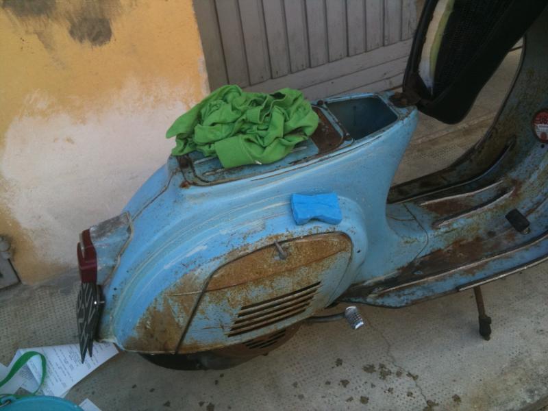

elwally Inviato Marzo 25, 2011 Autore Inviato Marzo 25, 2011 Tranquillo è "ciffabile" Prima passata di CIF, e la vesta non si riconosce piu'! 0 Cita

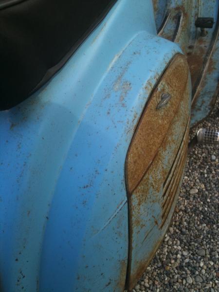

elwally Inviato Marzo 25, 2011 Autore Inviato Marzo 25, 2011 P.S. per ora non ho toccato nulla oltre alla carrozzeria delle chiappe 0 Cita

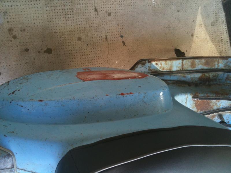

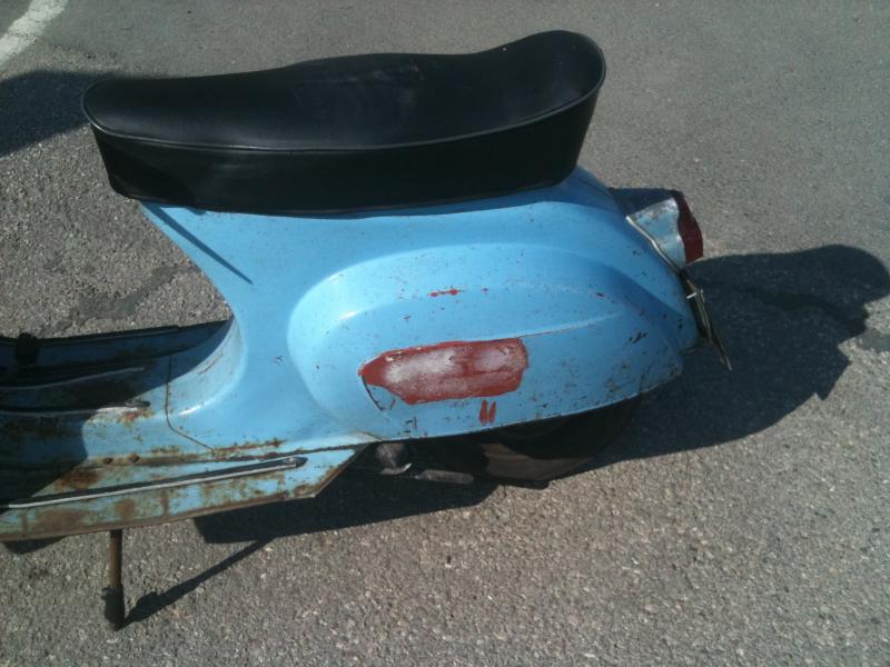

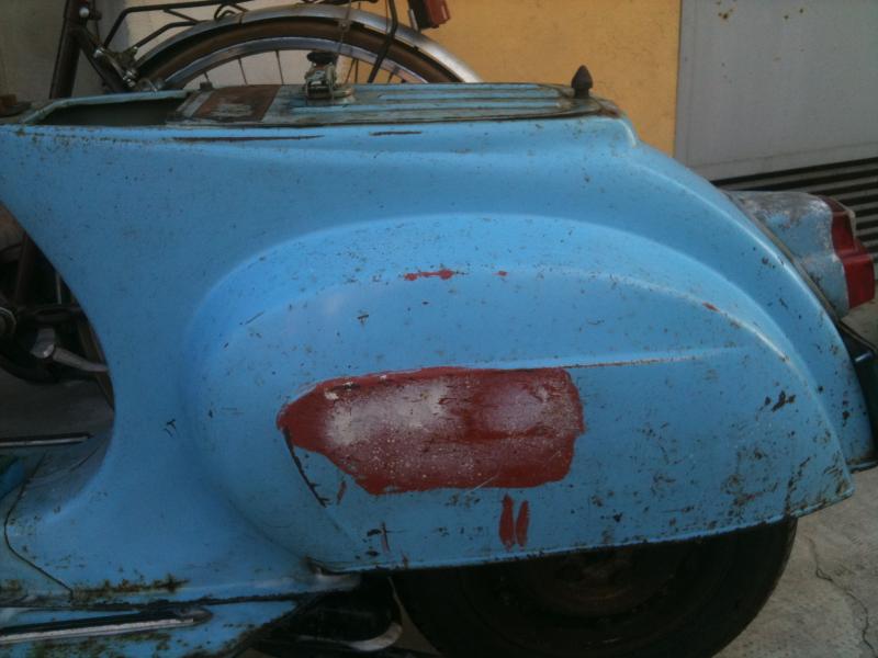

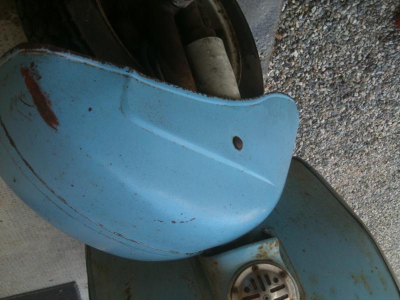

signorhood Inviato Marzo 25, 2011 Inviato Marzo 25, 2011 Io non andrei oltre con il CIF. Un po' di ruggine innoqua serve a fargli mantenere il fascino del conservato altrimenti . . . Se adesso la lucidassi con pasta abrasiva riuscirebbe brillante come in origine, ma ti ripeto pensaci. Quello che ci attrae dei conservati è la giusta mistura di ruggine, graffi e bottarelle sparse qua e la. se si eliminano addio "attrazione" Ps. Come intendi intervenire sulla "pezza rossa" al cofano sinistro? La lasci? La togli? Ritocchi a tono? Se non hai obblighi di registri storici e menate varie per reimmatricolarla . . . lasciale li! Altra cosa, sempre per "mantenere" l'effetto conservato dovrai trovare ricambi "debitamente" usati per sostituire quelli mancanti o irrecuperabili. 0 Cita

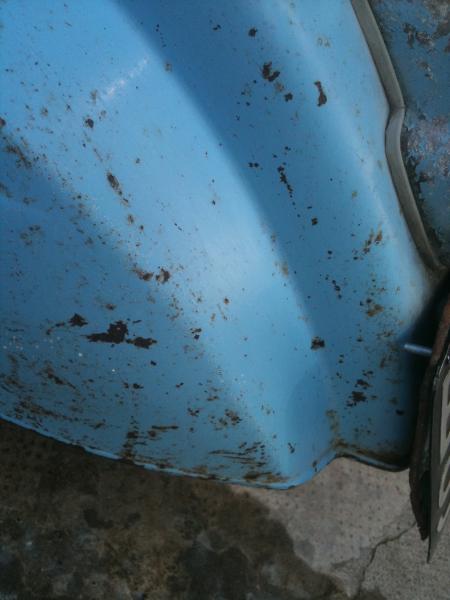

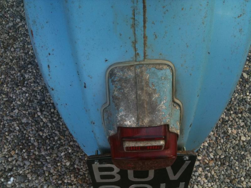

elwally Inviato Marzo 25, 2011 Autore Inviato Marzo 25, 2011 Io non andrei oltre con il CIF. Un po' di ruggine innoqua serve a fargli mantenere il fascino del conservato altrimenti . . . Anche stavolta seguiro' il tuo consiglio. ci sono solo dei punti sui quali non sono sicuro come agire, e sono quelli vicino alla targa, dove la ruggine e' venuta via in quadratini di 4 o 5 millimetri di lato. Ecco, li' mi sentirei piu' tranquillo a passare un po' d'antiruggine, o magari d'olio? che dite? Il resto rimarra' cosi', senza pasta abrasiva, senza ritocchi. peraltro e' molto lucida anche cosi' Idem per la macchia di rosso, che al momento non verra' toccata. ci ripensero' una volta ciffata tutta. 0 Cita
signorhood Inviato Marzo 25, 2011 Inviato Marzo 25, 2011 Dove la lamiera è a vista in dimensioni che possono preoccupare puoi anche pensare a interventi di ritocco con colore a tono. Sui punti più piccoli esposti a fango e acqua basterebbe ferox e poi ripulire. Sui micropunti basta l'uso quotidiano a non far rifiorire. 0 Cita
elwally Inviato Marzo 25, 2011 Autore Inviato Marzo 25, 2011 Complimenti per l'acquisto!Dal numero di telaio che indichi è stata prodotta tra il 67 e il 68: quelle del 67 si fermano al 28382. Quelle commercializzate ufficialmente in italia si fermano al n. 25000 circa da questo numero in poi sono prodotte quelle per esportazione. La tua può rientrare tra le "unificate", o le "allungate", quest'ultime partono dal telaio n. 28383, inoltre la tua dovrebbe avere già lo sportello motore di tipo grande. Per il trasporto del passeggero, in italia erano omologate per due, in quanto erano motocli e credo che lo fossero anche in inghilterra. Aspettiamo le foto per vederla meglio. Ancora non riesco a capire pero che bestia sia: il telaio e' quasi sicuramente allungato, mentre secondo il numero di telaio quotato sopra dovrebbe essere unificata? Qualche piaggista? 0 Cita

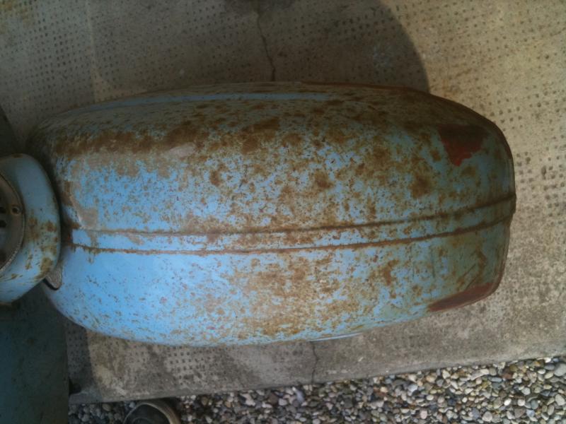

elwally Inviato Marzo 26, 2011 Autore Inviato Marzo 26, 2011 Anche oggi si CIFFA. Puliro' lo scudo. Qualcuno sa darmi consigli su cosa fare sulla pedana? Passero' il CIF ma c'e' meno vernice che sul resto dellac arrozzeria... 0 Cita

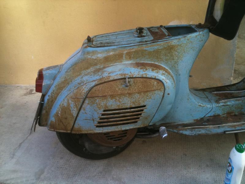

elwally Inviato Marzo 26, 2011 Autore Inviato Marzo 26, 2011 Io non andrei oltre con il CIF. Un po' di ruggine innoqua serve a fargli mantenere il fascino del conservato altrimenti . . . Ecco le foto dei lavori di oggi. PRIMA... 0 Cita
lucavs1 Inviato Marzo 26, 2011 Inviato Marzo 26, 2011 ciao, stai facendo un ottimo lavoro, complimenti! 0 Cita
elwally Inviato Marzo 26, 2011 Autore Inviato Marzo 26, 2011 ciao, stai facendo un ottimo lavoro, complimenti! grazie 1000! 0 Cita
