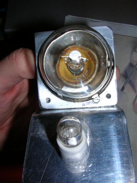

L'esigenza fondamentale è costruire un ritegno compatibile con le due linguette originali e che sia in grado di mantere la lampada saldamente assicurata alla sua sede. Per questo ho usato un pezzo di lamiera d'alluminio spessa 5mm. Con una punta a tazza bisogna creare la sede per il collo della lampada (22mm abbondanti). A lato, invece, bisogna creare due fori diam. 7 nei quali si innesteranno le due linguette elastiche.
Evitare che la piastra così creata ruoti rispetto alla lampada, ho praticato un forellino in corrispondenza di una delle "pieghe" dello scodellino, e vi ho avvitato una piccola vite autofilettate, che così funge da riferimento-centratura.
Ho poi valutato cosa fare per la luce di posizione. Poichè la mia intenzione è mantenere buono il cablaggio che ho già sulla Vespa (nel mio caso lo monterò sulla Bajaj che ha già il faro tipo MY), ho optato per la creazione di un supporto per il portalampada in gomma per bulbi W5W. Questo ha richiesto la creazione di un supporto sempre in lamiera d'alluminio (spessore 2mm), con un foro diam. 12mm che cadesse all'interno della sagoma ovale ricavata nella parabola.

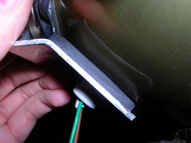

A questo punto il più è fatto, anche se è necessaria un'altra accortezza: applicare una qualche guarnizione in modo che la polvere non entri nella parabola attraverso il foro della luce di posizione.
Io ho optato per un ritaglio di neoprene adesivo, che si adegua molto bene alla forma della parabola.
