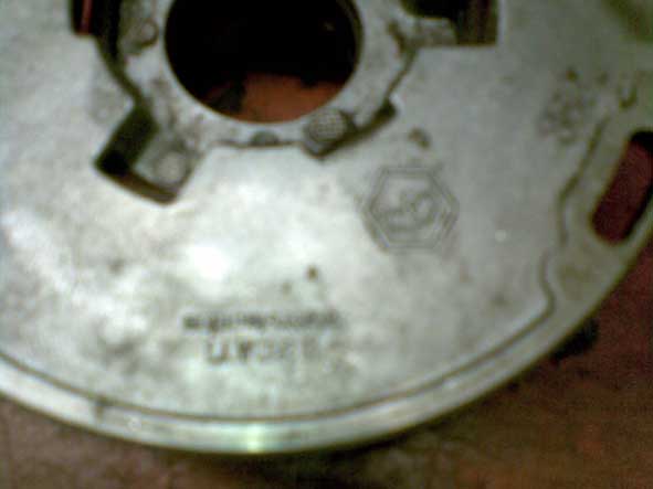

iena Inviato Ottobre 20, 2010 Inviato Ottobre 20, 2010 Ho provato ad ulpoadare alcune foto dello statore, ma sono troppo pesanti, devo ridurle. ImageShack® - Online Media Hosting la butti su e poi metti il link qua su forum 0 Cita

ziosam31 Inviato Ottobre 20, 2010 Autore Inviato Ottobre 20, 2010 Ecco le foto del mio statore. Le ho fatte con il cell, ma penso che siano sufficienti 0 Cita
volumexit Inviato Ottobre 20, 2010 Inviato Ottobre 20, 2010 Ecco le foto del mio statore.Le ho fatte con il cell, ma penso che siano sufficienti Cambia i fili e dovresti essere a posto. Ciao, Vol. 0 Cita
