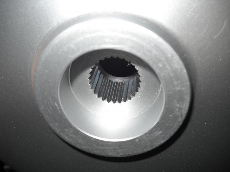

GustaV Inviato Settembre 28, 2010 Inviato Settembre 28, 2010 ecco la situazione...ho trovato il bullone lentissimo!!! millerighe tamburo mi sembra decisamente andato, per il resto che mi consigliate? me la cavo solo con il tamburo nuovo???:mah: il mozzo è da buttare 0 Cita

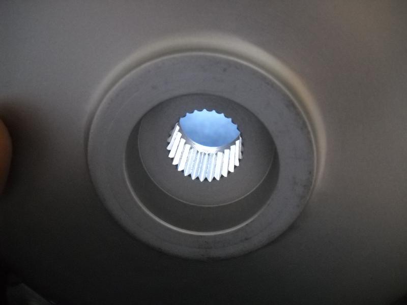

casca Inviato Settembre 28, 2010 Autore Inviato Settembre 28, 2010 E' arrivato! Faccio presente a tutti coloro i quali ne avessero bisogno che ho comprato questo tamburo da Piaggio Calò alla modica cifra di 45 €. Ed è originale Piaggio (non che questo sia in assoluto garanzia di qualità, vedi le sbavature sulla filettatura nell'ultima foto...). Inoltre, fino a fine settembre, per ordini superiori a 50 € non si pagano spese di spedizione in Italia. Aggiungo, infine, che con me sono stati di una cordialità, cortesia e disponibilità imbarazzanti. E dire che io sono uno che su queste cose si lamenta spesso... Ora ultimi consigli prima della posa del nuovo tamburo? Pulire il mozzo? Come? Ingrasso l'accoppiamento dei millerighe? Grasso al silicone? Abbondante? Dado e rondellone nuovi? Serrato a 90 Nm? Grazie! 0 Cita

morris08 Inviato Settembre 28, 2010 Inviato Settembre 28, 2010 cosa è quello nell'ultima foto? 0 Cita
appino Inviato Settembre 28, 2010 Inviato Settembre 28, 2010 cosa è quello nell'ultima foto? uno dei 5 prigionieri annegati nella fusione di alluminio per fissare la ruota sul tamburo 0 Cita
Marben Inviato Settembre 28, 2010 Inviato Settembre 28, 2010 Uhm, era imbustato Piaggio questo tamburo? E' diverso da quelli dei MY: ha la sede paraolio tornita, come era per gli Arcobaleno preCosa, non ha la scanalatura per la borchietta in plastica (infatti probabilmente non starà bene in sede). Inoltre l'originale aveva la battuta rinforzata in corrispondenza delle "orecchie" del tamburo. Anche le alette sembrano più fini. Probabilmente è cambiata semplicemente la fornitura, ma... il logo Piaggio all'interno c'è? Posta una foto della parte interna. Probabilmente Piaggio ha cominciato a imbustare prodotti di concorrenza anche per quanto riguarda i tamburi. Cosa già vista coi filtri aria e gli alberi (LML) e con le serrature (indiane, marca Nisha). Io pensavo di sfruttare la forza del forum per mettere in contatto chi ha avuto il problema che diversamente non si sarebbero mai conosciute.....però non escludo anche la teoria che VR si metta in contatto con alcune riviste per segnalare questo difetto di fabbrica che altri non è!Ovviamente con il consenso dei moderatori e del fondatore. Marben che dice in merito? Io non sono che un semplice moderatore. Credo comunque che siano gli interessati a dover sottoscrivere qualsiasi genere di reclamo o segnalazione alla stampa. VR può ovviamente fornire gli spazi per organizzare questo genere di iniziativa (e non sono altro che le pagine di questo forum!). Parere personale, comunque. 0 Cita
Marben Inviato Settembre 28, 2010 Inviato Settembre 28, 2010 uno dei 5 prigionieri annegati nella fusione di alluminio per fissare la ruota sul tamburo Dici bene, in questo tamburo i prigioni sembrano annegati nella fusione, a vedere come sono alla base. Di norma, invece, erano avvitati nelle relative sedi, e cianfrinati dal lato in cui sono a raso con la fusione. Soluzione secondo me migliore. 0 Cita
appino Inviato Settembre 28, 2010 Inviato Settembre 28, 2010 Dici bene, in questo tamburo i prigioni sembrano annegati nella fusione, a vedere come sono alla base. Di norma, invece, erano avvitati nelle relative sedi, e cianfrinati dal lato in cui sono a raso con la fusione. Soluzione secondo me migliore. infatti erano così!!! 0 Cita
Marben Inviato Settembre 28, 2010 Inviato Settembre 28, 2010 Bene il grasso al litio, ma anche uno generico per cuscinetti. Giusto un velo, se sborda può finire sulle ganasce, dato che lì c'è un semplice parapolvere. Se poi, come credo, il tuo tamburo ha l'imbocco rettificato per il paraolio esterno (così sembrerebbe), il diametro è 30mm anzichè 31, ed il parapapolvere in feltro lavora ben poco. anche senza la dinamometrica che tanto è uguale. Affermazione estremamente discutibile. 0 Cita

morris08 Inviato Settembre 28, 2010 Inviato Settembre 28, 2010 in effetti il mio come si può vedere nelle foto postate in precedenza ha un marchio piaggio che su questo sembrerebbe non esserci,se imbustano solamante sono scandalosi!!!! 0 Cita
casca Inviato Settembre 28, 2010 Autore Inviato Settembre 28, 2010 Porcaccia... Marco mi sa che hai ragione. Guardando le foto del mio attuale tamburo ho notato la differenza. Eppure il marchio stampato all'interno del tamburo parla chiaro... Devo ancora provarlo. Monterà? Non va bene? Devo cambiarlo? Bah... 0 Cita
appino Inviato Settembre 28, 2010 Inviato Settembre 28, 2010 Siccome però l'"a morte" mio difficilmente corrisponderà all'"a morte" tuo (e stesso dicasi per lo stracchino) IMHO l'amico invece farebbe bene a stringere il benedetto dado con la benedetta dinamometrica alla benedetta coppia prevista, in modo da limitare la possibilità che si ripeta presto quanto gli è appena capitato... Ok Ok stringilo con la dinamometrica così non sbagli 0 Cita
casca Inviato Settembre 28, 2010 Autore Inviato Settembre 28, 2010 In quello che ho montato adesso il logo è diverso e ci sono stampati pure un numero e l'anno di costruzione (?)... Cosa devo dedurne...? 0 Cita
Marben Inviato Settembre 28, 2010 Inviato Settembre 28, 2010 Siccome però l'"a morte" mio difficilmente corrisponderà all'"a morte" tuo (e stesso dicasi per lo stracchino) IMHO l'amico invece farebbe bene a stringere il benedetto dado con la benedetta dinamometrica alla benedetta coppia prevista, in modo da limitare la possibilità che si ripeta presto quanto gli è appena capitato... SantO parole!! Porcaccia... Marco mi sa che hai ragione. Guardando le foto del mio attuale tamburo ho notato la differenza. Eppure il marchio stampato all'interno del tamburo parla chiaro... Devo ancora provarlo. Monterà? Non va bene? Devo cambiarlo? Bah... Montalo pure, come vedi il tuo - veramente originale - non era poi granchè. Comunque il marchietto Piaggio fatto così (punzonato, non ricavato nello stampo) fà sorridere. Forse piangere. Dà una misura della politica Piaggio sul ricambio originale. Probabilmente è un Olympia punzonato con l'esagono tanto caro ... Consolati, la busta è originale al 100%. 0 Cita
