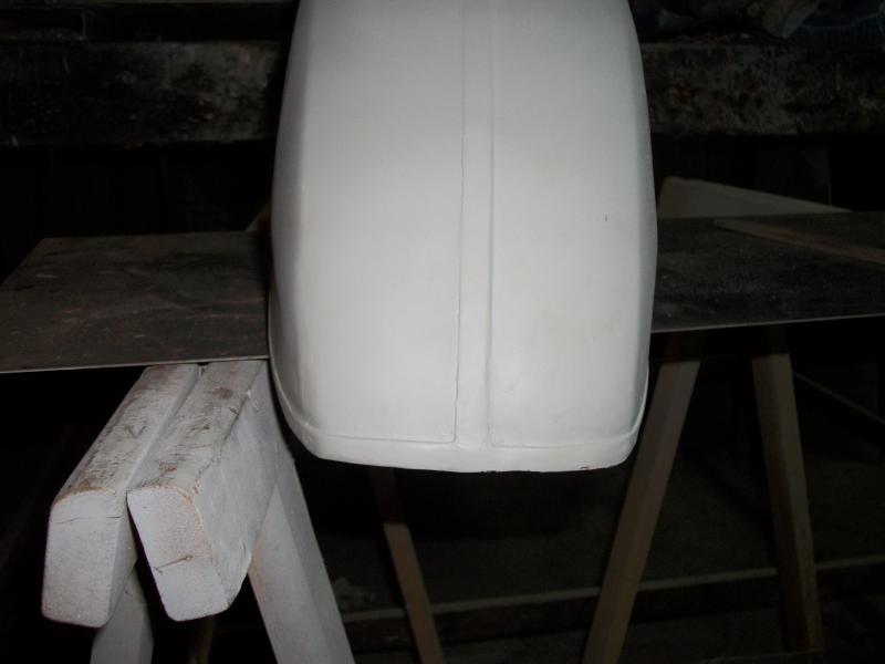

.bluesky. Inviato Agosto 14, 2010 Autore Inviato Agosto 14, 2010 ho appena finito di stuccare la chiappa dx dopo liscerò lo stucco con carta 150 ed in seguito le finiture con stucco ultima lisciata controllatina eliminazione di qualche punto di ruggine, carta 800 inumidita per eliminarte le righe della 150 e vai di primer. 0 Cita

.bluesky. Inviato Agosto 21, 2010 Autore Inviato Agosto 21, 2010 buon giorno a tutti volevo un consiglio, abreve vernicierò il capri con vernice bicomponente ho dimenticato se la prima mano va catalizzata, e quanto devo aspettare tra una mano e l'altra. Userò una pistola asturo,con ugello da 1.7 con serbatoio a caduta, la pressione consigliata 2.5/3 bar, l'altro giorno ho dato il primer ed ho notato che al tatto era ruvido,dove ho sbagliato nella diluizione forse ho lavorato con pressione a 2.5. RIngrazio chi mi sarà d'aiuto, a breve altre foto. 0 Cita
Gioweb Inviato Agosto 21, 2010 Inviato Agosto 21, 2010 ho dimenticato se la prima mano va catalizzatasempre catalizzata, non devi aspettare molto, 10 min, io ho verniciato di seguito senza fermarmi. ho dato il primer ed ho notato che al tatto era ruvidopuoi carteggiarlo, comunque penso che tu debba diluire un po di più. Prima di verniciare il fondo deve esser levigato come il marmo. 0 Cita
.bluesky. Inviato Agosto 21, 2010 Autore Inviato Agosto 21, 2010 grazie di avermi risposto oggi devo rifinire meglio il parafango levigarlo ,lisciare le chiappe e il parafango e dare il primer. 0 Cita

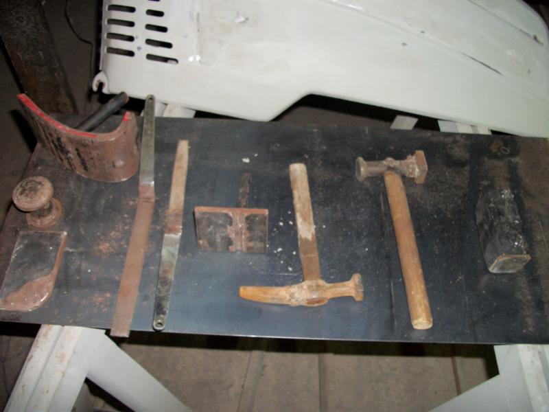

.bluesky. Inviato Agosto 21, 2010 Autore Inviato Agosto 21, 2010 continuo con le foto: lavorazione fianchi, parafango e i miei utensili autocostruiti. 0 Cita
