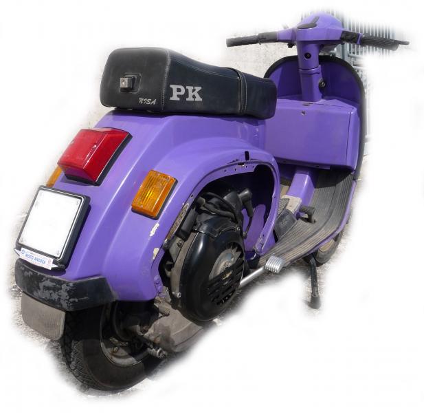

Zio87 Posted July 8, 2010 Posted July 8, 2010 Oggi vi racconterò la storia della mia PK50S dell’84, meglio conosciuta con il suo nome d’arte: “la Maledetta”. L’ho acquistata da un signore di Viterbo: la vespa era del padre, che era morto qualche mese prima, e l’ho portata via per € 200. Purtroppo non aveva il libretto e quindi ho dovuto procedere alla reimmatricolazione con collaudo. Dopo gli incartamenti vari ed una piccola risistemata al mezzo sono andato a prendere appuntamento alla M.C. che mi da conferma per 4 mesi più tardi (e nel frattempo l’estate si avvicinava). Se non ricordo male, era per giugno/luglio che, dopo una lunga attesa arrivò. Proprio il giorno del collaudo, la “maledetta” ha iniziato a tirar fuori la sua bella personalità: consegno la vespa al tecnico che la mette sul banco, la accendiamo ed improvvisamente il banco prova smette di funzionare….. ho dovuto aspettare altri 4 mesi prima che la M.C. facesse tornare in funzione quel banco (e nel frattempo era passata l’estate). Torno alla M.C. per il collaudo e questa volta và tutto ok!!! Ecco alcune foto della vespa appena reimmatricolata 0 Quote

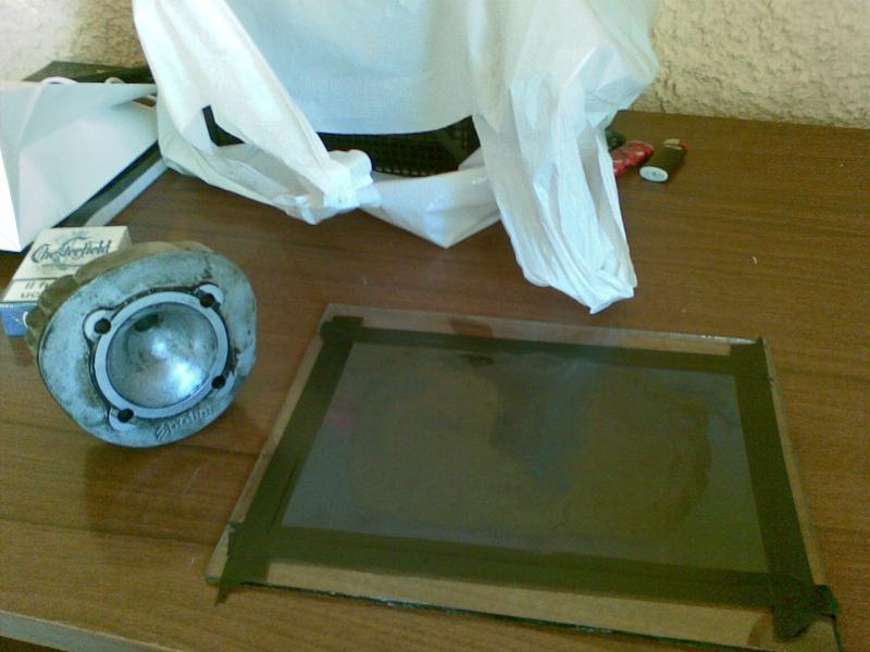

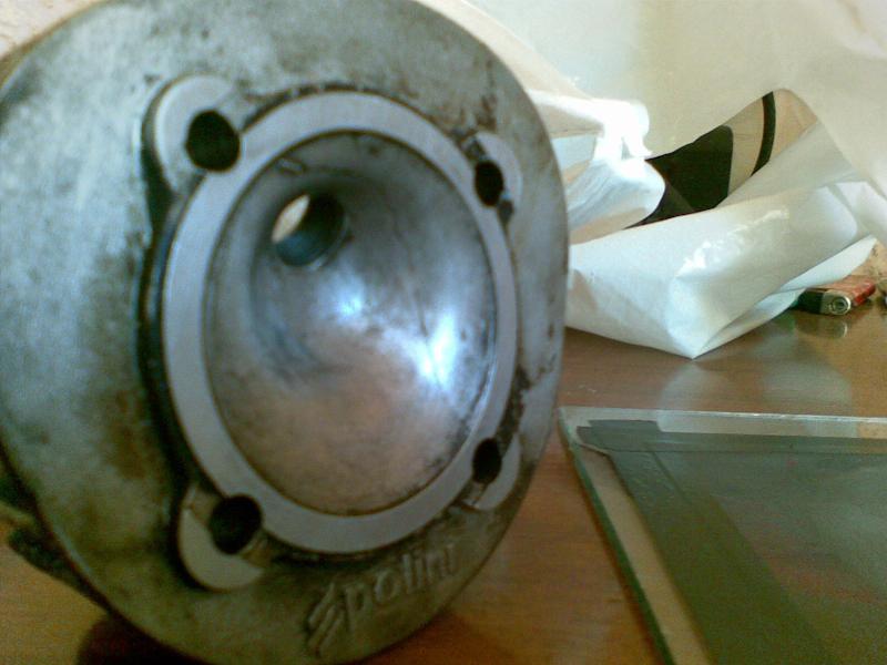

Zio87 Posted September 1, 2010 Author Posted September 1, 2010 Bene.... finalmente la mia cocciutagine mi ha aiutato a portare a termine un restauro davvero impegnativo. La maledetta è tornata a casina!!! ma non pensiate che sia stato così facile Infatti proprio qualche settimana fa l'ho portata a casa da Viterbo (stava dal carrozziere), sarà un tratto di circa 20 km. Su un rettilineo procedevo alla velocità di circa 70 km/h quando improvvisamente si blocca la ruota dietro. Fortunatamente sono stato pronto a tirare la frizione ed a recuperare la vespa che stava prendendo di traverso. Vi assicuro che non è una sensazione piacevole da provare a fine restauro. Insomma accosto in una stradina di campagna e mi accendo una sigaretta con la sicurezza di aver grippato e di dover chiamare qualcuno per farmi venire a prendere. Dopo circa 10 minuti provo a riaccendere la vespa che, gira bene e parte al primo colpo. Da una controllo del GT a posteriori non ho riscontrato alcun tipo di grippata nè sul cilindro nè sul pistone Ho dedotto che la deformazione della testata dovuta alla temperatura del motore abbia causato delle infiltrazioni d'aria. Per stare più sicuro ho preso un pezzo di vetro e della carta da 800 e ho dato una bella spianata alla testata. Ecco un paio di foto Per il momento è di nuovo tutto ok! 0 Quote
