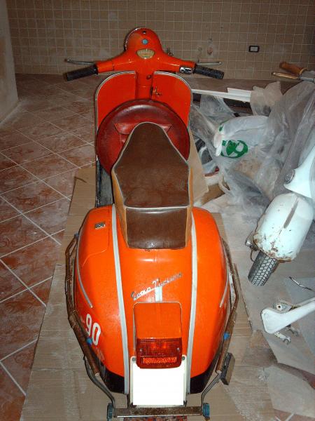

ruggiero_ar Inviato Febbraio 22, 2010 Inviato Febbraio 22, 2010 Salve a tutti, vorrei presentarvi il mio ultimo gioiellino: Vespa 125 GTR del 1970 funzionante e con documenti in regola. Direi che è egregiamente conservata eccetto per le bande nere (non sono poi così male). Ad aumentarne il valore (almeno per me) va detto che ha pochi chilometri (35000 originali) e che io sono il secondo proprietario. Aperto a critiche e consigli. 0 Cita
fabris78 Inviato Febbraio 22, 2010 Inviato Febbraio 22, 2010 bellissima complimenti! mi lascia perplesso un pò il colore: è il rosso corallo? te lo chiedo perchè sembra piu' un arancio, magari è solo l'effetto delle luci. La crestina del parafango va sostituita con quella arrotondata color alluminio, idem la sella che va nera, per il resto una lucidata e mi sa che ci siamo. L'unica cosa che non mi garba sono le strisce nere sulle sacche, nel parafango e la pedana verniciata sempre nero. 0 Cita
ruggiero_ar Inviato Febbraio 22, 2010 Autore Inviato Febbraio 22, 2010 bellissima complimenti! mi lascia perplesso un pò il colore: è il rosso corallo? te lo chiedo perchè sembra piu' un arancio, magari è solo l'effetto delle luci. La crestina del parafango va sostituita con quella arrotondata color alluminio, idem la sella che va nera, per il resto una lucidata e mi sa che ci siamo. L'unica cosa che non mi garba sono le strisce nere sulle sacche, nel parafango e la pedana verniciata sempre nero. Grazie. Purtroppo le foto sono di scarsa qualità, ma ti assicuro che il colore è rosso corallo ed è bellissimo. La sella e la cresta come le bande nere davano all'ex proprietario l'idea di una maggiore sportività! La cresta e la sella saranno sostituite quanto prima, ma le bande non sò se toglierle almeno per ora. Sono state fatte a bomboletta, secondo voi come potrei toglierle? 0 Cita
fabris78 Inviato Febbraio 22, 2010 Inviato Febbraio 22, 2010 Purtroppo le foto sono di scarsa qualità, ma ti assicuro che il colore è rosso corallo ed è bellissimo. ti credo, ti credo. ma le bande non sò se toglierle almeno per ora.Sono state fatte a bomboletta, secondo voi come potrei toglierle? levarle è un bel casino! l'unico modo per eliminarle è riverniciare. 0 Cita

ruggiero_ar Inviato Febbraio 23, 2010 Autore Inviato Febbraio 23, 2010 Grazie a tutti per i complimenti. Mi fate davvero felice. Sono orgoglioso di questa vespa, l'ho scovata in un paesino tra le montagne vicino casa mia e ho convinto il padrone, che la custodiva gelosamente, a darla via. E' stata conservata maniacalmente, ha 40 e sembra appena uscita di fabbrica, pensate che il proprietario non la tirava fuori dalla cantina se fuori cadevano 2 gocce d'acqua, infatti ha pochi chilometri. inoltre insieme ai documenti, al libretto di uso e manutenzione e tutti i bolli pagati da 70 ad oggi è stato conservato anche il foglio di via (che sinceramente non so cosa sia). Le bande nere purtroppo sono verniciate a bomboletta e non saprei proprio come toglierle. A dire il vero mi dispiace riverniciare, seppur solo in quei punti, un telaio così conservato, quindi penso che per ora la lascerò così. Ps potete consigliarmi un buon prodotto per lucidare i paracolpi cromati? Grazie a tutti 0 Cita

Marben Inviato Febbraio 23, 2010 Inviato Febbraio 23, 2010 Aggiungo, se è vernice a bomboletta, prova prima con uno strofinaccio imbevuto di benzina. Con delicatezza, ovviamente. Facile che la vernice nera venga via docilmente. 0 Cita
ruggiero_ar Inviato Febbraio 23, 2010 Autore Inviato Febbraio 23, 2010 Aggiungo, se è vernice a bomboletta, prova prima con uno strofinaccio imbevuto di benzina. Con delicatezza, ovviamente.Facile che la vernice nera venga via docilmente. Dici? Avevo pensato potesse venir via con un solvente ma non vorrei azzardare! Provo con la benzina? 0 Cita

Black Baron Inviato Febbraio 23, 2010 Inviato Febbraio 23, 2010 complimenti veramente una bella vespa!!! dopo averla lavata bene ,.tranne il parafango anteriore , trattala totalmente con pasta abrasiva di tipo fino, e poi con del polisch antisiliconico di ottima qualita' ( prodotti reperibili in negozi di vernici e materiali esclusivi per carrozzieri, evita ipermercati o altri negozi) inoltre per il parafango portando direttamente la sacca lato motore ,opportunamente pulita e lucidata pui farti preparare una bomboletta spray acrilica dello stesso colore della vespa, cosi' potrai dare una sfumicata al parafango,per le parti cromate il polisch e' un ottimo prodotto. 0 Cita
legionarius Inviato Febbraio 23, 2010 Inviato Febbraio 23, 2010 complimenti veramente una bella vespa!!!dopo averla lavata bene ,.tranne il parafango anteriore , trattala totalmente con pasta abrasiva di tipo fino, e poi con del polisch antisiliconico di ottima qualita' ( prodotti reperibili in negozi di vernici e materiali esclusivi per carrozzieri, evita ipermercati o altri negozi) inoltre per il parafango portando direttamente la sacca lato motore ,opportunamente pulita e lucidata pui farti preparare una bomboletta spray acrilica dello stesso colore della vespa, cosi' potrai dare una sfumicata al parafango,per le parti cromate il polisch e' un ottimo prodotto. Come non quotarti;-) 0 Cita
ruggiero_ar Inviato Febbraio 23, 2010 Autore Inviato Febbraio 23, 2010 complimenti veramente una bella vespa!!!dopo averla lavata bene ,.tranne il parafango anteriore , trattala totalmente con pasta abrasiva di tipo fino, e poi con del polisch antisiliconico di ottima qualita' ( prodotti reperibili in negozi di vernici e materiali esclusivi per carrozzieri, evita ipermercati o altri negozi) inoltre per il parafango portando direttamente la sacca lato motore ,opportunamente pulita e lucidata pui farti preparare una bomboletta spray acrilica dello stesso colore della vespa, cosi' potrai dare una sfumicata al parafango,per le parti cromate il polisch e' un ottimo prodotto. Grazie Black, sei stato chiarissimo ed esauriente. 0 Cita
