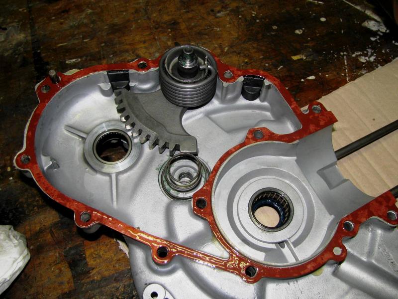

Calabrone Inviato Gennaio 20, 2010 Inviato Gennaio 20, 2010 Quello nel barattolino metallico non si trova piu',pero' ne uso uno americano molto simile.Di quell'aroma mi....faccio :Lol_5: questo l'ho chiuso qualche giorno fa.:mavieni: 0 Cita
iena Inviato Gennaio 20, 2010 Inviato Gennaio 20, 2010 mizzica ... l'hai pallinato quel carter per pulirlo così? 0 Cita
Calabrone Inviato Gennaio 20, 2010 Inviato Gennaio 20, 2010 mizzica ... l'hai pallinato quel carter per pulirlo così? Un amico possiede la sabbiatrice al quarzo e ogni tanto,quando debbo fare un mio motore,lo vado a disturbare.Ovviamente mi faccio precedere da una bottiglia di vino,mio.Non bisogna approfittare 0 Cita
