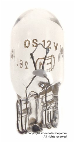

volumexit Inviato Marzo 15, 2010 Inviato Marzo 15, 2010 Porta pazienza che sto litigando con il sito di SIP cosi ti dico la sigla giusta della lampadina. Ciao. 0 Cita
volumexit Inviato Marzo 15, 2010 Inviato Marzo 15, 2010 Dovrebbe essere una "12V/5W W2 1x9,5d" Cioe' quella di questo link con questa forma. La trovi da qualunque autoaccessori. Ciao. 0 Cita
Marben Inviato Marzo 15, 2010 Inviato Marzo 15, 2010 Dovrebbe essere una "12V/5W W2 1x9,5d" Cioe' quella di questo link con questa forma. La trovi da qualunque autoaccessori. Ciao. La sigla che contraddistingue queste lampade è W5W. Volendo si può montare anche una W3W. Si trova anche al supermercato. 0 Cita
