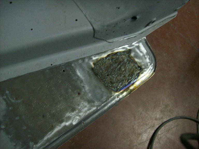

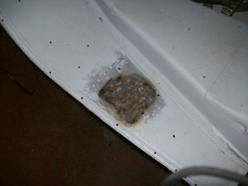

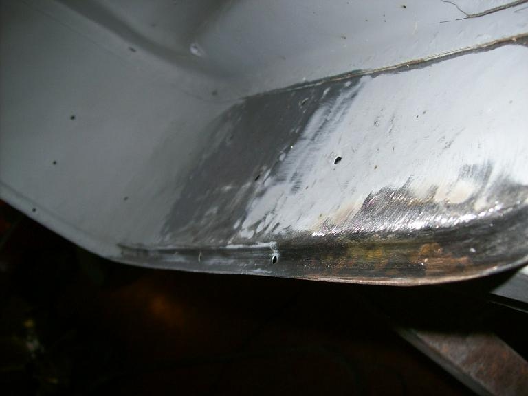

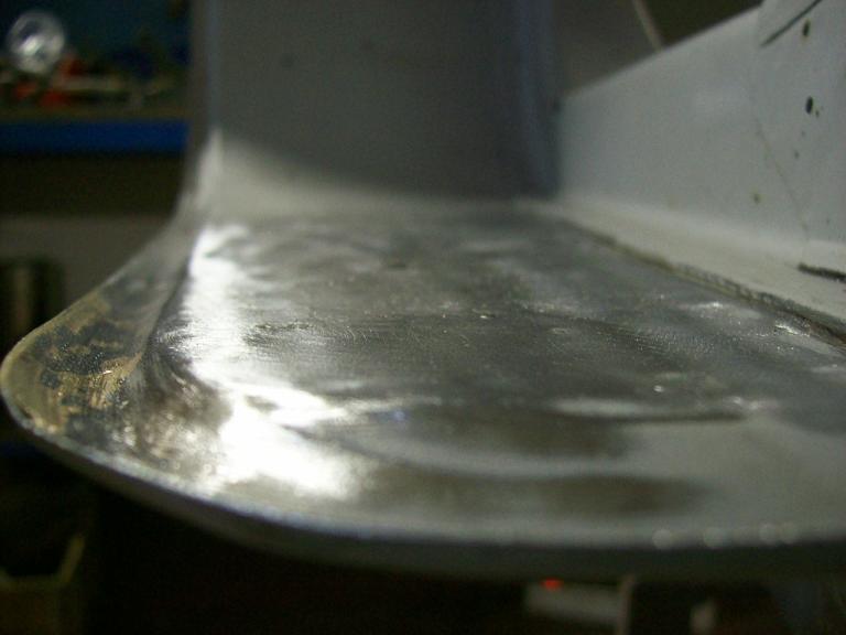

Qui la pedana aveva subito una dilatazione tra le strisce di rinforzo per cui si era creata una situazione come prima diceva cesco.
Cioè ,ormai la lamiera o era gonfia nella parte superiore ,o faceva una buca se si mandava in basso,oltretutto faceva bla bla,e se la lamiera fa bla bla il carrozziere non ci sa fà!!!:risata::risata:
Con il carboncino è stata scaldata e ritirandosi è tornata ad essere in piano.

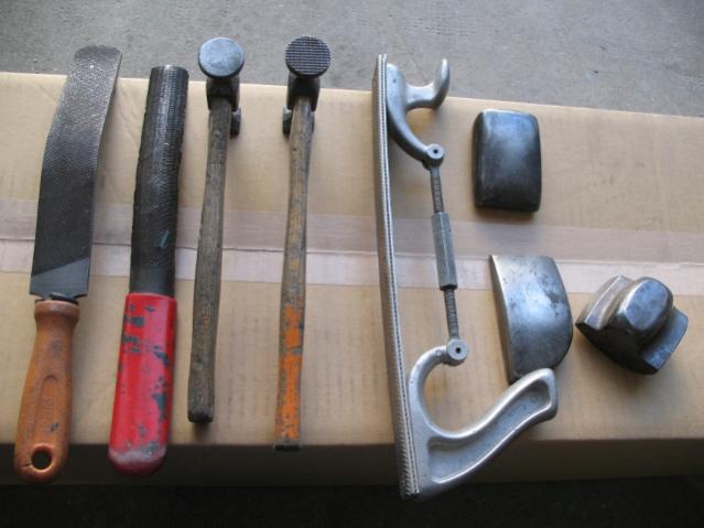

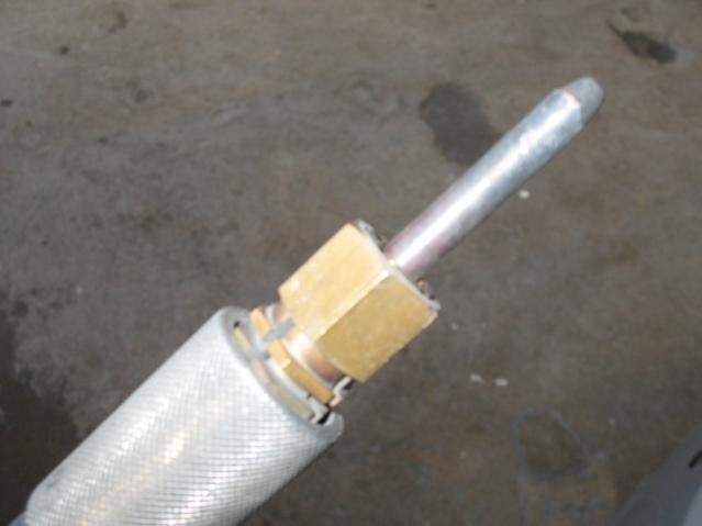

Partendo dall'alto, da sinistra a destra
Elettorodo di carbone per calde
Lima americana e tasselli

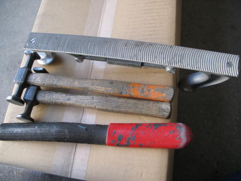

Lima per battere tipo piatto e bombata

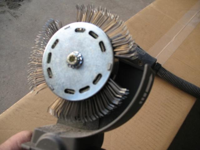

Spazzola metallica rotante, e particolare della spazzola
Vista dell'insieme degli utensili
Lima mezzatonda per battere, martelli e lima americana

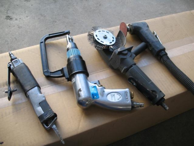

Ultima foto: seghetto per metalli ad aria,Staccapunti (per fresare i punti di saldatura),Spazzola ad aria,
Utensile ad aria con dischetti abrasivi da 5 cm di diametro.

la staccapunti non l'avevo mai vista, come funziona?
mi spieghi anche bene quando e come usi la lima americana?
credo che gli attrezzi più cari siano quelli pneumatici, forse martelli e lime si possono anche comperare a uso hobbistico.
io i martelli mi pare li avessi pagati una decina di euri cadauno.
Praticamente è un trapano ad aria, con un'archetto,usa delle punte fresate, più che altro si usa sulle carrozzerie di automobili, si inserisce in corrispondenza del punto da staccare, e premendo il tasto o grilletto che sia, fa avanzare e girare la punta/fresa in avanti (verso l'archetto)
Martelli, lime e tasselli li trovi anche sulla baya,per poche decine di €, e vanno bene per fare lavoretti sulle nostre vespe, certamente se devi farne un uso prof. il discorso cambia
La lima americana si usa in svariate occasioni, per es. su una scocca laterale di un Px, c'è una piccola ammaccatura, la raddrizzi,e poi ci passi la lima, chiaramente ti toglierà quel che resta della vernice, liscia la lamiera dai segni del martello zigrinato o limaPerBattere, e ti evidenzia se sono rimasti dei punti bassi, ribatti ancora un po' il punto basso e ripassi la lima, a questo punto la raddrizzatura dovrebbe essere perfetta.

Quoto,anche perchè,oltre il costo degli attrezzi stessi, se non si è in possesso di un compressore valido,sono praticamente inutilizzabili.
Per capirci scordatevi di usarli con compressori da 50 litri.;-):ciao:
Non ho pensato a scrivere questo "dettaglio", infatti, la spazzola circolare è una divoratrice di aria, mi tiene sempre in moto il compressore da 300 lt.e ogni tanto gli concede una pausa
sul mercato ultimamente hanno messo piccole macchinette ad aria (ovviamente poco potenti) che consumano poca aria e vanno anche coi compressori da 50-100lt.
è roba bella e anche cara, non ti permette di lavorare velocemente come le macchinette più potenti, ma ti consente di fare qualcosa anche in garage.
la mia macchinetta attaccata al compressore da 500lt può essere tranquillamente usata al posto della smerigliatrice, con dischi smeriglio o con frese, macchinette più piccole non van bene a tagliare o a smerigliare, ma un po di lavoro lo si riesce a fare.
sui dati di targa c'è il consumo d'aria, quindi, se qualcuno la compera, prendetela rapportata al vostro compressore, se no poi non riuscireste ad usarla
