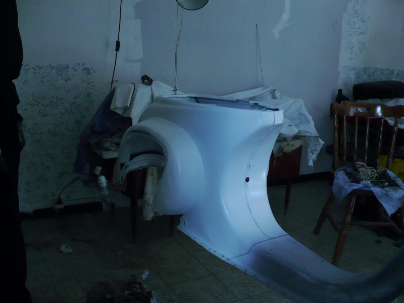

Karl90 Inviato Dicembre 5, 2010 Autore Inviato Dicembre 5, 2010 Ieri ho passato l'epossidico su metà vespa...oggi sono andato a controllare ma il fondo non è ancora secco...cioè non restano le impronte ma se ci vado con l'unghio si segna facilmente e ovviamente non è possibile carteggiare...Considerando che la temperatura è di 16 gradi di giorno devo solo aspettare di più oppure mi devo preoccupare di aver sbagliato il rapporto delle componenti del primer? 0 Cita
Gioweb Inviato Dicembre 5, 2010 Inviato Dicembre 5, 2010 ci sono grosse probabbilità che tu abbia sbagliato la percentuale di catalizzatore che poi è quella che fa indurire la miscela... come hai calcolato la percentuale? Sulla confezione ci sono riferimenti al tempo di essiccazione? 0 Cita
Karl90 Inviato Dicembre 5, 2010 Autore Inviato Dicembre 5, 2010 ci sono grosse probabbilità che tu abbia sbagliato la percentuale di catalizzatore che poi è quella che fa indurire la miscela... come hai calcolato la percentuale? Sulla confezione ci sono riferimenti al tempo di essiccazione? Sulla confezione c'è scritto solo "I tempi di ricopertura sono da 8 ore sino a 30 gg. con temperatura di 18°C e la reticolazione completa del prodotto 7 gg" Comunque il rapporto di miscelazione è di 1:3...ho usato due barattoli con la scala dei litri..solo che la scala partiva da 200 ml...In un barattolo ho messo 200 ml di prodotto, e nell'altro circa un terzo però a occhio:-( ma non penso di aver sbagliato cosi tanto... 0 Cita
Gioweb Inviato Dicembre 5, 2010 Inviato Dicembre 5, 2010 trenta giorni.... alla faccia!!! Ti tocca aspettare comunque va bene come hai fatto per la percentuale... aspetta qualche ora... e facci sapere. 0 Cita

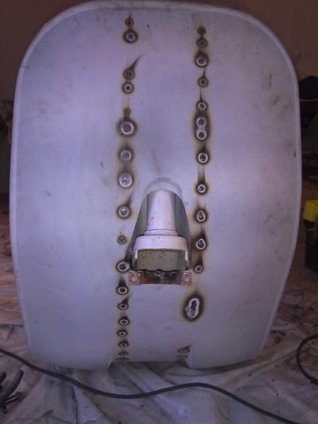

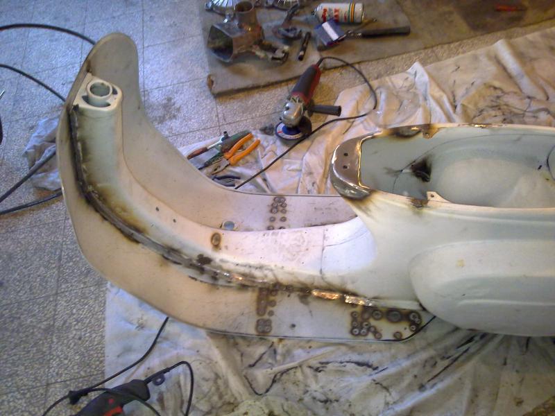

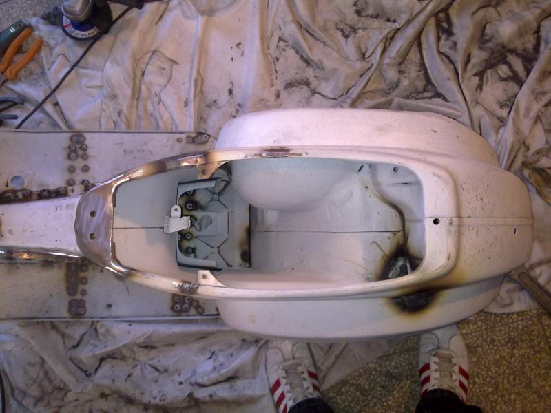

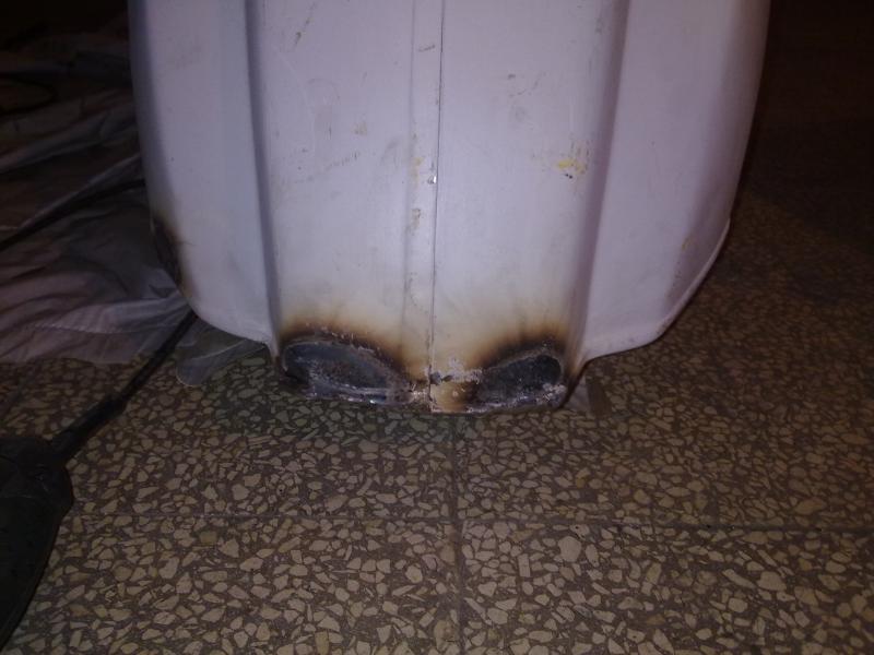

Karl90 Inviato Febbraio 13, 2011 Autore Inviato Febbraio 13, 2011 Aggiornamenti lavori...Ci stiamo avvicinando alla fase della verniciatura...la vespa è stata saldata, da una persona competente in materia:-) . Signori e signore (anche se non penso ce ne siano in questo forum:D) IL TELAIO è TUTTO DI UN PEZZO Come vedete l'attacco sella è stato ricostruito da zero con una nuova piastra saldata a cannello...il resto a filo continuo. non mi resta che finire di pulire i cerchi dalla ruggine con la spazzola sul trapano e il manubrio (che sto davvero odiando a causa della difficoltà di pulizia). Dopo di che mano di primer su tutti i pezzi e sulle zone saldate e corsa in carrozzeria. La fortuna volle che conoscessi , tramite il mio datore di lavoro, il proprietario di una carrozzeria al quale feci simpatia, al punto che mi disse "porta la vespa qui, mi paghi solo i materiali e te la vernici tu".; molto meglio di quello stanzino piccolo e polveroso chiamato "vespatoio". Adesso foto 0 Cita
architect Inviato Febbraio 13, 2011 Inviato Febbraio 13, 2011 Bene bene sembra che stia venendo un bel lavoro!! Come ti sei trovato con lo scudo/pedana nuovo? 0 Cita
Karl90 Inviato Febbraio 13, 2011 Autore Inviato Febbraio 13, 2011 Bene bene sembra che stia venendo un bel lavoro!! Come ti sei trovato con lo scudo/pedana nuovo? grazie:-)...Comunque mi sono trovato abbastanza bene...Come puoi vedere dalle foto non me la sono sentita di tagliare la zona nasello dal vecchio scudo per farla saldare nel nuovo...Ho deciso di ricreare quel leggero scalino con un buono, ottimo, stucco. Lo so, mi odio per questo, perchè va in contrato con l'originalità che voglio raggiungere. Ma sarebbe stato un gioco troppo pericoloso 0 Cita

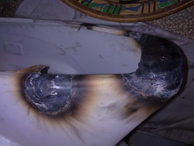

Karl90 Inviato Febbraio 18, 2011 Autore Inviato Febbraio 18, 2011 In attesa delle misure potete dirmi se così la coda va bene? il vecchio proprietario amava impennare e le conseguenze sono una coda ammaccata...l'ho drizzata e saldata alla meglio ma il bordino inferiore non segue la stessa sagoma di quello che c'è sotto le pance e nelle zone circostanti...la differenza di bordino tra il sottocoda e il "sotto pancie" è una caratteristica nativa oppure devono essere uguali? 0 Cita
