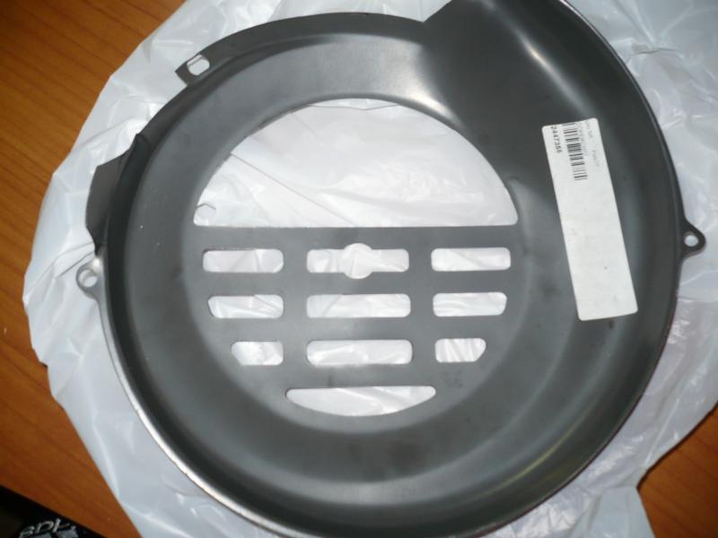

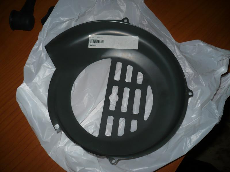

Karl90 Inviato Giugno 5, 2010 Autore Inviato Giugno 5, 2010 ho comprato il coprivolano,m a vista del venditore "originale". Me lo ha dato per 16 euro. Se mi dite che non è originale me lo faccio cambiare e guai se non me lo cambiano 0 Cita
Gioweb Inviato Giugno 5, 2010 Inviato Giugno 5, 2010 Se mi dite che non è originale me lo faccio cambiare e guai se non me lo cambianooriginale lo è ma di un PK, per la special ci va quello nella foto a destra, quello a sinistra invece è per i modelli precedenti ® ad esempio: 0 Cita
Karl90 Inviato Giugno 5, 2010 Autore Inviato Giugno 5, 2010 originale lo è ma di un PK, per la special ci va quello nella foto a destra, quello a sinistra invece è per i modelli precedenti ® ad esempio: Grazie mille della risposta..ho pure notato che manca un buco per la vite...bah. Speriamo non facciano storie 0 Cita

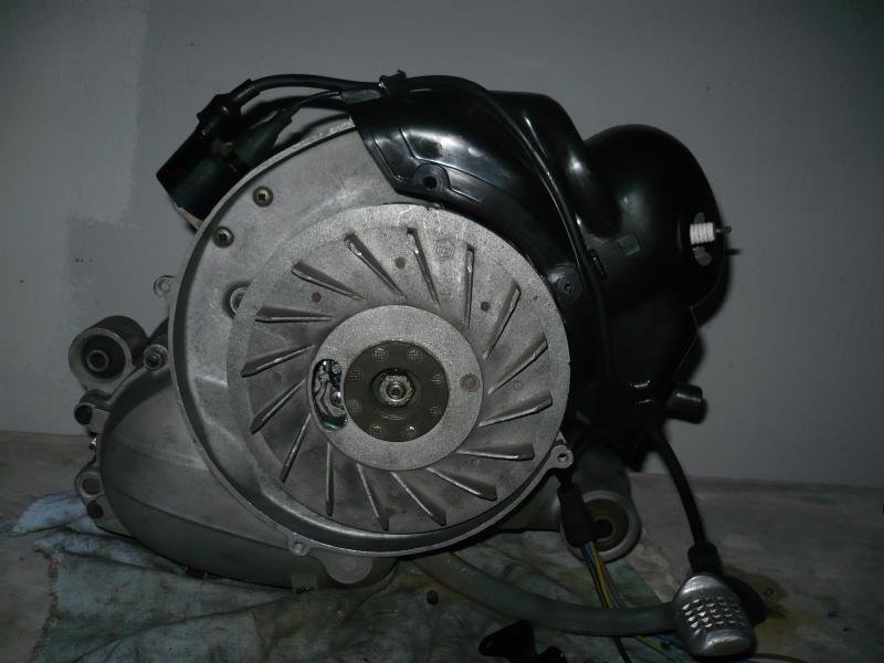

Karl90 Inviato Giugno 9, 2010 Autore Inviato Giugno 9, 2010 Si prosegue lentamente..Ho trovato la scatola filtro aria originale in discrete condizioni..Qualche consiglio su come ravvivarla? Ora mi mancano solo i prigionieri per fissarlo al carbu...Ho comprato la cuffia, non originale:-( Qualche anima pia ne possiede una originale da spedirmi?Cosi come il coprivolano 0 Cita

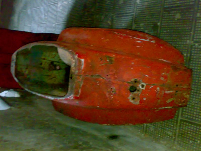

Karl90 Inviato Giugno 13, 2010 Autore Inviato Giugno 13, 2010 Casomai me la faccio cambiare con una nera alta temperatura, visto che quella che cerco non c'è l'hanno. Comunque per il motore ci siamo...Il problema piu grande è ora sul telaio. E storto e con lo scudo da saldare, e tanto stucco da mettere. Non so se ne vale la pena, pensavo di cercare un altro telaio messo bene e verniciarlo, voi cosa dite? 0 Cita
ciccio1983 Inviato Giugno 18, 2010 Inviato Giugno 18, 2010 e ti lamenti tu guarda il mio cme è messo?ci saranno forse 5 tipi di colore e 2mm di stucco...ora è a lamiera dopo un lungo lavoraccio 0 Cita
Vespista46 Inviato Giugno 18, 2010 Inviato Giugno 18, 2010 il coprivolano si compra cromato (10 euro) e si vernicia a bolmboletta Ti contraddico! A questo punto si lascia cromato che è una figata pazzesca! :Lol_5: 0 Cita
ciccio1983 Inviato Giugno 18, 2010 Inviato Giugno 18, 2010 ti lamenti tu guarda la mia cme è messa c erano almeno 5 colori differnti e 2mm di stucco,ora è a lamiera dopo un lavoraccio visto ke nn c sno dei sabbiatori dalle mie parti.ora finisco di comprare qllo ke serve e poi via dal carrozziere x il verde mela max mayer.qllo è un buco dietro la forcella poi c'è ne sta uno al tunnel centrale vicino la pedana una botta al lato sinistro e la pedana da sostituire spero in bene la mia è molto + mal messa della tua 0 Cita
