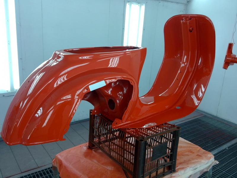

gluglu Inviato Maggio 31, 2011 Inviato Maggio 31, 2011 Dico la mia. E' un 'idea, ma non saprei se fattibile. Come ti hanno già suggerito, si potrebbe pensare di farsi tagliare le due "alette" il più possibile a misura da un fabbro o qualcosa del genere. Le sagomi a dovere e le saldi come suggerisce Gio o con una puntatrice magari sempre da un fabbro. Se non ti convince lo stucco, credo si possa utilizzare in alternativa dell'acciao liquido, almeno per eliminare il gradino tra i lamierati. Ci sono dei prodotti che quando induriscono possono essere lavorati e verniciati come il metallo vero. Così facendo limiteresti al minimo indispensabile l'utilizzo dello stucco. Che dici se pò fà??? 0 Cita
Karl90 Inviato Giugno 9, 2011 Autore Inviato Giugno 9, 2011 Dico la mia. E' un 'idea, ma non saprei se fattibile. Come ti hanno già suggerito, si potrebbe pensare di farsi tagliare le due "alette" il più possibile a misura da un fabbro o qualcosa del genere. Le sagomi a dovere e le saldi come suggerisce Gio o con una puntatrice magari sempre da un fabbro. Se non ti convince lo stucco, credo si possa utilizzare in alternativa dell'acciao liquido, almeno per eliminare il gradino tra i lamierati. Ci sono dei prodotti che quando induriscono possono essere lavorati e verniciati come il metallo vero. Così facendo limiteresti al minimo indispensabile l'utilizzo dello stucco. Che dici se pò fà??? Alla fine non me la sono sentita di fare questa modifica alla zona nasello. Si rischiava di avere un lavoro magari bello ma poco duraturo..forse un giorno se troverò un altra special come si deve, metterò il nasello di ferro che tanto mi piace su questa (della serie: Una special come piaggio comanda e una come dico io). La fase di carrozzeria è terminata; qualche foto vale piu di mille parole. sembra un miracolo ma siamo giunti al RIMONTAGGIO 0 Cita

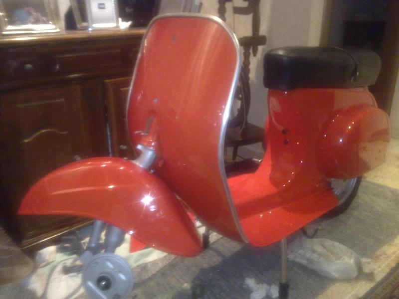

Gioweb Inviato Giugno 9, 2011 Inviato Giugno 9, 2011 spettacolo!!! peccato per il nasello ma spettacolo lo stesso!!! 0 Cita
architect Inviato Giugno 9, 2011 Inviato Giugno 9, 2011 Forse non ho capito, ma come fai ora a mettere il nasello in metallo? andava comunque saldato prima di verniciare ...... non capisco 0 Cita
Karl90 Inviato Giugno 9, 2011 Autore Inviato Giugno 9, 2011 Forse non ho capito, ma come fai ora a mettere il nasello in metallo? andava comunque saldato prima di verniciare ...... non capisco Intendo IN FUTURO...non certo tra qualche mese ma tra qualche anno:mrgreen: 0 Cita
gluglu Inviato Giugno 9, 2011 Inviato Giugno 9, 2011 L'impegno ce lo hai messo tutto. Anche se alla fine qualche particolare risulterà migliorabile, andrà alla grande lo stesso. Ci hai messo passione, hai fatto del tuo meglio, non ti sei arreso alle difficoltà e l'hai salvata. Questo è l'importante. E ora sbrigati a finirla che l'estate non aspetta! Il tuo Vespino "disastrato" ti ripagherà con dei bei giretti! 0 Cita
architect Inviato Giugno 9, 2011 Inviato Giugno 9, 2011 Ora ci sono! comunque allora quando ti deciderai potrai invece di mettergli un nasello diverso dall'originale montare il "rialzo" originale, di fatto sono le stesse operazioni da dover essere eseguite. Per il resto bella verniciatura:ok: 0 Cita
Karl90 Inviato Giugno 9, 2011 Autore Inviato Giugno 9, 2011 L'impegno ce lo hai messo tutto. Anche se alla fine qualche particolare risulterà migliorabile, andrà alla grande lo stesso. Ci hai messo passione, hai fatto del tuo meglio, non ti sei arreso alle difficoltà e l'hai salvata. Questo è l'importante. E ora sbrigati a finirla che l'estate non aspetta! Il tuo Vespino "disastrato" ti ripagherà con dei bei giretti! Ho fatto tutto quello che era nelle mie possibilità Comunque a quali particolari ti riferisci? Ho omesso qualcos'altro? Ora ci sono! comunque allora quando ti deciderai potrai invece di mettergli un nasello diverso dall'originale montare il "rialzo" originale, di fatto sono le stesse operazioni da dover essere eseguite.Per il resto bella verniciatura A primo impatto la verniciatura mi ha dato un ottima impressione:mavieni: Devo valutarla piu attentamente...Del resto hai ragione, il lavoro sarebbe pressoché lo stesso...Vedremo in futuro.. Non vedo l'ora di averla tra le mani e cominciarla a montare (nel salotto di casa:mogli:) 0 Cita
architect Inviato Giugno 9, 2011 Inviato Giugno 9, 2011 nel salotto di casa grande !! :applauso: 0 Cita
gluglu Inviato Giugno 9, 2011 Inviato Giugno 9, 2011 a quali particolari ti riferisci? Ho omesso qualcos'altro? No no per carità... Mi riferisco sempre alla questione del nasello ed in generale tutto quello che potrebbe "sfuggire" in un restauro così impegnativo. Voglio vedere le foto della Vespa seduta sul divano davanti alla televisione:risata: 0 Cita
luciovr Inviato Giugno 9, 2011 Inviato Giugno 9, 2011 come fai ora a mettere il nasello in metallo? Ci va il nasello in plastica, non in metallo: personalmente sono convinto che una volta montato sara' quasi impossibile accorgersi che manca il piccolo rialzo sulla lamiera. Eventualmente con un cutter affilato potrai "rivedere" il profilo del nasello in plastica, in modo da rendere perfetto l'accoppiamento con il telaio. Complimenti karl per la dedizione e per il risultato 0 Cita
architect Inviato Giugno 10, 2011 Inviato Giugno 10, 2011 Ci va il nasello in plastica, non in metallo Che ci vada il nasello in plastica sulla special credo tutti lo sappiano, se rileggi a ritroso il 3d capirai che è Karl a voler montare su il nasello in metallo della R .... ;-) 0 Cita
luciovr Inviato Giugno 10, 2011 Inviato Giugno 10, 2011 è Karl a voler montare su il nasello in metallo della R .... Sorry, me l'ero persa... allora una tirata d'orecchi a Karl, non si fa, no no 0 Cita
ONLYET3 Inviato Giugno 10, 2011 Inviato Giugno 10, 2011 SE CERCHI in giro forse risolvi ...ho visto dei naselli per vespa "et3/primavera/50 in plastica bianca da verniciare certo non è la lamiera MA lo puoi sempre verniciare a colore e vedere come casca e addirittura "avere 2vespe con 1! 0 Cita
