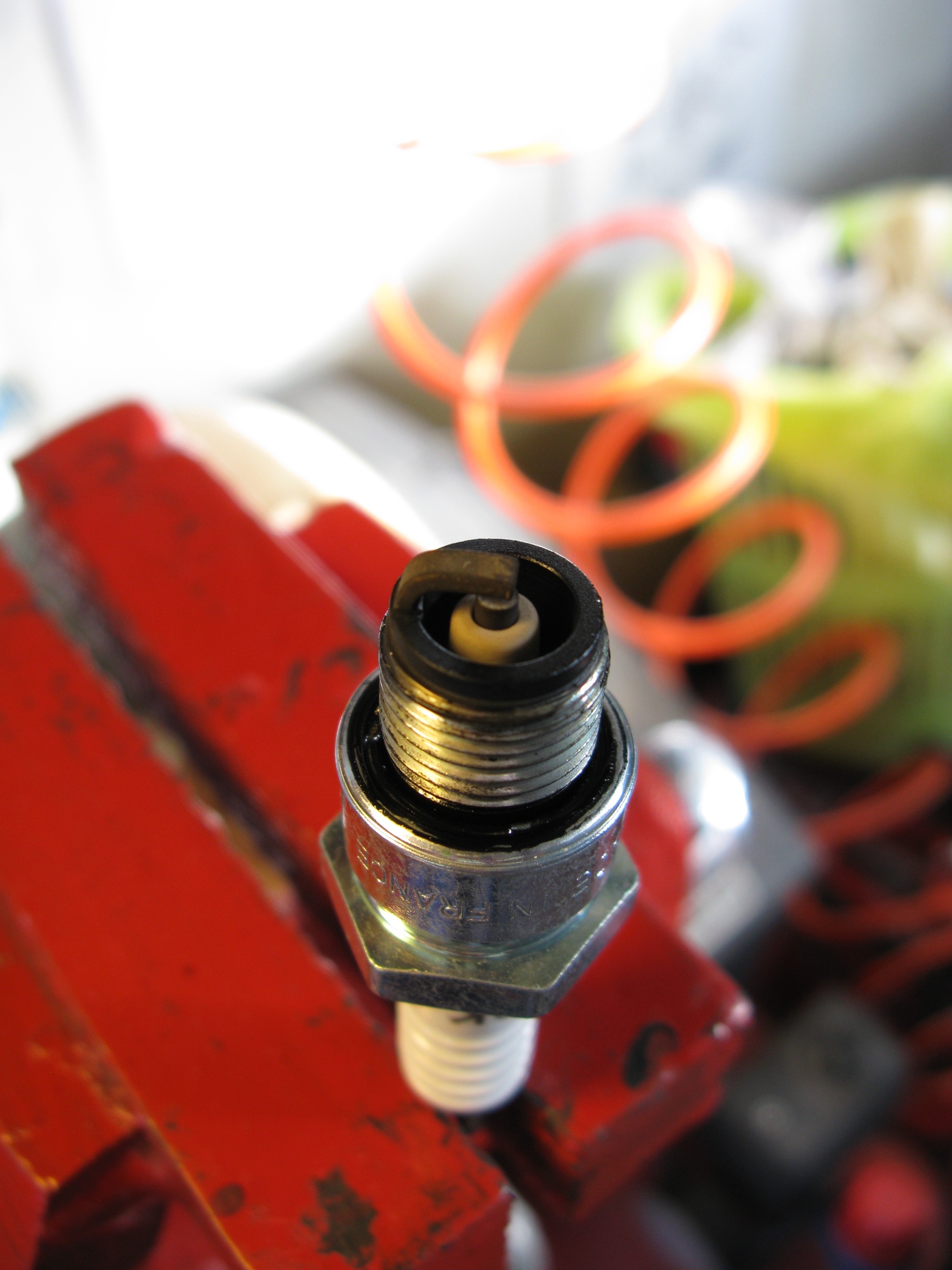

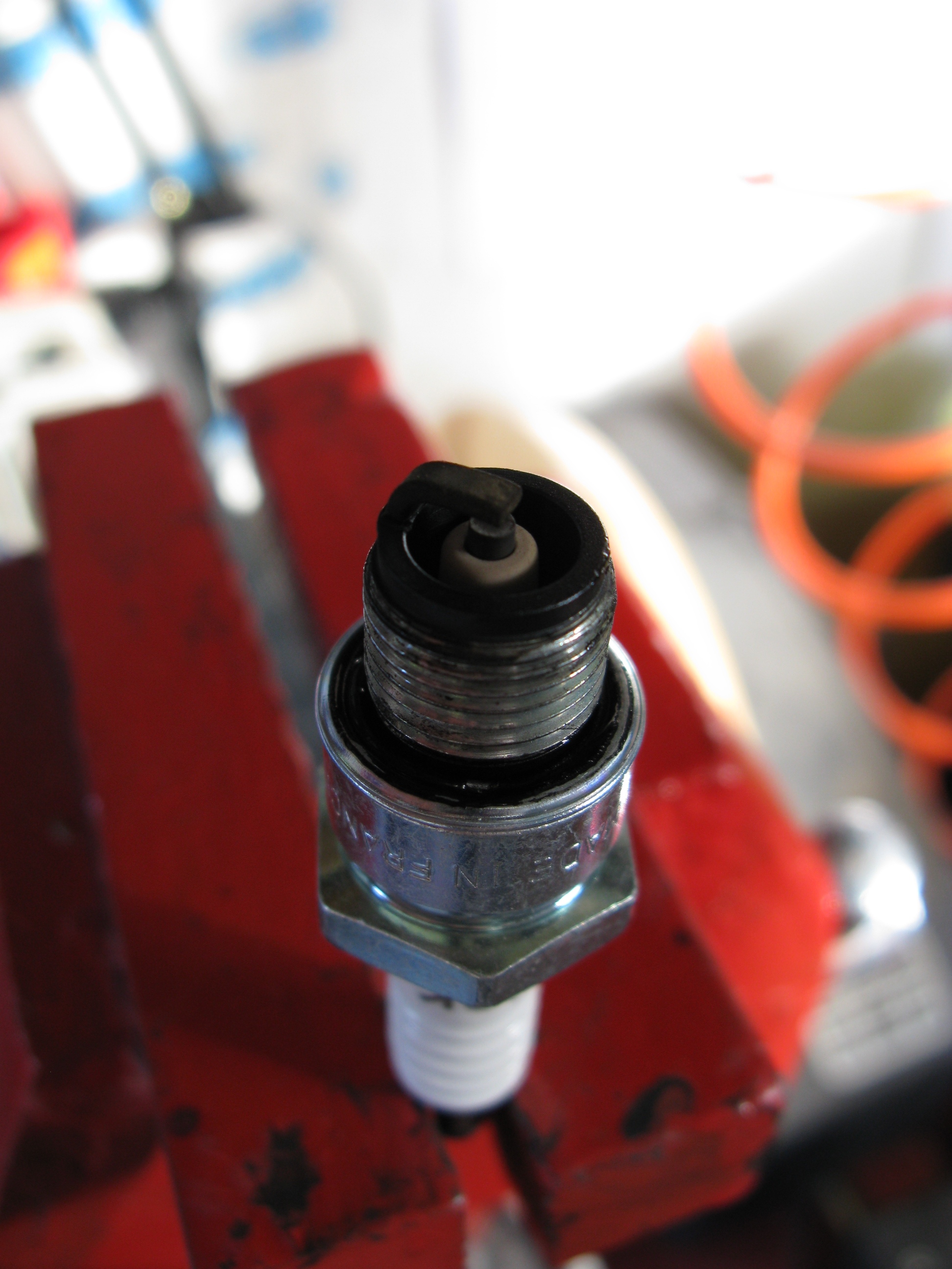

Trova la giusta configurazione con la prova della candela.

Con la prova della candela hai indicazioni sulla carburazione del massimo, si effettua tirando al massimo la terza, spegnendo al volo e tirando la frizione; per il minimo si procede partendo dai canonici 2,5 giri di apertura della vite posteriore, svitando fino a quando il motore non comincia a borbottare e a questo punto avviti di mezzo giro.
Svitando ingrassi, avvitando smagrisci.
Buona fortuna e buon divertimento,

ho fatto un po' di foto della candela, la prima è un po' in ombra infatti poi l'ho rifatta sotto a una lampada..
Che dite, devo modificare la carburazione o aumentare il getto?
Questa è una NGK B7

la seconda foto,non sò se è un effetto della lampada, ma mi sembra un pò chiara, forse sarebbe da provare un getto appena un pò più grande.
Se hai ancora il 98 metti un 100. :ciao:
:lol:
Marco, al nocciola ci sei arrivato, al limite potrebbe anche andare bene, però giusto per sicurezza 1 o 2 punti in più io li proverei.
Testa come gira il motore e rifai la prova candela.
La carburazione è un'arte e va affinata sempre.
