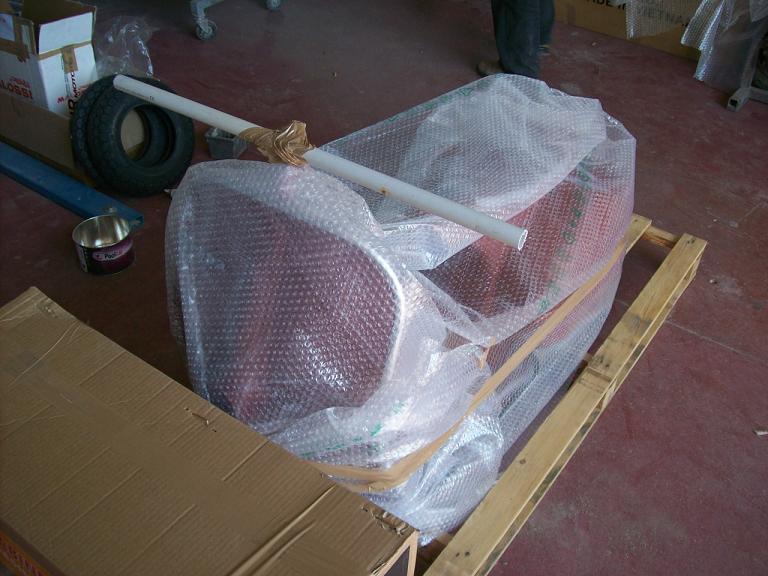

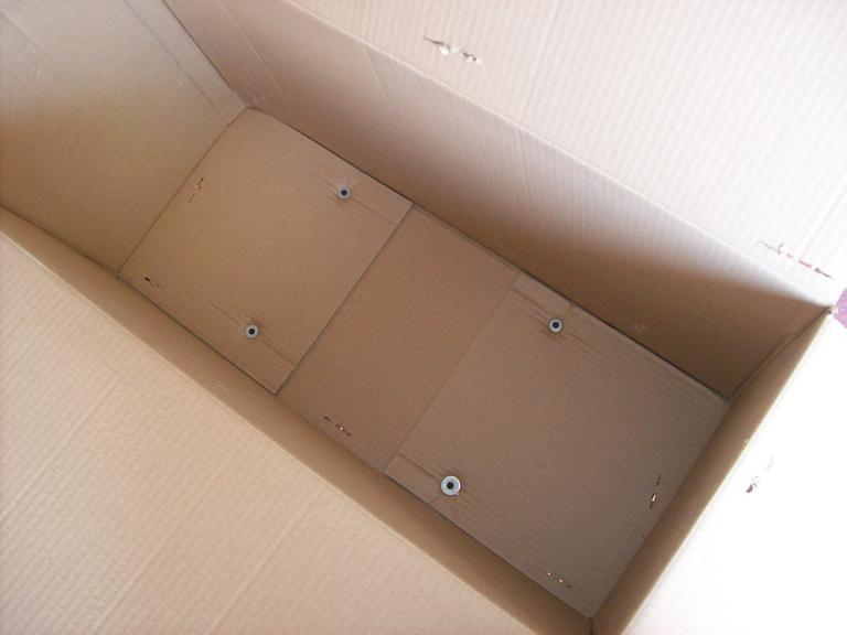

simonegsx Inviato Maggio 24, 2010 Autore Inviato Maggio 24, 2010 Spedisce ???????????????????Ma quella va ritirata pezzo a pezzo su cuscini di raso........ Disgraziati....un gioiello così con tutto il lavoro che ha richiesto..... Ricardo PS lavoro fantastico Io sono contrarissimo allo spedire le vespe una volta restaurate e cerco di farlo solo in casi veramente estremi. Questo è uno di quelli,ma state tranquilli,la vespa è stata imballata a prova di bomba atomica. Fissata sul pallett tramite i fori fissaggio cavalletto e legata dal rinforzo posteriore sotto la targa. a fare da scudo davanti c'è lo scatolone che contiene parafango e manubrio ben impacchettati e adagiati su gommapiuma. per non prendere botte laterali c'è un tubo fatto a T infilato nel tubo di sterzo e che lateralmente evita contatti con lo scudo. Lateralmente ci sono scatoloni avvolti a rotolo che fanno da ammortizzatori riempiti con giornale appallottolato per dargli consistenza e morbidezza. Poi tutto lo scatolone intorno e il tutto fatto sù con il celophane che blocca tutto. Più protetta di così non si poteva. 0 Cita
ricmusic Inviato Maggio 24, 2010 Inviato Maggio 24, 2010 :applauso: :applauso: :applauso: :applauso: Bel lavoro davvero una spedizione coi fiocchi.......ma ci sono pure le renne che tirano il pallet ? Riccardo 0 Cita
Gabriele82 Inviato Maggio 24, 2010 Inviato Maggio 24, 2010 :applauso: :applauso: :applauso: :applauso: Bel lavoro davvero una spedizione coi fiocchi.......ma ci sono pure le renne che tirano il pallet ? Riccardo :risata: Gran bel lavoro, Simone, anche l'imballaggio è a maestri!! 0 Cita

Utenti Registrati MrOizo Inviato Maggio 25, 2010 Utenti Registrati Inviato Maggio 25, 2010 Simone, maaaa, secondo te, la potrei conservare imballata così per un pò?oppure si potrebbe rovinare?che so, col caldo il cellophane potrebbe attaccarsi alla vernice?perchè mi sa che questa vespa aspetterà un pò...... 0 Cita

albymatto Inviato Giugno 2, 2010 Inviato Giugno 2, 2010 secondo me hai posto assicurato alla SDA...imballaggio davvero a prova di bomba!!! 0 Cita
