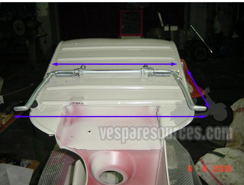

architect Inviato Ottobre 26, 2009 Autore Inviato Ottobre 26, 2009 Io direi che occorrerebbe sapere dove viene presa la misura del cavalletto, prima di poter dire questo sì e quello no.Dalla foto che ha postato Ricmusic, puoi farti un'idea di come monti il cavalletto. Se Ricmusic o Leopoldo, prendessero poi, gentilmente, qualche misura dei loro cavalletti, potremmo dipanare più facilmente la matassa. Le mie vespa, sono in posizioni tali da non poter prendere alcuna misura. Quoto senatore!! e allego immagine da quotare 0 Cita
architect Inviato Ottobre 27, 2009 Autore Inviato Ottobre 27, 2009 Altra informazione tecnica riguardante sempre il cavalletto, le due pieghe originariamente erano ricavate schiacciando il tubo del cavalletto stesso e ripiegate oppure come ho visto in altre immagini saldando delle piattine in testa al tubo? 0 Cita
senatore Inviato Ottobre 27, 2009 Inviato Ottobre 27, 2009 Le due pieghe, erano ricavate dallo schiacciamento del tubo del cavalletto. Probabilmente, oggi, per replicare questi cavalletti, è più semplice saldare delle appendici che non schiacciare il tubo. Comunque, se il risultato finale è ottimo, potrebbe anche andare, questa tecnica. Se hai delle foto, postale. 0 Cita
architect Inviato Ottobre 27, 2009 Autore Inviato Ottobre 27, 2009 A grandi linee mi sembra che quelli ottenuti saldando una piattina al posto della piega abbiano il pregio di costare meno ma di fatto sulla qualità del lavoro di saldatura dal poco che si vede lasciano a desiderare.... Un'altra cosa che ho notato è che quelli zincati già pronti all'uso hanno sempre la piattina come orecchia. Gli altri + bellini e tradizionali sono grezzi. Ma il cavalletto della vn1t del '55 era mica colorato come la vespa? 0 Cita
