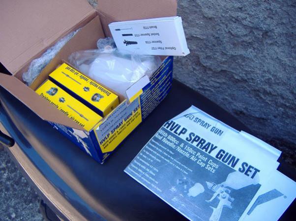

L'altro gg ho comprato questa
PISTOLA AEROGRAFO A SPRUZZO HVLP+3 UGELLI PROFESSIONALE su eBay.it Utensili elettrici, Bricolage e fai da te, Casa, Arredamento e Bricolage
Oggi è arrivata... un pò cinese come cosa, si vede dalla fattura, stasera posto delle foto, speriamo che almeno funzioni bene!!

Qui c'è qualche foto ed anche la verniciatura della mia et3 :risata1:
http://www.vesparesources.com/restauro-smallframe/13041-primo-smorchiamento-della-et3-di-gioweb-11.html#post259265
:boxing: c'è l'ho fatta :risata1:
