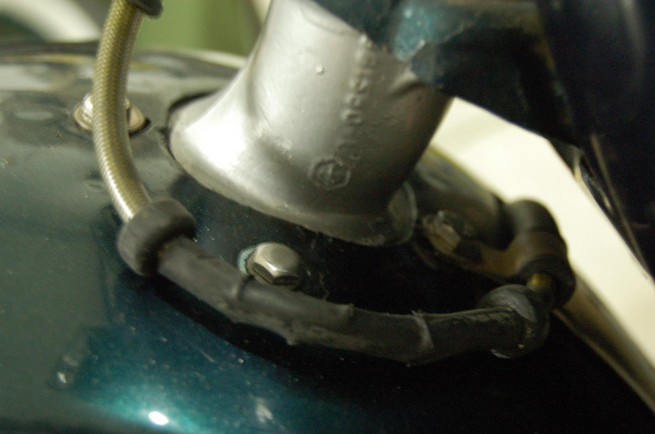

Calabrone Inviato Maggio 4, 2009 Inviato Maggio 4, 2009 Questo e' il giro attorno alla forcella 0 Cita
Calabrone Inviato Maggio 4, 2009 Inviato Maggio 4, 2009 Sulla Star ,il tubo, non facendo quel giro e non essendo asolato il parafango e' costretto ad assumere quell'aspetto...innaturale 0 Cita

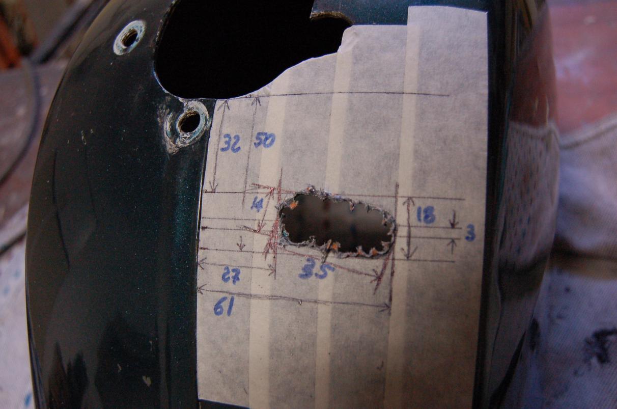

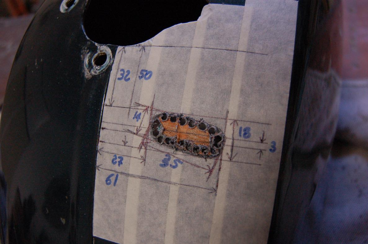

crislink Inviato Agosto 16, 2010 Inviato Agosto 16, 2010 ho fatto la modifica anche io mantenendo la calandra originale (allargandola per permettere al tubo idraulico di muoversi quasi indisturbato) usando forcella completa px my e sottomanubrio. per il resto è tutto della vecchia vespa e va alla grande... frenata spettacolare in velocità, mi salverà il cu.o 0 Cita
