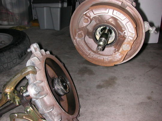

Spaghetti Inviato Marzo 29, 2009 Inviato Marzo 29, 2009 Ho usato un estrattore a braccetti per la ruota anteriore, per la ruota posteriore non c'è stato bisogno di nulla. 0 Cita

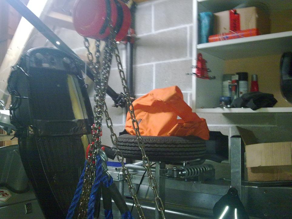

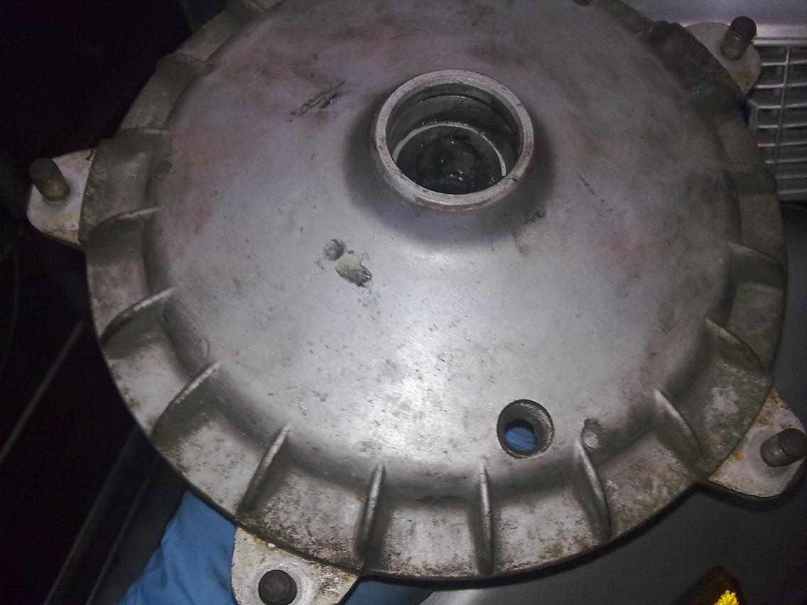

antovnb4 Inviato Aprile 8, 2009 Autore Inviato Aprile 8, 2009 Ho trovato 5 minuti di tempo per smontare e rettificare il tamburo anteriore. Eccovi alcune foto dell'impresa nella mia nuova officina garage. Notare il sollevatore, polivalente, paranco da 1T, lo uso anche per verticalizzare il mio nuovo giocattolo. 0 Cita
David05 Inviato Novembre 14, 2009 Inviato Novembre 14, 2009 Riapro questa vecchia discussione per chiedere che numero di chiave serve per svitare il dado principale che chiude il tamburo (in pratica il primo dado che si va a togliere). Inoltre, devo verniciare il tamburo e fin qui nessuna domanda (mi riferisco al coperchio che vediamo nell'ultima foto qui sopra nell'intervento di anto) ma la parte "posteriore" quella che in pratica tiene al suo interno le ganasce, si può verniciare così com'è o va smontata totalmente? Spero di essermi speigato. P.s. so che qui siamo in largeframe, ma io posseggo una 50 special e la mia domanda è riferita alla mia vespa ovviamente (uso questa discussione per non aprire una nuova per una cosa semplice come questa). 0 Cita
antovnb4 Inviato Novembre 14, 2009 Autore Inviato Novembre 14, 2009 Nelle large il dado del mozzo lo sviti con una chiave da 22, non sono sicuro se va bene anche nelle small, ma credo sia uguale. Il tamburo si vernicia solo esternamente. Ti suggerisco di aprire un post su officina small. Qui andiamo OT se parlassimo di piccole. 0 Cita
