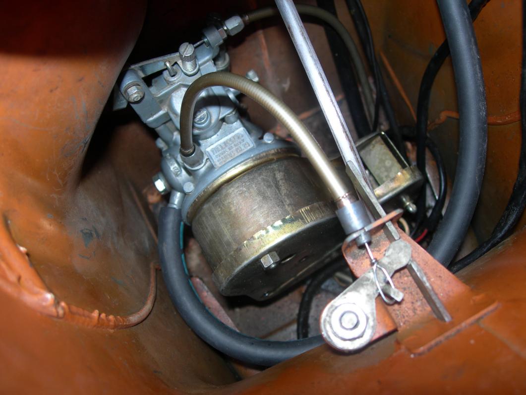

rearturo10 Inviato Marzo 16, 2009 Autore Inviato Marzo 16, 2009 Quindi ricapitolando... 1)per l'originalità posso stare tranquillo ed avviare il restauro?? 2)per capire il mistero della "pedivella" devo solo verificare il gruppo termico se è un 50 o 75 (in effetti pensandoci bene l'impressione è proprio quella che il dinamotore non ce la fa)?? 3)nel caso vi sia montato un 75 e quindi la pedivella diviene indispensabile per l'originalità del restauro ci sarebbero problemi...sarei costretto a montare un gruppo 50?? 4) per quanto riguarda l'accensione...ho appena notato che vi è una specie di guarnizione vicino alla bocca del collettore che si completamente distrutta,può essere quello il problema?? aspetto vostre notizie mentre cerco di allegarvi immagini del libretto della vespa... (per quanto riguarda la 3 immagine l'ho trovata tra i documenti ma non so cosa possa c'entrare) e infine complimenti a chi ha ideato e chi gestisce questo sito riuscite a rendere chiarire dubbi e perplessità di ogni genere soprattutto per chi come me sono grandi appassionati ma magari non meccanici o carrozzieri di professione 0 Cita
Utenti Registrati MrOizo Inviato Marzo 16, 2009 Utenti Registrati Inviato Marzo 16, 2009 ....non ho ben capito a quale guarnizione ti riferisci....comunque è molto probabile che proprio quella la causa.....tira aria da qualche parte....posta qualche foto....per il resto, posso dirti cosa farei io al tuo posto.....ricordo bene la 50 elestart, l'aveva un mio amico.....da originale proprio non andava...era troppo lenta...per via delle batterie, pesava ancora di più della special e quindi in salita letteralmente arrancava....per di più se montavi un cilindro maggiorato, non ce la faceva ad avviarsi....lui dapprima montò i 102, ma partiva sempre a spinta,, poi montò i 75 e aggiunse la pedivella, e ciò risolse i suoi problemi.....a freddo usava la pedivella, ma se il motore era caldo, con le batterie ben cariche, riusciva ad avviarsi pure il 75....rimase così fino a quando non smontò tutto per montare un motore 130.......ora io ti consiglio di aprire la testata e controllare: se il diametro del pistone è sui 55 mm hai un 102 cc, se 47 hai un 75; se hai un 75 puoi lasciarlo, se hai un 102 ti consiglio di toglierlo se vuoi usare ogni tanto l'avviamento elettrico, e mettere un 75 o un 60 o un 50 polini (vanno tutti bene...)..così, tanto per avere più brio.....per la pedivella, io la lascerei....se hai intenzione di usare la vespa, è un toccasana....se hai intenzione di conservarla, allora toglila....comunque, non ci vuole molto a toglierla, devi svitare un bullone,, non penso che mai nessuno si metta a guardare se c'è il millerighe del settore che sporge da dietro il motore.....così quando vuoi la rimonti.... 0 Cita

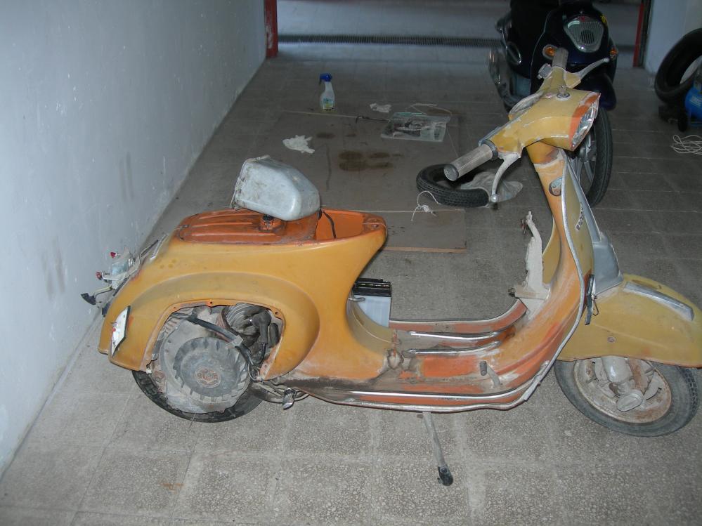

rearturo10 Inviato Marzo 17, 2009 Autore Inviato Marzo 17, 2009 ecco le foto della mia 50 elestart... ditemi un pò ke mi conviene fare...intanto cercherò di scoprire come il vecchio proprietario ha modificato il motore 0 Cita
Utenti Registrati MrOizo Inviato Marzo 17, 2009 Utenti Registrati Inviato Marzo 17, 2009 ecco, intanto il teleruttore è stato sostituito.....in origine è bosch.....poi ha il 19, quindi è lecito pensare che sotto ci sia un 102.....infine, ma è a 4 marce?se è così hai proprio una bella vespetta!!!! 0 Cita
Utenti Registrati MrOizo Inviato Marzo 17, 2009 Utenti Registrati Inviato Marzo 17, 2009 aspetta che indovino......è del 1974 ed è a tre marce, giusto?Hovintoquacchecosa?:mrgreen: 0 Cita
rearturo10 Inviato Marzo 17, 2009 Autore Inviato Marzo 17, 2009 1)allora la vespa è del 75 2)per le marce dovrebbero essere 3 ma non ne sono sicuro considerando che tra i documenti ho trovato quel foglio che ti ho allegato in precedenza...(comunque controllerò) 3)a questo punto cosa mi consigli fare lasciare questo motore(e ovviamente restaurare e iscrivere nel registro storico) oppure rimontare un motore originale?? 4)ora ti allego un'altra foto che ti fa vedere quello che ho pensato potesse essere il problema dell'aria Ps oltre ad un inestimabile valore affettivo una vespa del genere ha un buon valore di mercato(una volta restaurata ovviamente)?? 0 Cita
