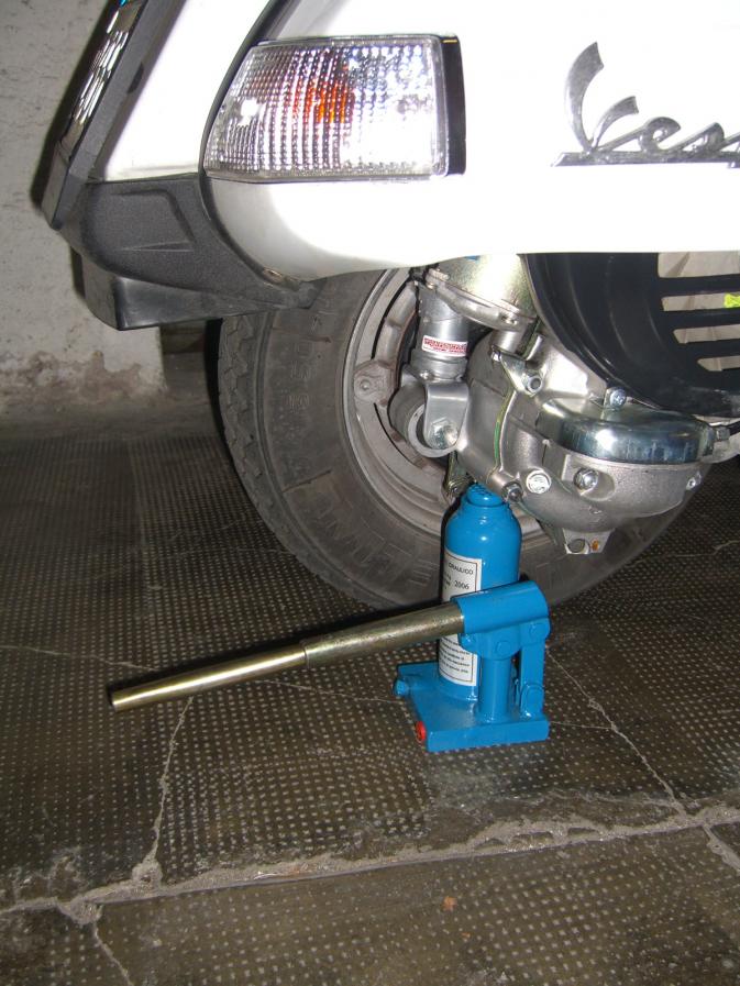

dago Inviato Gennaio 31, 2009 Inviato Gennaio 31, 2009 Ciao SuperH, premetto che in questo consesso di autorevoli esperti mi considero un dilettante. Ciò detto, io utilizzo un piccolo cric idraulico che metto sotto il motore. L'unica accortezza è quella di sollevare la ruota di pochi mm per evitare che la vespa scenda dal cavalletto. 0 Cita

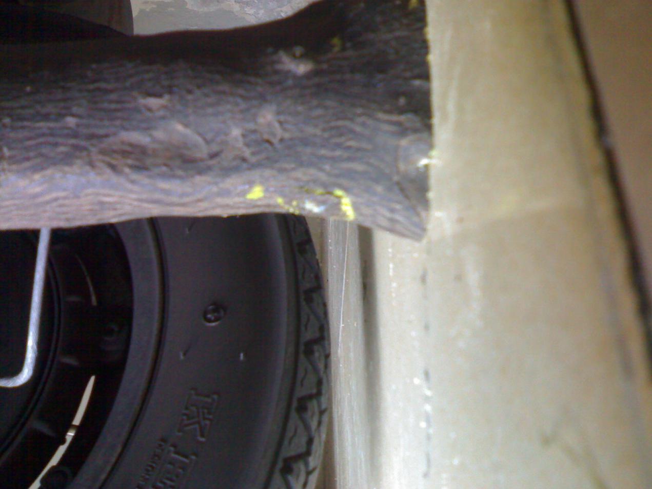

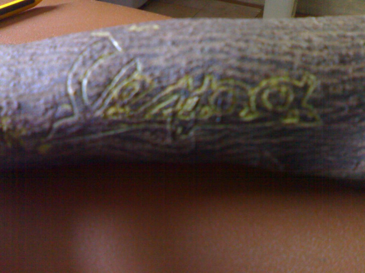

pippo90 Inviato Febbraio 6, 2009 Inviato Febbraio 6, 2009 salve VRisti questa è la soluzione che ho adottato io.. spesa 0 ingombro 0 comodità 10 estetica a me piace!! che ne pensate!? 0 Cita
SuperH Inviato Febbraio 6, 2009 Autore Inviato Febbraio 6, 2009 E' esattamente quello a cui stavo pensando io, magari con 2 dischetti di legno da metter sotto il cavalletto x alzarla ancora di un poco. Bella la gomma da pista che hai su!!!!!!! 0 Cita
pippo90 Inviato Febbraio 6, 2009 Inviato Febbraio 6, 2009 dei dischetti la solleverebbero ulteriormente ma posso dire che già così si riesce tranquillamente a sostituire la ruota... testato!!! P.S. le gomme che monto io sono delle "semislik" introvabili..!! 0 Cita
