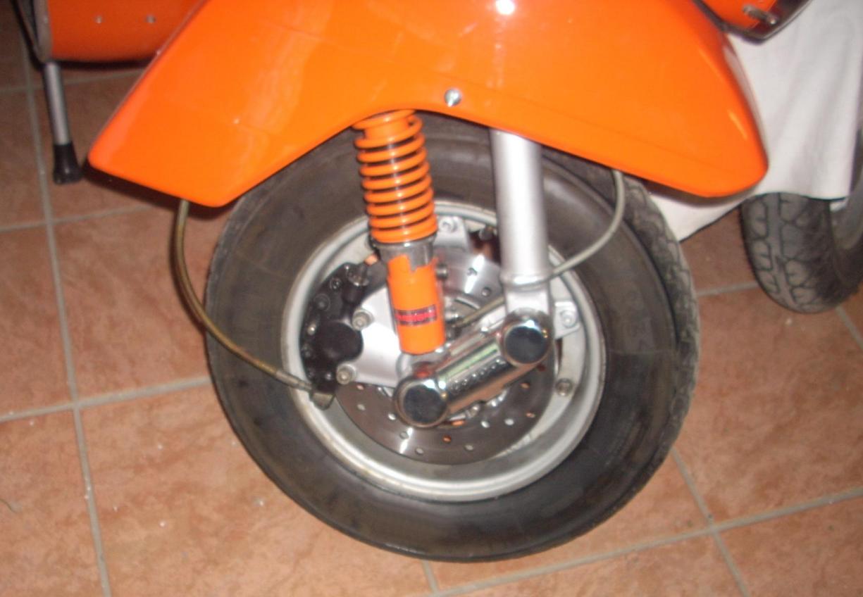

teach67 Inviato Gennaio 7, 2009 Autore Inviato Gennaio 7, 2009 mi sa che non ci siamo . la forcella che ho in garage non risponde alle caratteristiche che dice marben spero in quella che è montata nel px che attualmente è lontana da me. intanto allego immagine 0 Cita
Marben Inviato Gennaio 7, 2009 Inviato Gennaio 7, 2009 mi sa che non ci siamo . la forcella che ho in garage non risponde alle caratteristiche che dice marben spero in quella che è montata nel px che attualmente è lontana da me. intanto allego immagine Questa è una forcella primo tipo, anni 1977-1982. Asse ruota da 16mm. Non vi si può montare il freno a disco (se non con kit aftermarket, comunque niente disco MY). 0 Cita
