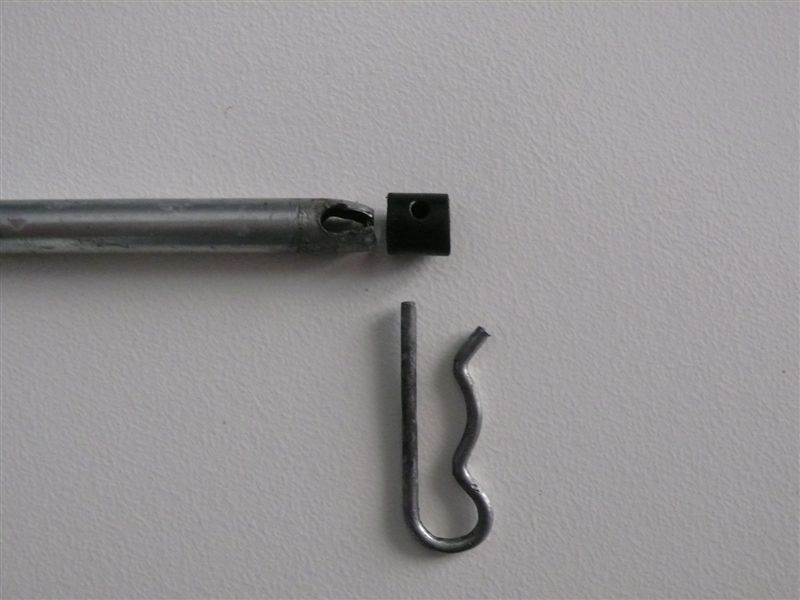

Gioweb Inviato Gennaio 4, 2009 Autore Inviato Gennaio 4, 2009 bonificato anche il carburatore e il filtro. Tutto smontato e ripulito con diluente nitro. Dovrò sostituire tutte le guarnizioni che credo non siano mai state sostituite. Ho anche ingrassato la retina del filtro per aumentare la cattura delle polveri. Mi è avanzato un pezzetto misterioso, penso dal filto aria del diametro di 4 / 5 mm con un foro passante come da foto ed è di palastica semidura. Qualcuno sa dirmi dove va? 0 Cita

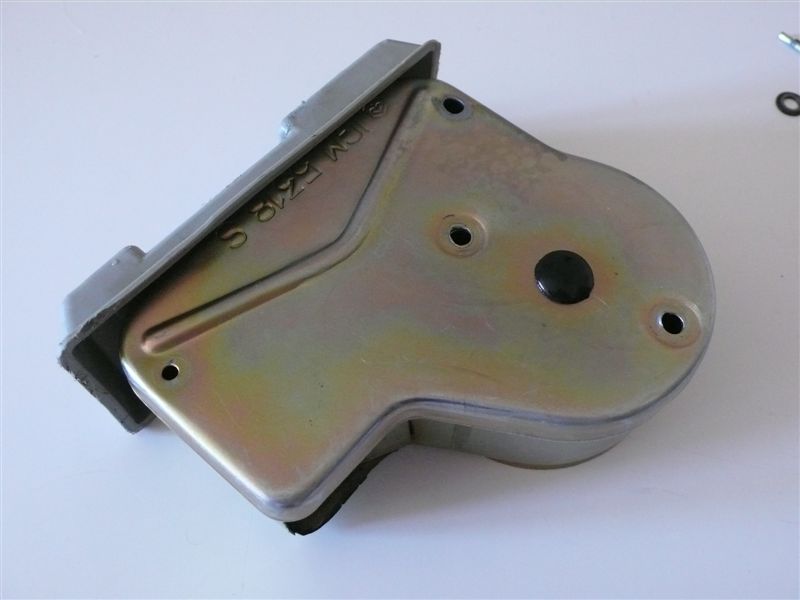

Gabriele82 Inviato Gennaio 4, 2009 Inviato Gennaio 4, 2009 ottimo lavoro Giò! ma tu hai il filtro in metallo? è identico alla special, però il mio è in plastica. Cri ma se dobbiamo pulire non serve lasciarlo unto..ci andrà rimesso il grasso ove necessario..unto è unto, non ingrassato.. per il pezzo non saprei Giò.. 0 Cita

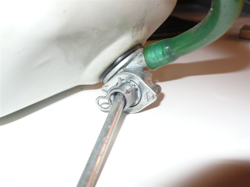

Marben Inviato Gennaio 5, 2009 Inviato Gennaio 5, 2009 Il pezzettino di plastica è un cappuccio che monta sull'asta del rubinetto, là dove essa agisce sul bicchierino distributore del rubinetto stesso. 0 Cita
Gioweb Inviato Gennaio 5, 2009 Autore Inviato Gennaio 5, 2009 Il pezzettino di plastica è un cappuccio che monta sull'asta del rubinetto, là dove essa agisce sul bicchierino distributore del rubinetto stesso. Io l'ho trovata dentro al filtro aria, quindi è probabile che sia caduta in passato nell'apertura del filtro e rimasta li fino ad oggi. Se ho capito bene bisogna infilare il plastichino sull'estremità dell'astina e poi farci passare la coppiglia all'interno giusto? L'unico problema è che non riesce ad incappucciare sull'astina perchè è leggermente più stretto... forse la plastica con gli anni a contatto della miscela del filtro aria si è ristretta... Che faccio la scaldo un po e la infilo? 0 Cita

Marben Inviato Gennaio 5, 2009 Inviato Gennaio 5, 2009 Il filtro dell'ET3 (e della Primavera) non è uguale a quello della 50. Cambiano tanto le dimensioni, tanto la sagoma di contatto col carburatore. 0 Cita
Gabriele82 Inviato Gennaio 5, 2009 Inviato Gennaio 5, 2009 Grazie Marben, Grazie Giò..mi era sembrato uguale ad una prima occhiata. Quindi quando metterò su il blocco primavera ci va questo tipo di filtro sul carburatore, vero? 0 Cita
