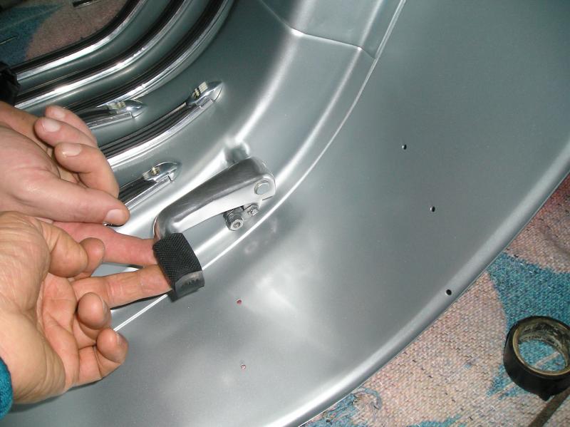

francesco2 Inviato Gennaio 2, 2010 Autore Inviato Gennaio 2, 2010 Come già anticipato da Senatore i fori non vanno assolutamente chiusi! L'unica eccezione si verifica quando i fori si sono allargati. In questo caso vengono saldati e poi forati nuovamente. Per quanto riguarda la scritta io l'ho trovata incollata con l'attak!!!!! Quindi l'ho staccata e poi fatta ricromare, mentre per montarla ho costruito un apposito punzone che mi ha permesso di non far danni alla vernice (alcuni li ribattono solo con il martello). P.s. ho protetto la vernice utilizzando del nastro da carrozzieri. 0 Cita

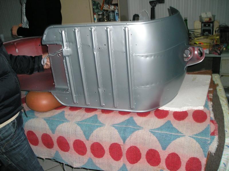

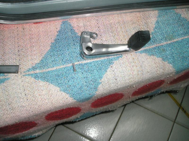

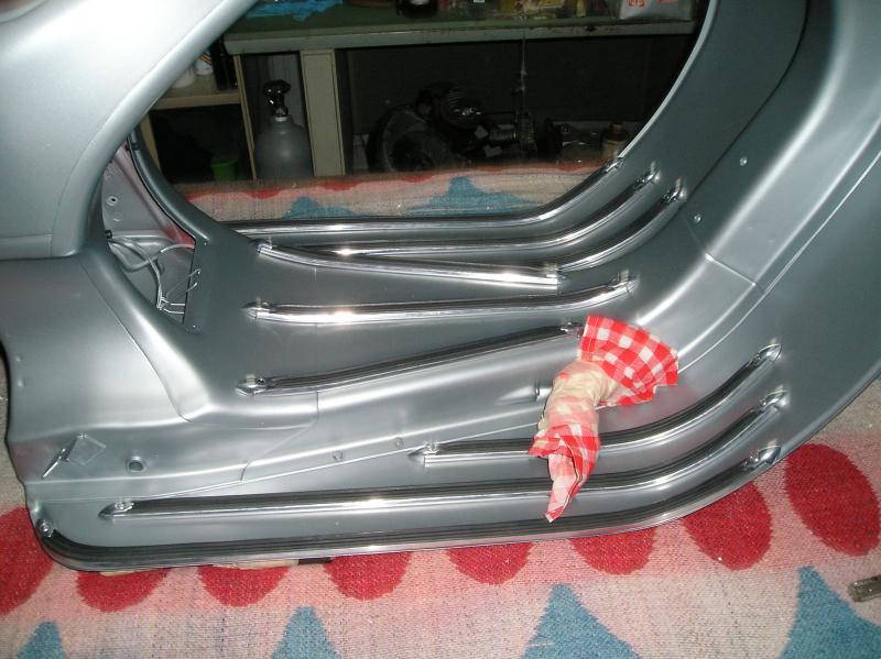

francesco2 Inviato Gennaio 6, 2010 Autore Inviato Gennaio 6, 2010 Allora vi aspetto Sono andato avanti con i lavori, mezza pedana e pedale freno. Che casino far combaciare le bacchette della pedana:mah: 0 Cita
architect Inviato Gennaio 6, 2010 Inviato Gennaio 6, 2010 Da quel che si vede hai ribattuto i chiodini di alluminio in modo perfetto!! complimenti Corrado 0 Cita
francesco2 Inviato Gennaio 7, 2010 Autore Inviato Gennaio 7, 2010 Grazie Architet. I ribattini, croce e delizia del vespista! Finalmente ho montato l'intera pedana:risata1: 0 Cita
architect Inviato Gennaio 7, 2010 Inviato Gennaio 7, 2010 Grazie Architet.I ribattini, croce e delizia del vespista! Finalmente ho montato l'intera pedana:risata1: :applauso: Corrado 0 Cita

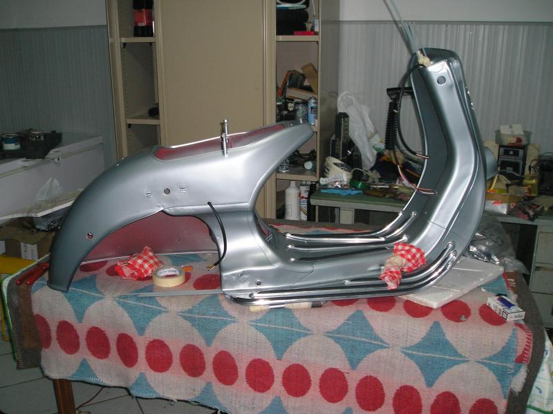

francesco2 Inviato Gennaio 10, 2010 Autore Inviato Gennaio 10, 2010 Adesso il lavoro sembra in discesa e la vespa incomincia a prendere forma. Tra qualche giorno sarà quasi finita. Ho un sol dubbio, alcuni mi hanno detto che il clacson è in corrente continua per via della batteria, mentre vedendo lo schema elettrico mi sembra che funzioni in corrente alternata, forse fanno confusione con il Gs. Qualcuno mi può dare una mano? P.s. l'altro giorno ho visto da vicino una gs vs1, documenti, foglio complementare e targa originale, tra l'altro era in ottimo stato!!! Bellissima non pensavo che fosse così bella. 0 Cita

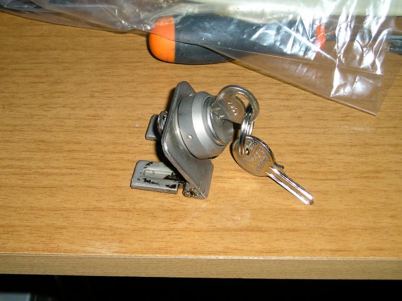

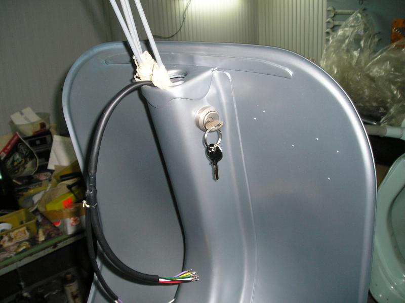

francesco2 Inviato Gennaio 11, 2010 Autore Inviato Gennaio 11, 2010 Passo successivo, sono riuscito a recuperare il bloccasterzo originale. Era privo di chiave e senza la linguetta posteriore. Mi ha fatto penare non poco ma fortunatamente ci sono riuscito. 0 Cita
